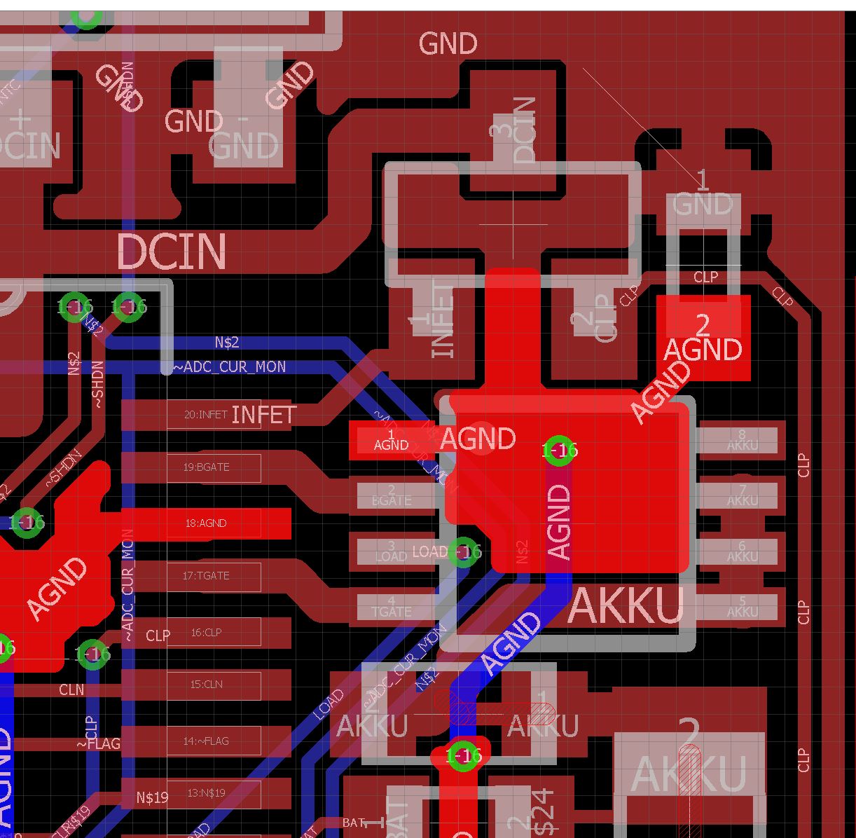

Vermutung: beide Polygone haben in ihren Eigenschaften den gleichen Rank
(Wertigkeit). Im Info-Fenster der Polygone ändern.
Zur Funktionsweise: interne Programm-hilfe mit "help poly" aufrufen,
Abschnitt Polygon-Parameter durchlesen.

Aiaiai schrieb:
> Sicher das du so winzige Vias fertigen lassen willst? Das wird doch
Hmm, das gibt der Hersteller so vor!?
https://github.com/jonnew/jonnew-lbr/blob/master/eagle/dru/jlcpcb-2-layer.dru
Ich sehe beim Preis keinen Unterschied wenn ich die vergrössere?
> unnötig teuer, außerdem passt der ID nicht zur Leiterbahnbreite.
Welche ID speziell meinst Du?
Danke und Gruss.
Der Hersteller gibt Minimalwerte vor == das, was er fertigen kann.
Die aktuellen Sprüche des Tages zum Thema (gefunden auf der Rückseite
des Abreißkalenders) lauten:
- immer ein bißchen Reserve einplanen
- nur so fein wie nötig, nicht so fein wie möglich
- wenn man anderen (in diesem Fall dem LP-Hersteller) das Leben leichter
machen kann, dann sollte man das tun
- ist das Via nicht zu klein, paßt zur Not auch Fädeldraht mit rein
Geld ist nicht alles im Leben.
ID --> vermutlich Innendurchmesser.
Ein mismatch zwischen Leiterbahnbreite und Via-Durchmesser würde mich
jedoch nicht stören (so lange es nicht zu extrem wird).
Ja, verstanden. Sobald sich alles routen lässt mache ich die grösser.

Aiaiai schrieb:
> ... , außerdem passt der ID nicht zur Leiterbahnbreite.
Da rechne noch mal nach.
Selbst wenn die Dicke der Kupferschicht in der Bohrung nur 2/3 der
Leiterbahndicke erreicht, genügt ein Durchmesser von der halben
Leiterbahnbreite, um im Via den selbe Kupferquerschnitt zur Verfügung zu
haben.
Oder welchen Innendurchmesser stellts du dir vor - und warum?
