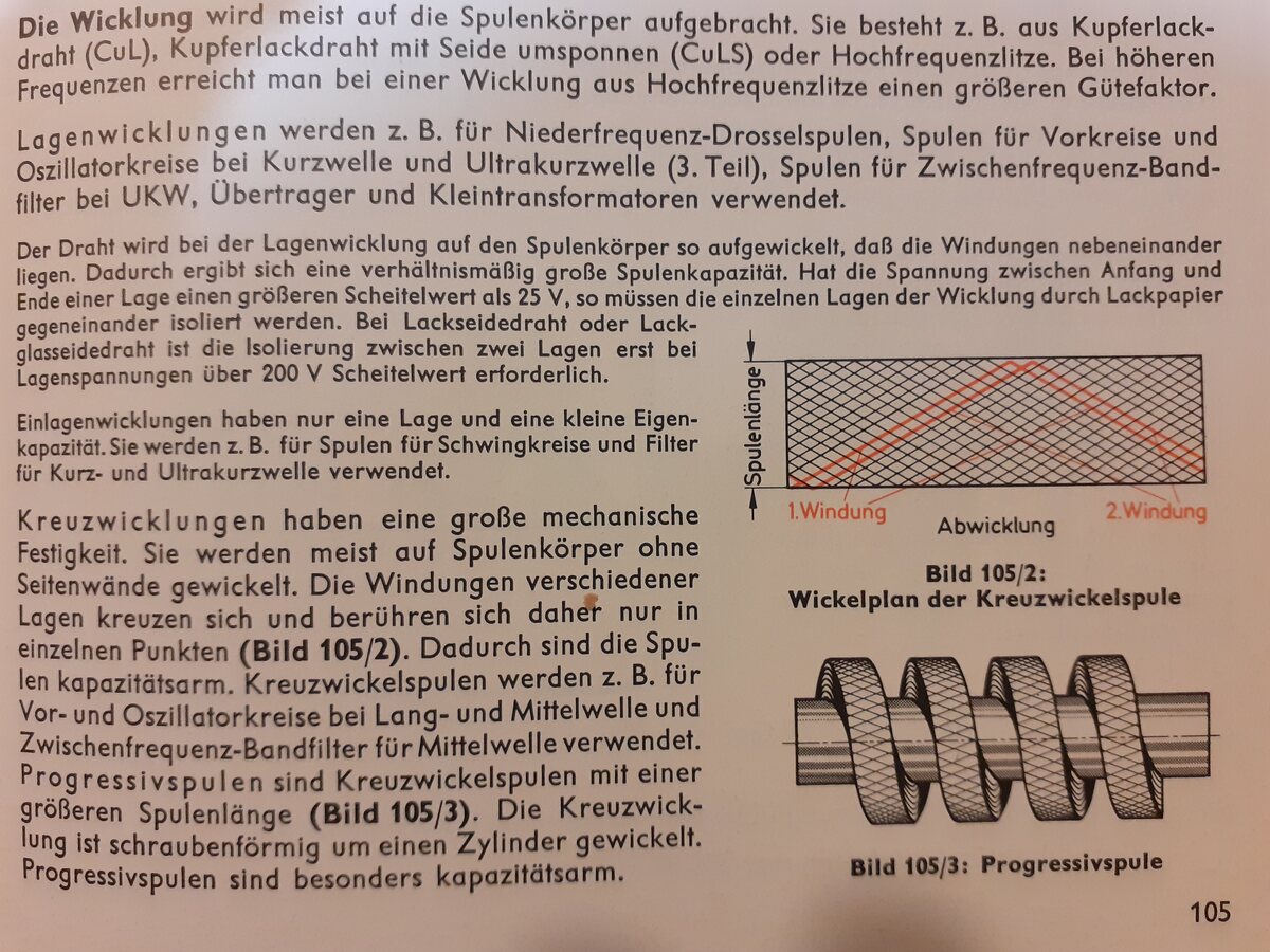

Hi, ich habe von einem Radio/Fernsehladen der aufgelöst wird, ein paar
Fachbücher gekauft. In einem habe ich dies gefunden: Progressivspule,
siehe Bild. Also Kreuzwickelspulen sind mir oft untergekommen, selbst im
DKE38 meine ich, ist eine. Aber eine Progressivspule ist mir nie
untergekommen, ich hätte gerne mal ein Bild davon. Liebe Grüße

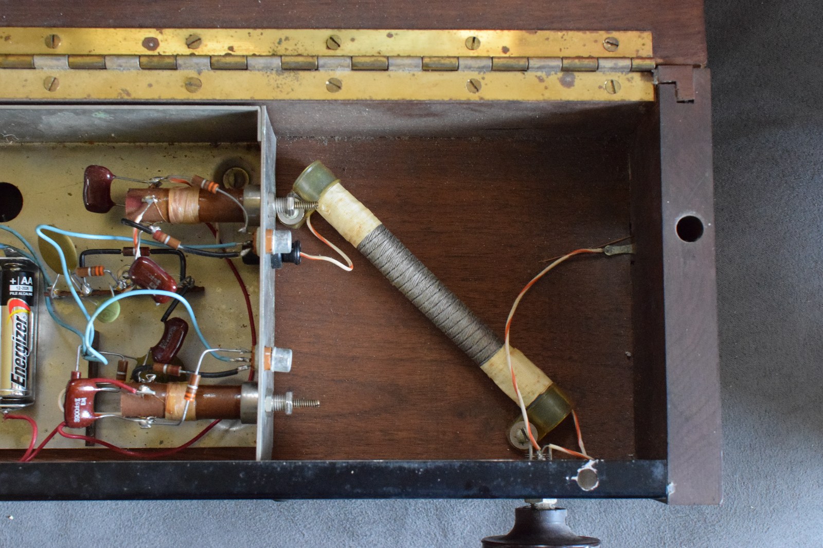

Sieht für mich eher aus, wie eine "nur" segmentierte Spule aus, wie man
es von der Anodendrossel kennt.
Hier sieht man ein Gerät, was Progressiv-Spulen wickeln können soll und
auch ein Video, wo dies gemacht wird:
https://technitoys.com/a-homemade-progressive-universal-rf-coil-winder/
(Ab Minute 3:30)
Die ist aber viel mehr gestaucht und nicht so helixartig wie das Bild
105/3.
