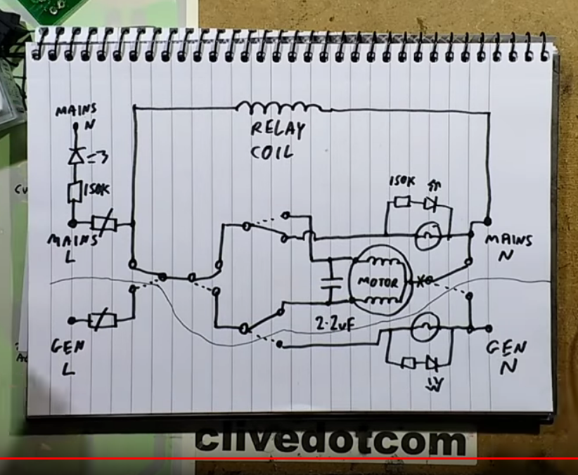

Hallo
Ich habe in der Gartenlaube eine Solaranlage mit Wechselrichter gebaut.
Ich habe über einen Netz Transferschalter eine Umschaltung vom Stromnetz
auf den Wechselrichter.
Nun hat dieser Transferschalter eine "Lieblings" Richtung. Und genau
diese würde ich gerne mit einem Schalter umschalten könnten.
Im Sommer soll wenn der Wechselrichter läuft soll es auf Wechslrichter
schalten aber beim Ausfall zurück auf Netz.
Im Winter eher als Backup Netzbetrieb aber wenn das Netz ausfällt zurück
auf Wechselrichter.
Ein Video welches die Funktionsweise von dem Schalter erklärt.
https://www.youtube.com/watch?v=babtv00R-Nc&t=936s
Habt ihr eine Idee wie man das möglichst einfach umdrehen kann?
Ich hab gedacht die 2 Phasen vom Motor mit einem Wechselschalter
umdrehen?
Aber dann würde er ja auch nicht mehr den Richtigen Eingang auswählen

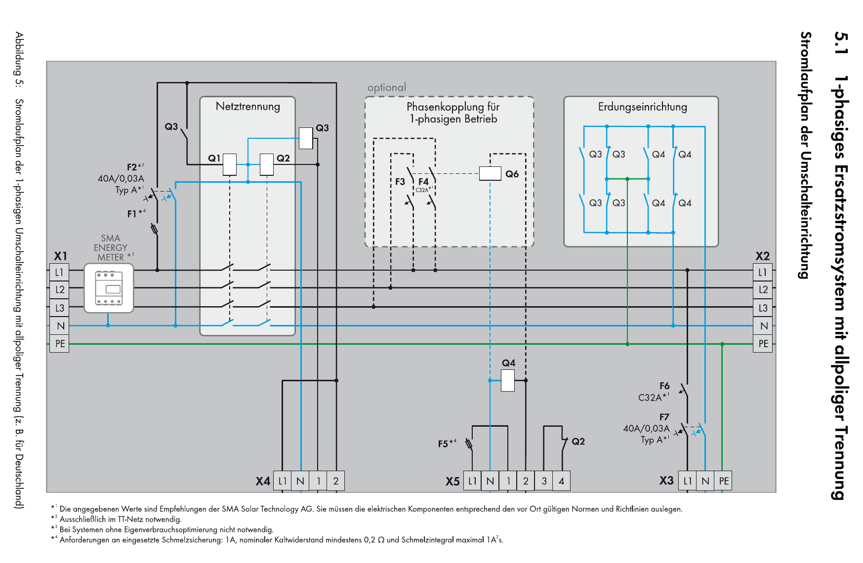

#7052270
Finn H. schrieb:
> Ähm ja so was ähnliches suche ich wohl. Das dann noch 3 Phasig und
> günstiger ;)
> Dafür brauch ich kein Netzwerk 19". Einbau in ein Schaltschrank geht
> schon klar.
Selberbauen, ein Haufen Schütze im Schaltschrank?
Als Inspiration was SMA sich da als Umschalter Netzsynchron/Insel
vorstellt, aus deren Planungsleitfaden.
Allerdings übernimmt da der Batterie-Wechselrichter die Steuerung der
Schütze.
