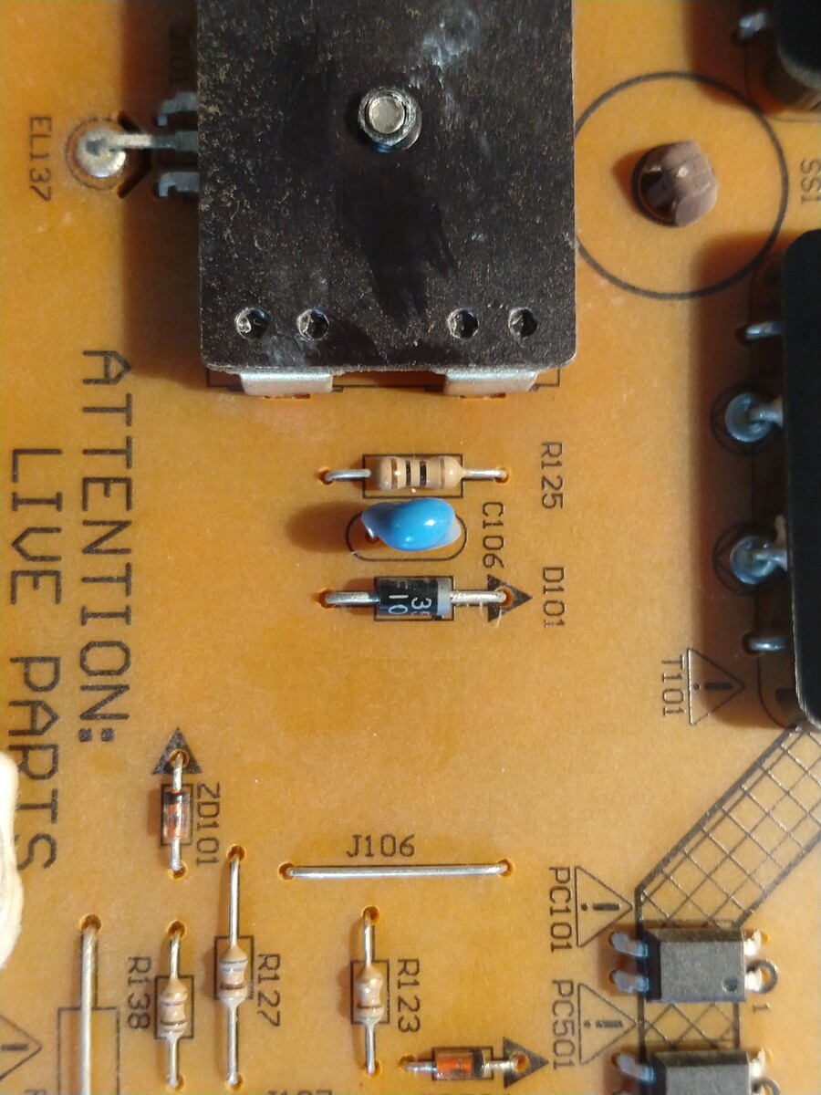

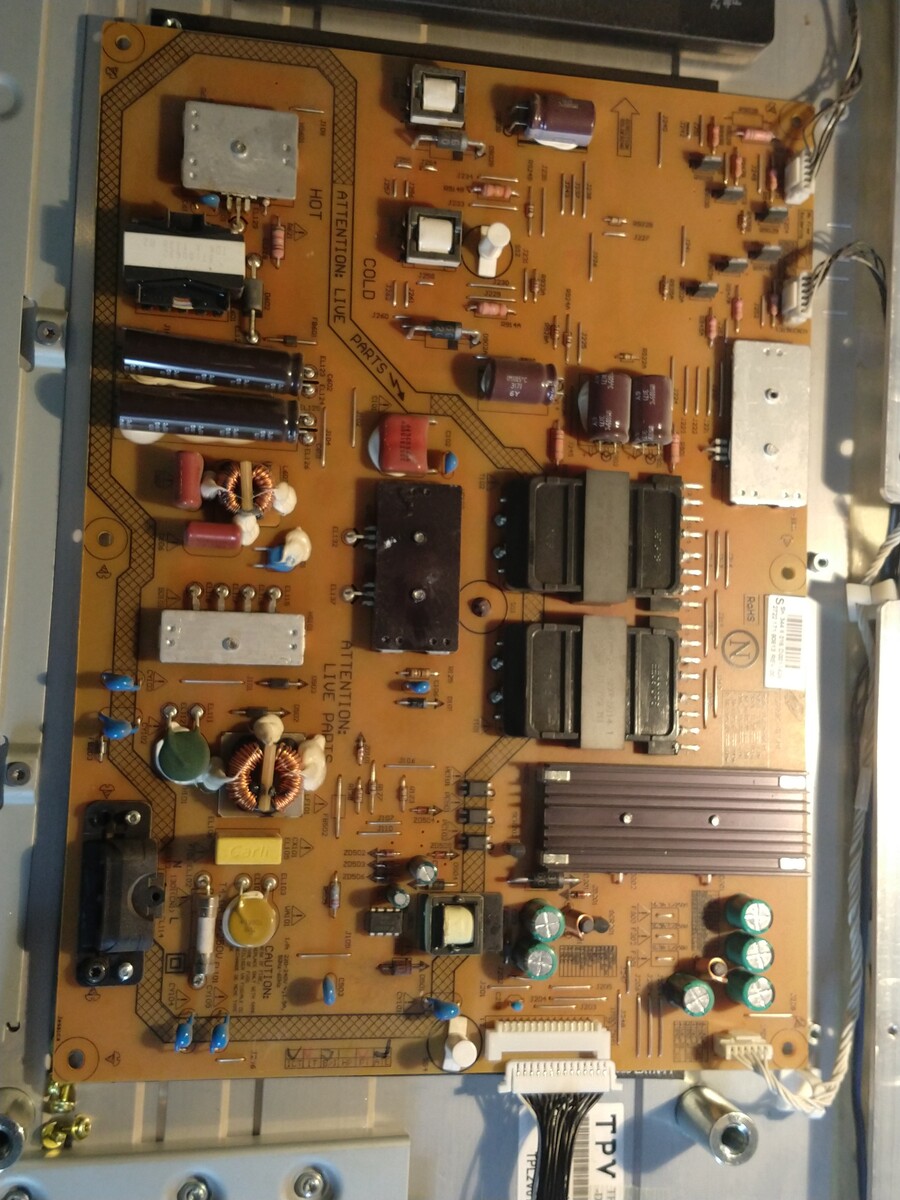

bei meinem Philips PFL8708S/12 scheint das Netzteil defekt zu sein.
Fernseher ging aus und LED blinkt 2x. Spannungen am Portausgang (12 V,
3,3 V) waren vorhanden. Ich konnte dennoch eine Diode D101 am Netzteil
(heiß)ausfindig machen die in Durchflussrichtung über 1MOhm anzeigte.
Mit dem Aufdruck auf der Diode (LT 3536,UF100) konnte der
Elektronikhändler aber nichts anfangen. Ich suche daher Kenndaten zu der
Diode.
Das Netzteil hat die Bezeichnung FSP 226-4F 501.
Diese konnte ich aber auch nicht als Ersatzteil im Internet finden.
Danke vorab für eure Hilfe.
