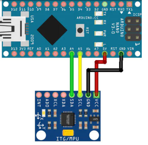

Ich baue gerade eine 2DOF Motionplattform und will ein MPU6050 über I2C
einbauen, um die Orientierung der Plattform zu kontrollieren.

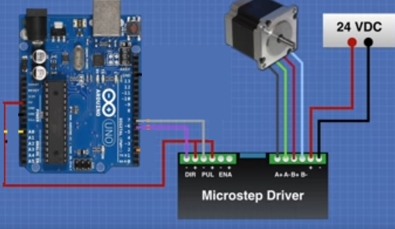

Als Motoren nutze ich 2x Nema 23 mit DM556 als Treiber.
Die Schematic ist wie im Video und geht auf einen Arduino Mega.
https://youtu.be/iY_4YOlpqyI?t=958
Problem ist folgendes:
jedes mal wenn ich die Stepper Treiber mit Strom versorge 24V 5A,
wird die I2C Verbindung zum MPU6050 unterbrochen und der Controller
hängt sich auf.
Der Sensor ist an der Plattform befästigt und mit ca. 40cm langen 24AWG
Kabeln mit dem Arduino verbunden. Wenn ich kürze dünnere Jumper benutze
funktioniert alles wunderbar.

- 24 AWG Kabel wechseln, neu Löten
- Kondensator an den Sensor 100uF
- Kondensator an die Spannugnsausgang des Arduino
- MPU6050 mit einem zweiten Arduino mit strom versorgen und den anderen
mit GND verbinden
- Einen zweiten Arduino der die Pulse sendet, verbunden mit dem anderen
über digital pins, signale werden weiter gegeben, verbunden über GND
Sobald der Stromkreis irgendwie verbunden ist, wird meine I2C verbindung
in irgendeiner Form beeinträchtigt, sodass das MPU6050 hängen bleibt.
Mit Mosfets würde es natürlich gehen, aber irgendwas sagt mir, dass es
einfacher gehen muss, schleißlich ist doch der Sinn eines Treibers die
Stromkreise zu seperieren.

Deine Motorsteuerung stört. Wie lang sind die Kabel auf denen die
Leistung zwischen Treiber und Motor läuft?
Wie groß sind deine pull-ups an i2c und welche Spannung ist da drauf?
Probier Mal geschirmte Leitungen zu nutzen, mit Schirm einseitig auf und
gelegt.
Diese Kabel sind ca. 40cm lang und sind fest am Motor montiert.
