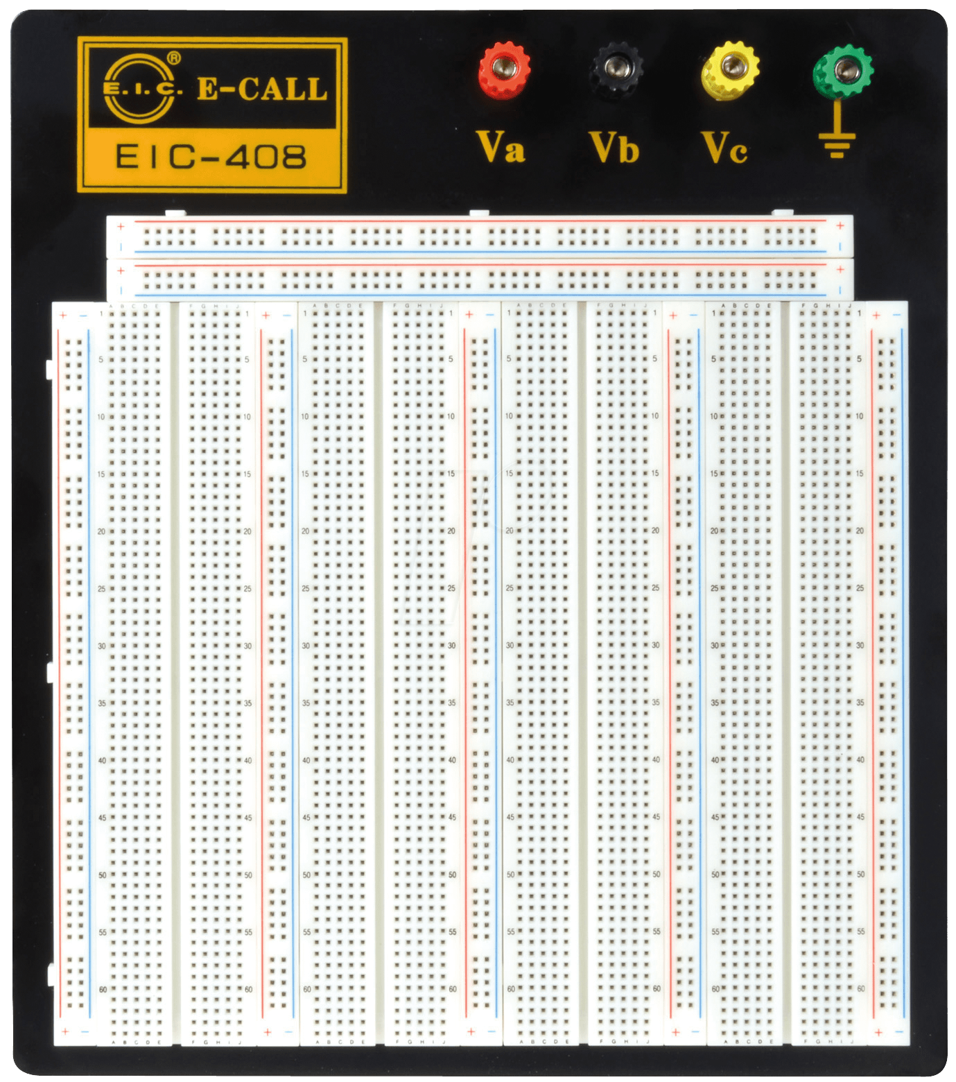

Stefan ⛄ F. schrieb:
> Stromversorgung über Steckbrücken auf Steckbrettern sowie Dupont
> Kabel
> ist auf jeden Fall eine schlechte Idee, weil die Dinger einen hohen
> Innenwiderstand haben. Mal geht es, mal nicht.
Okay und was nimmt man dann stattdessen? Leider gibt es diese Kabel ja
nicht in dickerer Ausführung. Oder die Stecker an dickere Kabel löten?
Gast #6681261
Beim Arduino Uno zum Beispiel die Netzteil-Buchse.
Bei anderen Modulen löte ich Drähte zum Netzteil hin direkt an. Ab 100mA
aufwärts würde ich das so empfehlen.
Ich habe ein 20 Jahre altes Steckbrett von Conrad mit vorbereiteten
starren Drahtstücken, da muss ich diesen Workaround nicht anwenden. Hat
wohl bessere Qualität. Die Kontakte sitzen auch viel strammer.
Das alte Streckbrett war damals sehr teuer, ich meine es war über 50 DM.
Es sieht ungefähr wie das im obigen Bild aus.
