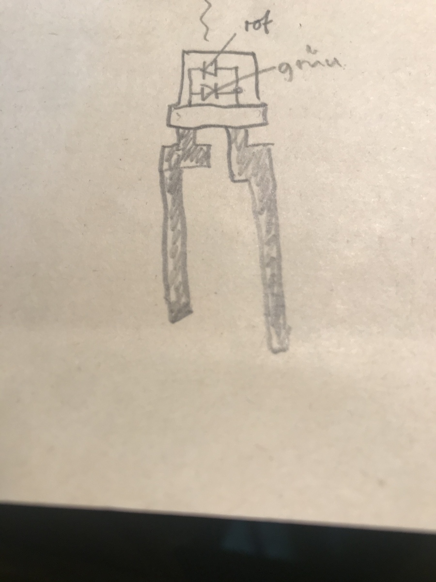

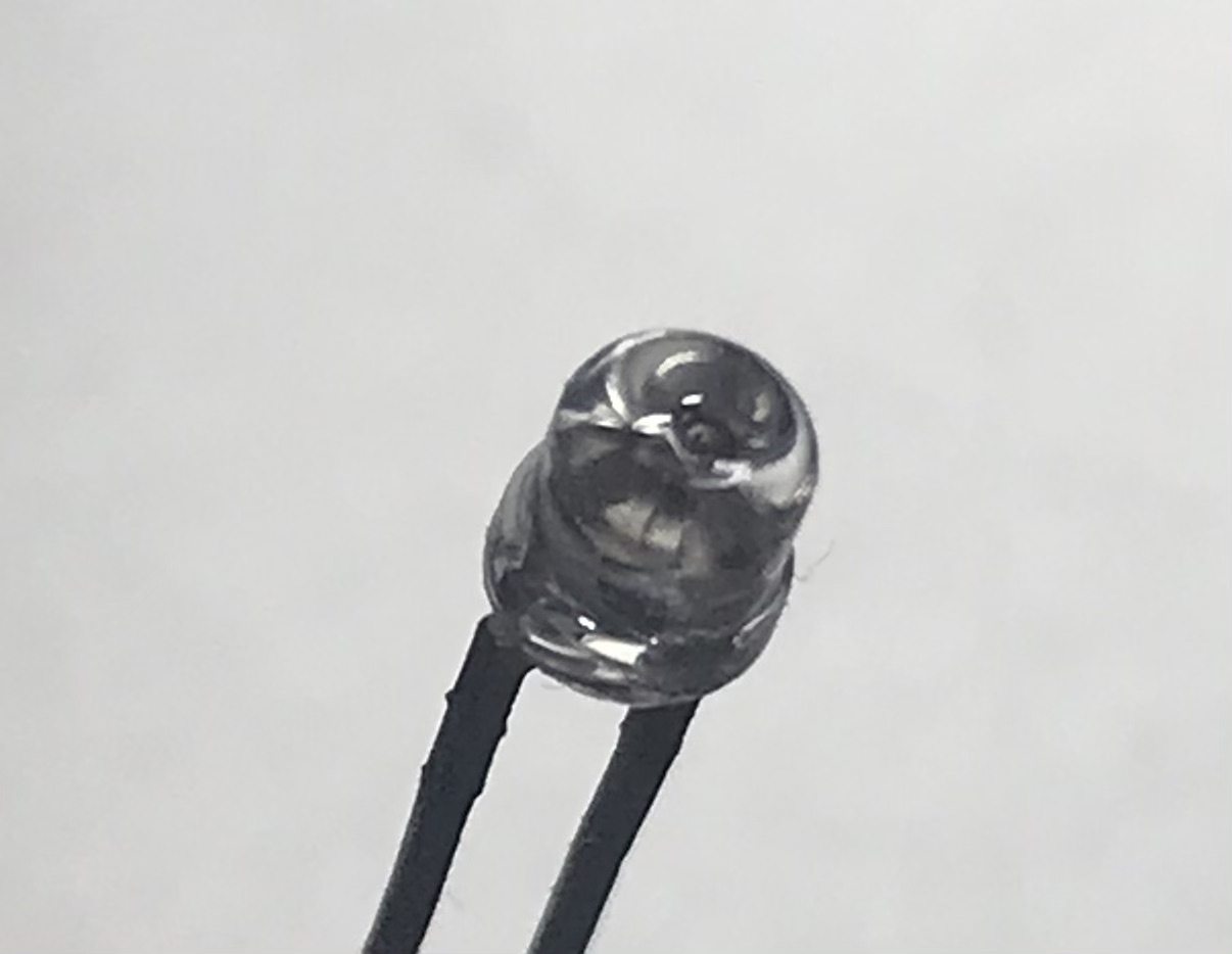

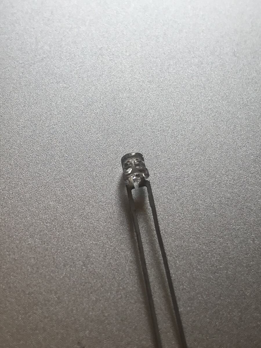

Habe hier eine LED, Hersteller/Quelle unbekannt. Weiß jemand, was da die Rot, resp. Grün-Kathode ist? Könnte mir jetzt auch schnell einen Versuchsaufbau machen, aber vielleicht weiß jemand, wer die herstellt und ggfs. Datenblatt.
Multimeter/Diodentest dran wäre schneller gewesen als den Text zu schreiben. Den genauen Typ wird eh keiner erkennen können. Und auch die Polarität ist nicht einheitlich.
Christoph K. schrieb: > Könnte mir jetzt auch schnell einen > Versuchsaufbau machen, aber vielleicht weiß jemand, wer die herstellt > und ggfs. Datenblatt. Ernsthaft, du brauchst dafür einen Versuchsaufbau? Ich hätte jetzt echt einfach mein Labornetzgerät auf 4V/ 10mA Begrenzung gedreht und zwei Kabel hingehalten. Aber nur ein Narr würde denken es wäre so einfach.

my2ct schrieb: > Und ja, das ist immer so. Nein! Hier ist das anders (bicolor LED)!

Till E. schrieb: > Nein! Hier ist das anders (bicolor LED)! Bestimmt nicht. Bei der leuchtenden LED muss an der Anode die positivere Spannung liegen. Wenn das nicht so ist, leuchtet die andere.

Ich habe eine CR2025 Batterie in meiner LED Kiste, damit teste ich sie. Vorwiderstand ist nicht nötig.
Ich würde bei Kingbright suchen. Verkürzte 3 -oder 5mm-Gehäuse sind nicht so häufig. https://kingbright-europe.de/downloads/

Christoph K. schrieb: > Habe hier eine LED, Hersteller/Quelle unbekannt Hi, sehe nur schwarz-weiß. Keine Farbe. ;-) https://www.mikrocontroller.net/attachment/preview/515699.jpg ciao gustav

Christoph K. schrieb: > Erl. Linsenform ist eher ungewöhnlich, clear-lense dazu 'ne 2Pin through-hole die Form der Pin-Anschlüsse ist eher für 3pin-LEDs typisch Ich denke, da dürfte die Google-Bildersuche helfen, oder auf Ebay stöbern rot-grün ist sicher? Linsendurchmesser 1,8 oder 3 oder 5mm? zuerst über die Linsenform den Hersteller suchen

Mike B. schrieb: > Christoph K. schrieb: >> Erl. > > Linsenform ist eher ungewöhnlich, > clear-lense > dazu 'ne 2Pin through-hole die Bauform findet man als rein-weiß auf alibaba https://www.alibaba.com/product-detail/hot-sale-straw-hat-full-spectrum_62052638998.html?spm=a2700.galleryofferlist_catalog.normal_offer.d_title.9c27574b8axESg nicht jedoch bei mouser dürfte also ein China-Produkt sein, dann vergiß das mit dem Datenblatt...
