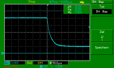

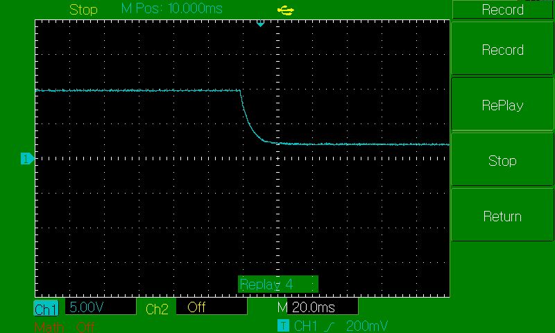

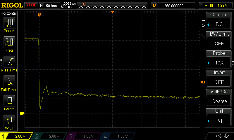

Ich finde keine Singleshots (Screenshots) von einsetzenden
Strombegrenzungen auf Google und auch nicht hier.
Kann mal bitte jemand mit Angaben vom Labornetzgerät einen oder mehrere
machen?
Hier bei meinem Eigenbau habe ich es so gemacht:
Strombegrenzung auf 4mA
Spannung auf 10V
Rote Led angeschlossen.
EDIT:
Hab das Forum kaputt gemacht, meine Bilder gehen nicht Oo

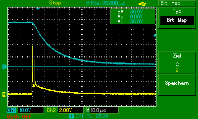

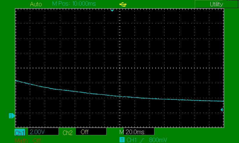

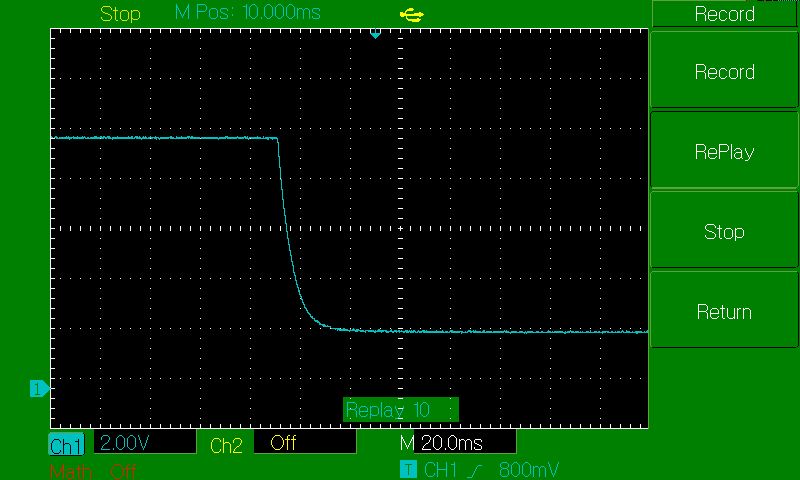

von Gerald R. (visitor)
Danke für die Antwort,
aber meine Led funktioniert noch nach einigen Versuchen.
Ich hänge den Screenshot mal als JPG an, vielleicht geht das.
Muss ja keine Led sein, möchte nur gerne sehen wie das bei guten Geräten
mit einer Last aussieht.

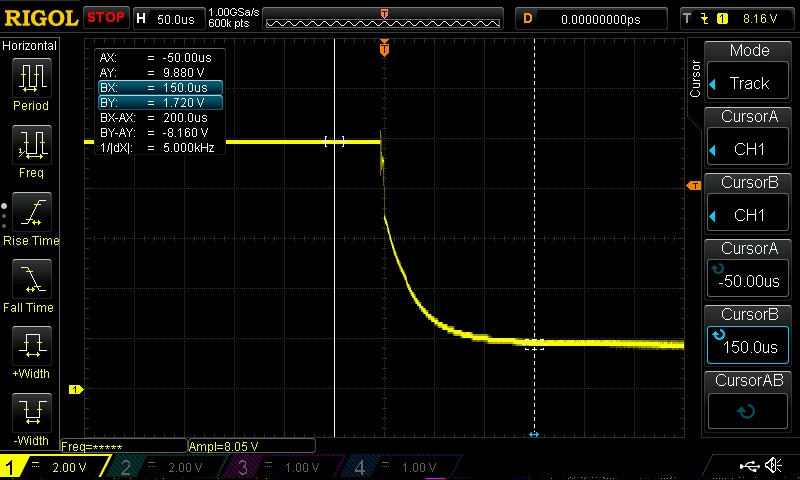

von ArnoR (Gast)
Die LED lief kurzzeitig mit so großem Strom, dass an ihr fast 7V lagen!
Nach etwa 100µs war dann der Ausgangskondensator auf die Flusspannung
entladen.

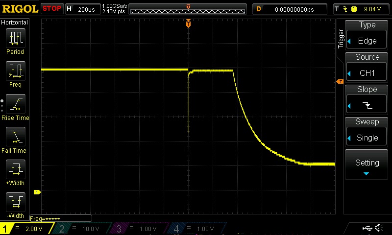

von Ralf P. (Gast)
ich habe hier ein toles MC Power Doppelnetzteil, wenn Du das damit
machst..platz die LEd oder zumidnest hat sie nur noch die ahlte
Helligkeit und eine andere Farbe :-)
Beim Digi35 geht es gut beim VLP 2403 sogar noch etwas besser..bei einem
MCPower Schaltnetzteil mit 10A sieht es wie beim ersten MC
Power..zappenduster aus...macht die LEd auch sofort kaputt

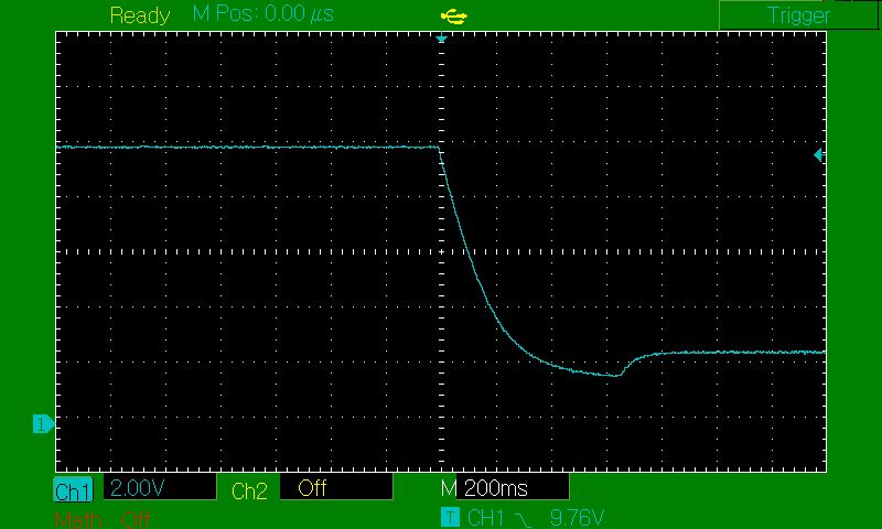

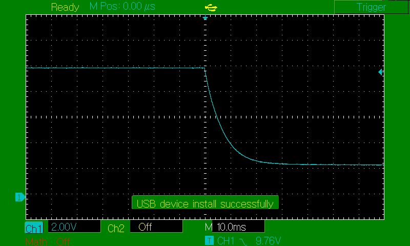

Habe den gleichen Test mal an diesem Labornetzteil gemacht:
http://www.electronics-lab.com/project/0-30v-laboratory-power-supply/
Die LED hat den Test 10x überstanden :-D

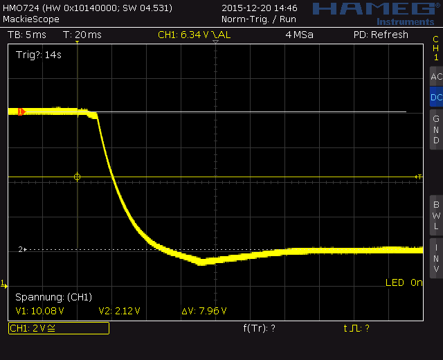

von Stefan D. (mackie05)
Hallo Gerald,
so sieht es bei einem Hameg HMP2020(10V@4mA) aus. Also Deine
Strombegrenzung schlägt deutlich schneller zu.
Gruß Stefan
Dankeschön für den LED-Test!
Das Hameg wurde offensichtlich nicht für den LED-Test entwickelt und hat
seine Vorzüge eher in geringer Restwelligkeit.
Die LED hat es aber überlebt oder?
Sieht ganz so aus, hab ich bisher ehrlich gesagt aber auch noch nicht
gebraucht. Ja die LED ist hart im nehmen und hat überlebt.

von Ralf P. (Gast)
vielleicht haben andere Menschen einfach andere Einsatzzwecke als Du und
das solltest Du einfach akzepieren!
ein Labortnetzteil dient eben NICHT nur dazu einfach ein vorhandenes
Nettzeil zu ersetzen, offenbar hast Du hier eine sehr beschränkt
Sichtweise
von Ralf P. (Gast)
VLP 2403 20mA
von Ralf P. (Gast)
besser vergleichbar
von Ralf P. (Gast)
MC Power LBN-3010
hier passt es bei gleicher skallierung nicht mal mehr aufs Bild:-)
Die LEd verfärbt sich deutlich sichtbar orange/weißlich...
von Ralf P. (Gast)
Das war der grund weshalb ich damals den trheat überhaupt mit dem LED
Test gestartet hatte, der dann aber vermutlich schon längst wieder von

von Gerhard O. (gerhard_)
Ralf P. schrieb:
> besser vergleichbar
Hallo Ralph,
Könntest Du diesen Test nochmals mit schnellerer Zeitbasiseinstellung
wiederholen? Mich würde interessieren ob dann doch noch ein höherer
Anfangsstrom sichtbar wäre. Bei digitalen Oszies passiert das wegen der
begrenzten Samplepunkte. Mir kommt es ein bischen sonderbar vor, daß man
nicht den geringsten überschwinger sieht. Was meinst Du dazu?
Gruß,
Gerhard
von Ralf P. (Gast)
leider taugt die Software für mein Oszi nichts...ich versuche es
gerade..aber so kann.
Aber die Regelung ist wirklich sehr gut vom dem netzteil..wie
gesagt..dient als Ersatz zu meinem Digi35..daher wurde ich damals im
Trehat zerrissen als ich mich über die neuen schrottigen netzteile
aufrege..mit denen man nicht vernünftig arbeiten kann! Dann kann ich
auch gleich einen fetten Akku anklemmen..dann raucht auch alles ab wenn
was schief läuft..das sollte ein Labornetzteil ja verhindern

von Tany (Gast)
mein "LED-Test". :-)

von 1234657890 (Gast)
Zum LED testen nehme ich meistens meine HP 6181B constant current
source. Beim Screenshot wurde 4mA, 10V verwendet.

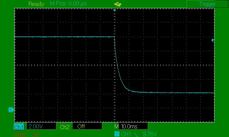

von Ralf P. (Gast)
so, jettz nochmal alle drei..
Das erste ist das gute alte Conrad DIGI35 dann das Conrad VLP 4203 und
dann as einzige Schaltnetzteil im Test...LBN-3010
Bei dem Schaltnetzteil mußte ich von 10ms auf 200ms hochgehen um es
angezeigt zu bekommen!
Da ahst Du dann auch Deinen Schwinger :-)
Wow, das ist schnell.
Das Gerät macht seinem Namen alle Ehre.

von Ralf P. (Gast)
4,28V?  Probe 10x?
Interessant. Trotzdem sehe ich nicht die geringsten Anzeichen eines
höheren Anfangsstrom. Ich muß das auch bei mir probieren.
Wie genau machtest Du den Test?

von Ralf P. (Gast)
war keine Strommessung..nur anhand der Spannung...für die Strommessung
war ich ejtzt zu faul...das Arbeitszimmer ist arschkalt..
Aber der Vergleich mit dem Schaltnetzteil ist so schon sehr
aussagekräftig
Ralf P. schrieb:
> 4,28V?  Probe 10x?
4.28V ist die Trigger Einstellung. Es wurde ein 10x Tastkopf verwendet
und das Oszi war entsprechend eingestellt (Probe 10x).

von Tany (Gast)
Mein LED "lebt" noch, auch bei 36 V.
Kanal 2 ist Strommessung über 0,33 Ohm.
Tany,
das arme LED zog am Anfang über 24A! Das ist schon ein bisserl viel.
Meinst Du nicht?
War das ein Weißes Leistungs LED oder eine Anzeige LED?
http://optoelectronics.liteon.com/upload/download/DS22-2000-223/S_110_LTST-C191KRKT.pdf
Bei diesem xbeliebigen Anzeige Led ist der Spitzenstrom mit 80mA für nur
100us angegeben. Die LED wurde also 30000% überlastet!
von Tany (Gast)
> Meinst Du nicht?
für max. paar µs (oder im ns Bereich) hat das aber überstanden.

Tany schrieb:
>> Meinst Du nicht?
> Das war ein stinknormales 5-mm Rote LED.
Interessant! Danke für die Info. Hätte nicht geglaubt es würde so einen
"Stromüberfall" überstehen. Aber wie Du sagst, es war nur für eine sehr
kurze Zeit. Bisher hätte ich angenommen, die Energie im C bei 36V
Anfangsspannung würde den LED Die in seine einzelnen Bestandteile
zerlegen.
von Lurchi (Gast)
Wenn der Widerstand einer mit eher viel Indutivität war, muss der peak
auch nicht gleich 24 A bedeuten, sondern ggf. nur ein schneller Anstieg
des Stromes. Kurzeitig könnten die LEDs aber schon einiges ab.
Tany,
Ich machte mal eine "Milchmädchenrechnung".
Die LED war tatsächlich nicht so fürchterlich überlastet.
Habe mir Dein Oszibild nochmals angesehen.
Für 10us ist der Mittelwert des Stroms nur ca 3A. Auf 100us extrapoliert
ist dieser Mittelwert vielleicht um die 350mA herum. Der
Überlastungsfaktor wäre dann nur Faktor 4. das Überleben der LED ist
also kein wirkliches Wunder.
Gruß,
Gerhard
Ja, das habe ich nicht berücksichtigt.
