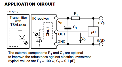

Hallo, ich habe folgendes Problem:
Ich lese mit einen Arduino ein Signal einer Fernbedienung aus.
Das Ergebnis ist dann z.b. 16718055
Das funktioniert auch bis ich die 12v auf den pololu a4988 gebe, dann
bekomme ich ganz wirre ausgaben .
z.b. so
1720932379
2490946764
4294967295
4239130559
2472705883
489623152
3454393412
2034342945
1648556236
150977641
das ganze ist auf einer Platine, auf dem Steckbrett hatte ich das
Problem nicht.
Habt Ihr eine Idee?
