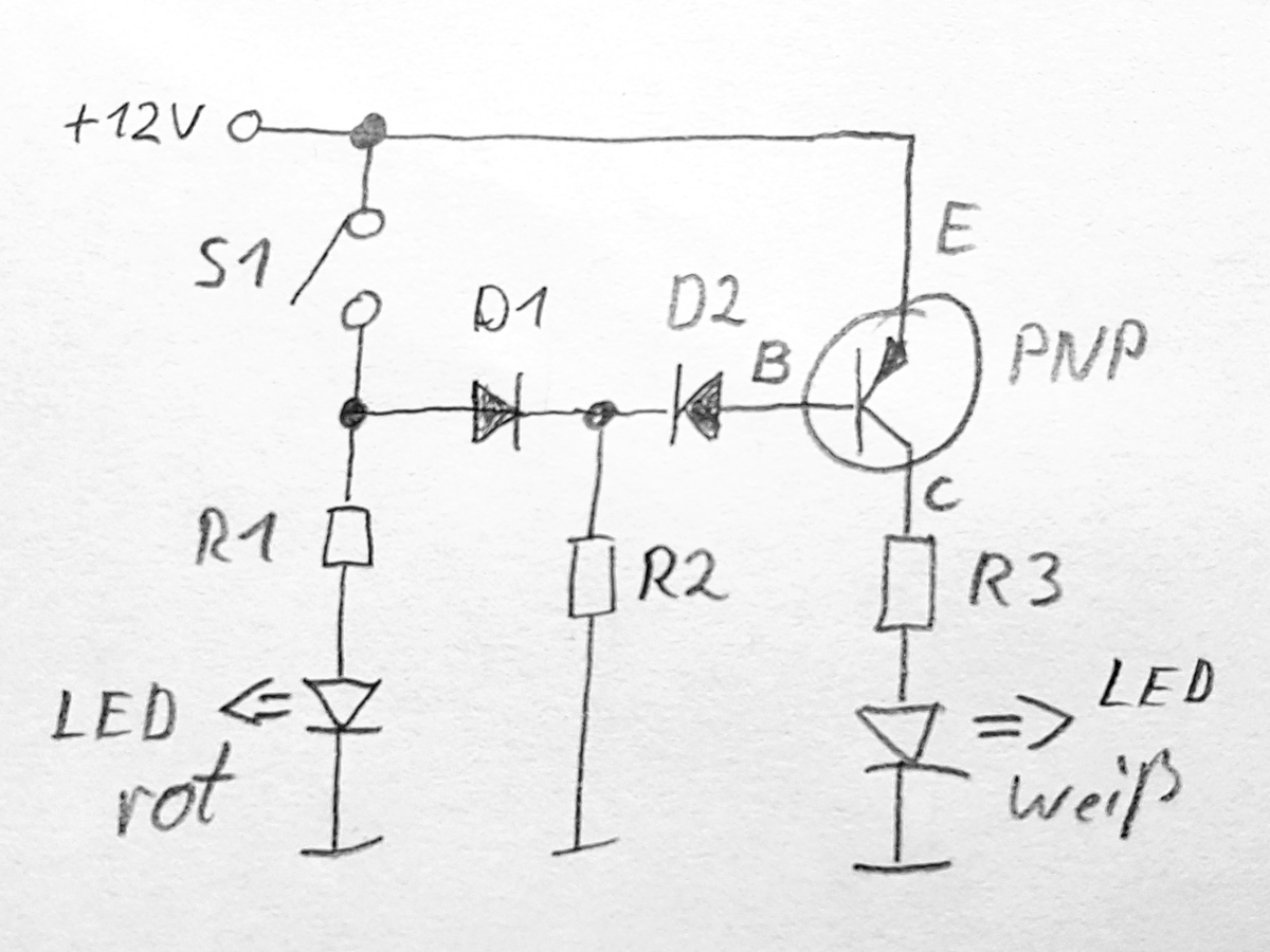

ich bin ein ziemlicher Elektronik-Anfänger und hoffe mir kann hier
jemand helfen 🙂
Ich habe folgendes Problem bei meinem Auto:
Bei der Ambientebeleuchtung habe ich zwei Lichtwellenleiter (einer der
mit einer roten LED beleuchtet wird und einer mit einer weissen) die
direkt aneinander liegen. Der weisse leuchtet dauerhaft und der rote nur
wenn die Türe geöffnet ist, so da die ja aneinander liegen kommt jetzt
rosanes Licht anstatt des von mir erhofften roten Lichtes zum Vorschein
sobald die Türe geöffnet ist und beide leuchten.
Deshalb hier meine Frage: gibt es irgendein Bauteil dass ich hier
einsetzen kann um die weisse LED auszuschalten sobald die rote LED
leuchtet? Bzw. Sollte die weisse LED wieder leuchten wenn die Rote
ausgeht.
Ich hoffe mein Anliegen ist einigermassen verständlich, wie gesagt bin
eher Neuling.
Vielen dank im vorhinein!!

Ja, aber dazu muss man wissen wie die LEDs verschaltet sind. Gehen sie
beide an Masse, mit einem Vorwiderstand im Steuergerät, kann man die
weisse LED kurzschließen, wenn die rote leuchtet.
weiss--------+---+
rot--+--1k--|<   |
    _|_      |E _|_
    \_/      |  \_/
    GND     GNDGND

Gast #6680664
Der Schalter S1 schaltet die rote LED ein, dafür geht die weiße LED aus.
Der PNP-Transistor sollte den Strom von der weißen LED aushalten können.
Dem entsprechend wird der Basisvorwiderstand R2 ausgelegt. D1 dient nur
dazu, dass die rote LED nicht im ausgeschalteten Zustand leuchtet. D2
erhöht die Schwellspannung des PNP-Transistors.
