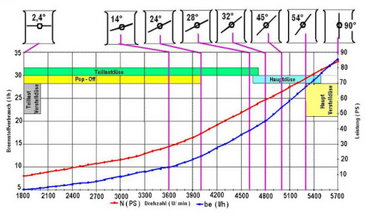

ich hätte mal eine Frage zur Drosselklappe. Kann man eine Beziehung von
Drosselklappenwinkel zu Motor Ausgangsleistung herstellen? Konkret gehts
um einen kleinen Bezinmotor, der für Motorschirme eingesetzt wird, weil
dort der Gasgriff direkt über einen Seilzug mit der Drosselklappe
verbunden ist.
Danke schon mal im Voraus!

Da gibt es so viele Variablen, dass man eine "allgemeine" Beziehung
nicht postulieren kann.
Möglicherweise könnte man - mit dem nötigen Equipment - für GENAU DEINE
KONFIGURATION eine Kennlinie aufnehmen. Die bleibt aber weiterhin im
Bereich der Schätzungen hängen, da ja nicht nur die Stellung der
Drosselklappe das Ergebnis beeinflusst.
Bist Du aber sehr gläubig, so könnte man mit diesen (in der Praxis
unvollständigen) Messwerten eine Skala zeichnen.
Gerüchten zufolge gehen ja auch noch sehr viele weitere Parameter in das
Ergebnis ein. Z.B. Kraftstoffzufuhr, Sauerstoffgehalt der Luft,
Luftfeuchte, Luftdruck und sogar die Ausrichtung des Ansaugstutzens
(erzeugt der Fahrtwind einen Überdruck oder Unterdruck). Und vieles
andere mehr.

ich muss mal schauen habe in dem Kraftfahrtechnischen Taschenbuch von
Bosch und im Otto Motormanagment Buch von Bosch schonmal ein Bild
gesehen, eine kleine Öffnung lässt die Motorleistung schon recht schnell
hochgehen bei Drosselklappenwinkel von 70% hatte man meist schon fast
100% Motorleistung. Das hat damit zu tun das die Luft je nach Winkel und
Drehzahl unterschiedlich schnell einströhmt.
