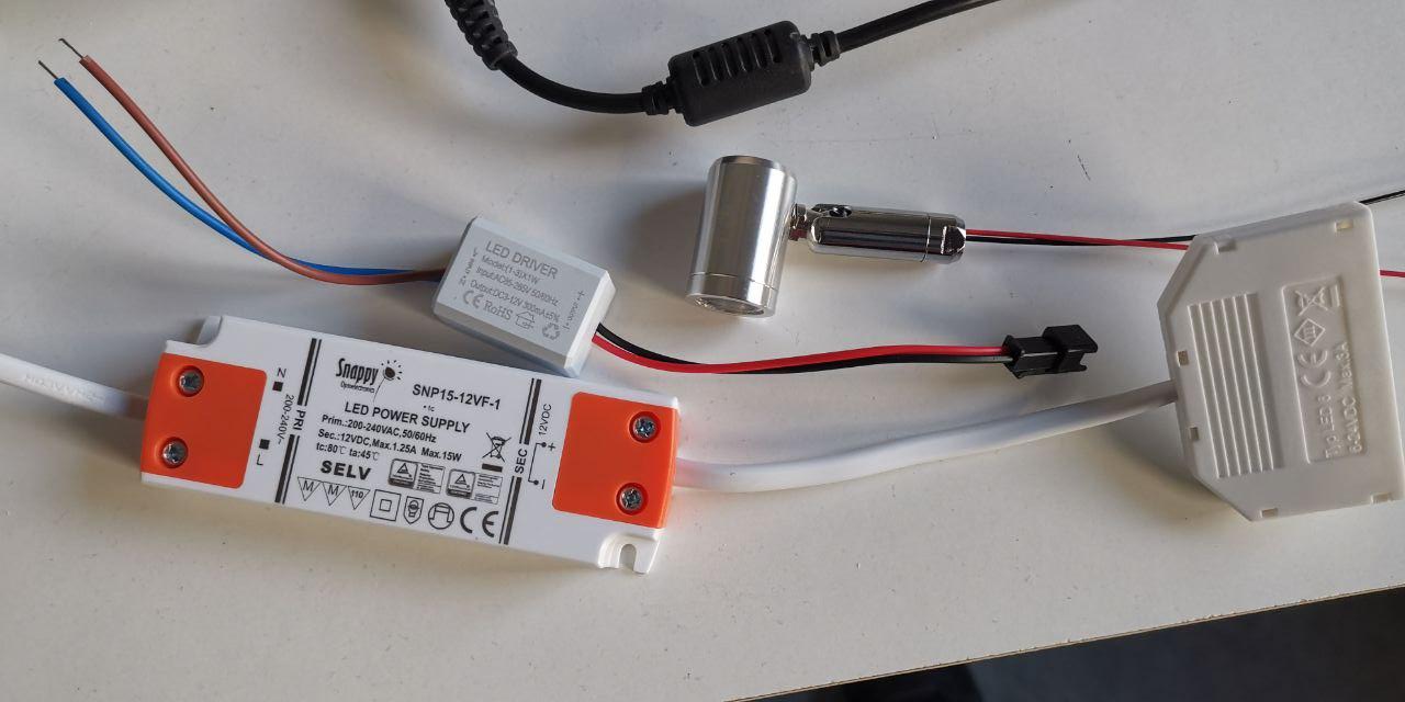

hallo ihr lieben mikrocontroller,
ich habe hier eine led-schrankbeleuchtung (snappy led-trafo sec. 12VDC
max. 1.25A, max. 15W) mit einem 6-fach mini led-steckbuchsen-anschluss.
über 2 der anschlüsse wird die schrankbeleuchtung (2 led-leisten a
1.92W) betrieben. nun wollte ich an eine der noch freien steckbuchsen
einen mini led-spot zur beleuchtung eines bildes über dem schrank
anschliessen. wenn ich den nachträglich gekauften mini-spot mit dem
beigelegten led-driver (3-12VDC 300ma +-5%) betreibe, leuchtet er ganz
normal. wenn ich aber versuche, ihn über den LED-trafo der
schrankbeleuchtung mit anzuschliessen, dann blinkt der mini-spot nur.
die beiden led-leisten der schrankbeleuchtung funktionieren aber
parallel und flackern nicht.
hat jemand ein paar tipps, wie man das blinken des mini-spots verhindern
kann?
was könnte das problem sein, das den mini-spot nur blinken lässt?
mfg rijo...

#6681004
@hhinz
einen ganz HERZLICHEN DANK für deine hilfe!! deine infos helfen mir
jetzt deutlich weiter. ich habe eben nochmal die stärke gemessen, sie
liegt bei ca. 45mA. ich möchte gern versuchen den schon vorhandenen
trafo dafür zu nutzen und werde mir das mit der konststant-stromquelle
mal genauer anschauen.
das problem ist der zusätzliche 220V-anschluss, den ich für den
mitgelieferten led-driver bräuchte. wenn ich den trafo für die
schrankbeleuchtung verwende, dann kann ich direkt von der zimmertür am
lichtschalter die beleuchtung für schrank und bild an/aus-schalten. das
war und ist eigentlich der plan dabei! denn ein teil meiner steckdosen
im zimmer ist über einen lichtschalter schaltbar
und nochmal herzlichen dank!!!
mfg rijo...

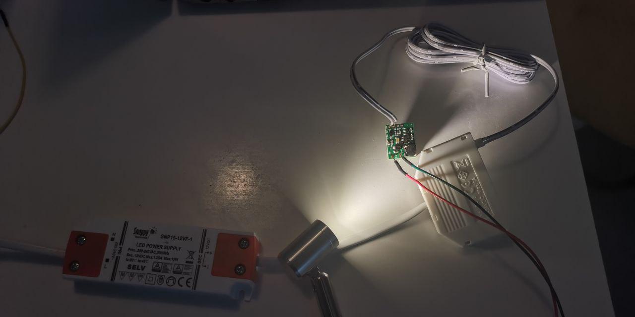

#6686425
@hhinz
ich wollte noch kurz eine rückmeldung über den erfolg/nichterfolg meines
problems (bzw. meiner idee) geben. ich habe mich für die
konstantstrom-quelle (300mA) entschieden. die KSQ (300mA) gibt es bei
diesem anbieter auch im dreier-pack, dann sind sie noch etwas günstiger,
das kam mir sehr entgegen. da ich 6 stück brauche hatte ich 2 packs
davon bestellt, die lagen jetzt schon 2-3 tage hier rum. nun bin ich
heute mal dazugekommen eine der KSQuellen provisorisch zu testen. "UND
ES FUNKTIONIERT!", das freut mich sehr! herzlichen dank für deine tipps!
mfg rijo...
