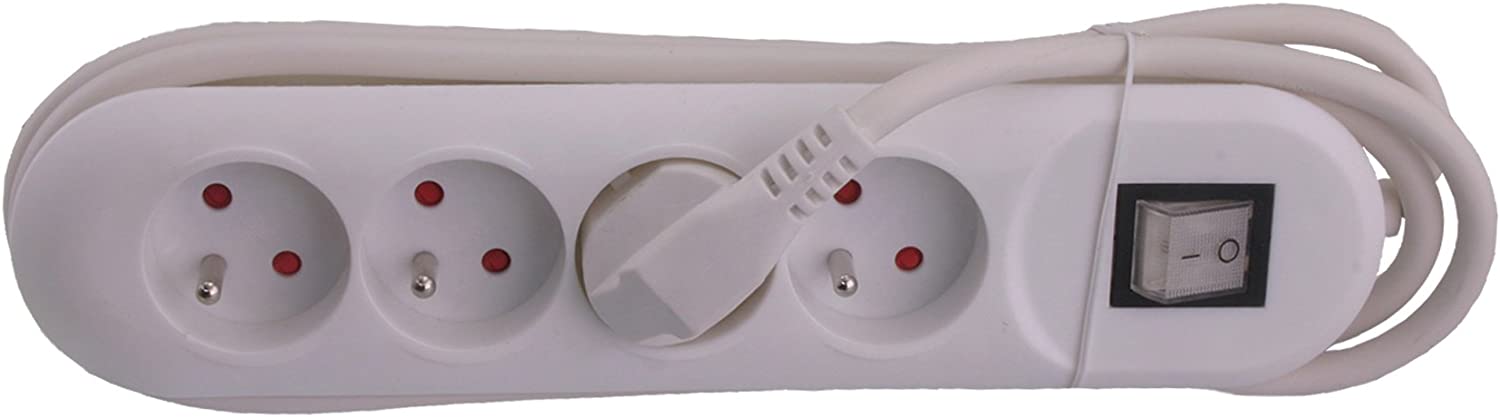

Hallo ist eine Schukosteckdose mit Erdungsstift in Deutschland erlaubt? Z.B als Steckdosenleiste? Ich glaube die heißen Typ-E.

#6680983
Nicht verboten.
#6680993
Wer sollte das auch verbieten?

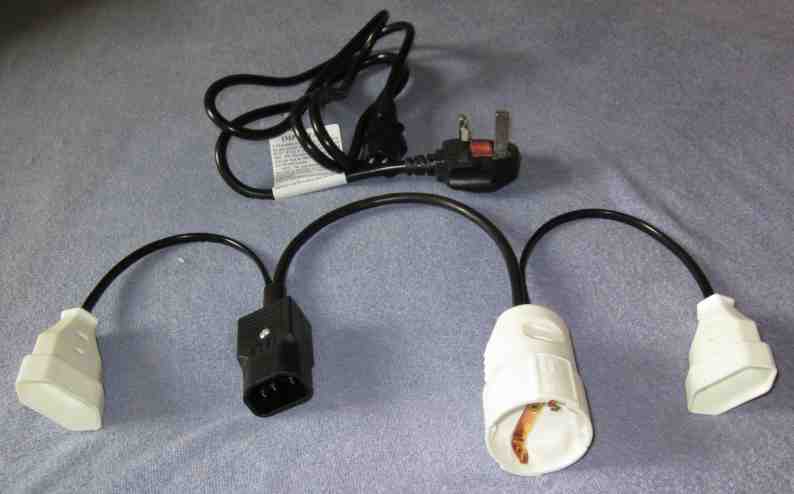

#6681015
Wenn du eine Steckdose findest, wo der Stecker reinpasst. Warum nicht. Schukostecker/Kabel gibt es. Ein Kaltgerätekabel, was gerade hier rumliegt, passt.
#6681020
Achso, wie sieht der Stecker aus? michael_ schrieb: > Achso, wie sieht der Stecker aus? Wie ein Schukostecker, nur das er Unten noch ein Loch hat, wo die Steckdose den Stift hat! Wenn der Stecker dieser Steckdosenleiste nicht Stecker-Typ E+F ist ist kein PE vorhanden. Ich vermute, der Stecker passt in eine Schukosteckdose, hat in diesem Fall jedoch nur die Möglichkeiten eines Eurosteckers, da das Loch für den Erdungsstift leer bleibt. Das dürfte aber nicht das Problem sein: Der Erdungsstift in der Leiste selbst verhindert erfolgreich das Einstecken eines Schukosteckers. Da werden auch nur Eurostecker reinpassen. Also: In Deutschland wäre das lediglich eine Verlängerung/Verteilung für Geräte mit Eurosteckern - aber mit relativ hohem Platzbedarf gegenüber einer Steckdosenleiste mit wesentlich schmaleren Aussparungen für die Eurostecker. Wo ich allerdings ein Problem sehe: Man könnte natürlich auch ein Kaltgerätekabel mit einem passenden Stecker besitzen, der den Erdungsstift erwartet. Wenn man dieses verwendet, fehlt der Kontakt zum PE. EDIT: Habe den ursprünglichen Inhalt, den ich versehentlich überschrieben habe, wieder repariert. Frank M. schrieb: > Der Erdungsstift in der Leiste selbst verhindert erfolgreich das > Einstecken eines Schukosteckers. Nö, es gibt diese Kombistecker, die außen die PE-Kontakte für Schuko haben und in der Mitte eine Öffnung für den Stift von Typ E. Wenn, dann würde ich das Teil hier nur umgebaut mit Schukostecker betreiben (oder ebenfalls wieder so einem Kombistecker). ps: https://www.reichelt.de/schutzkontaktstecker-typ-f-cee-7-4-schwarz-sst-2-sw-p19431.html?&trstct=pos_19&nbc=1
#6681054
Hallo, Die Stecker dieser Steckerleisten sind (wenn zugelassen) mit bieden Schutzkontakten ausgestattet, siehe: https://de.wikipedia.org/wiki/L%C3%A4nder%C3%BCbersicht_Steckertypen,_Netzspannungen_und_-frequenzen#/media/Datei:CEE_7-7.jpg Ist Standard in Frankreich und selbst deutsche Konturenstecker (Föhn etc.) passen da rein. Jetzt kommt auch mancher drauf, warum Konturenstecker hier so aussehen: https://de.wikipedia.org/wiki/Konturenstecker#/media/Datei:CEE_7-17_plug.jpg Wer noch mehr französisches Feeling möchte, kann sich auch Glühlampen nebst Fassung in B22d kaufen ;) Sorry bissl Heimweh gerade, Grüße, Serge Jörg W. schrieb: > Nö, es gibt diese Kombistecker Die kannte ich noch nicht, danke für den Hinweis. Mit dieser Aussage, die sich mit meinem Beitrag überschnitten hat: Sven L. schrieb: > Wie ein Schukostecker, nur das er Unten noch ein Loch hat, wo die > Steckdose den Stift hat! ... hat die Leiste auch Kontakt mit dem PE der Schukosteckdose in der Wand. Dann ist ja alles im grünen Bereich :-) EDIT: Meinen ursprünglichen Beitrag, auf den Du Dich bezogen hattest, habe ich gerade wieder hergestellt. Ich hatte ihn versehentlich überschrieben. Solche Steckdosen gibt es in der Tschechei. Frank M. schrieb: > Jörg W. schrieb: >> Nö, es gibt diese Kombistecker > > Die kannte ich noch nicht, danke für den Hinweis. Habe ich vor 35 Jahren gebrauchen können, als ich in Prag studiert habe. ;-) Hatte ich aber (erstmal) nicht, obwohl es solche Stecker in der DDR auch schon gab. Da musste ich dann "vorerst" den Stift aus der Steckdose rausschrauben … :-o Später habe ich mir dann einen passenden Stecker für eine Verteilerleiste beschafft und meine deutschen Geräte damit betreiben können. (Heute würde man sich vor der Reise im Internet schlau machen, welches Steckersystem im fremden Land existiert. Damals war ich völlig überrascht davon.) Andreas M. schrieb: > Solche Steckdosen gibt es in der Tschechei. Ja, witzig, dass die ČSSR dazumals das französische System übernommen hat. Keine Ahnung, wie es dazu gekommen ist. Danke für die Aufklärung, gerade wie durch angepasste Steckerformen (Loch mit oder ohne PE) die Kompatibilität zu Schuko- und Eurostecksystemen hergestellt wird. Ganz schöner Aufwand :-) Gibt es da eigentlich Pläne, das innerhalb Europas auch mal zu vereinheitlichen? Frank M. schrieb: > Gibt es da eigentlich Pläne, das innerhalb Europas auch mal zu > vereinheitlichen? Da käme ja als nächstes Dänemark … und die Schweiz. Zwar nicht EU, aber ansonsten ja ziemlich EU-kompatibel, nur hier eben nicht. Ansonsten ist mit den Kombisteckern E+F ja schon ein großer Teil Europas abgedeckt.
#6681070
michael_ schrieb: > Wenn du eine Steckdose findest, wo der Stecker reinpasst. > Warum nicht. michael_ schrieb: > Achso, wie sieht der Stecker aus? Kasper! Du musst fragen, wie der Stecker aussieht, aber ziehst in Zweifel, eine passende Steckdose zu finden. Chris K. schrieb: > Wenn der Stecker dieser Steckdosenleiste nicht Stecker-Typ E+F ist ist > kein PE vorhanden. Ich habe jede Menge Anschlußleitungen, wo der Stecker sowohl die seitlichen PE-Kontakte als auch das Loch im Boden hat. Vermutlich gibt es auch Stecker ohne die seitlichen PE-Kontakte, das wäre in Deutschland dann nicht so toll. Erstmalig begegnet ist mir der hervorstehende Schutzleiterstift auf einer Geschäftsreise in Belgien, mit Anlagen und Meßgeräten im Auto. Nun rate mal, was an meiner Steckdosenleiste war --- natürlich ein Schukostecker ohne Loch :-( Murphey lässt grüßen. Eigentlich finde ich die Variante gut, keinen Zirkus mit klemmenden Schutzleiterfedern und es ist eine definierte Polarität machbar. Jörg W. schrieb: > Hätte ich vor 35 Jahren gebrauchen können, als ich in Prag studiert > habe. ;-) Grins ... > (Heute würde man sich vor der Reise im Internet schlau > machen, welches Steckersystem im fremden Land existiert. Damals war ich > völlig überrascht davon.) Du vielleicht, aber nicht jeder: Als ich vor ein paar Jahren mit einem Kollegen zusammen in Irland zu tun hatte, gab es ein Problem, jedenfalls für ihn. Im Endeffekt dann doch nicht, weil ich eine passende Adapterleitung in der Tasche hatte. Frank M. schrieb: > Danke für die Aufklärung, gerade wie durch angepasste Steckerformen > (Loch mit oder ohne PE) die Kompatibilität zu Schuko- und > Eurostecksystemen hergestellt wird. Ganz schöner Aufwand :-) Ach was, Schukostecker / Konturenstecker mit Loch gibt das seit Jahrzehnten. Ich habe vor ein paar Jahren zwei kleine TFT-Monitore von Acer gekauft, da lag zusätzlich ein Netzkabel britischer Norm mit im Karton. Ist für den Hersteller scheinbar billiger als eine Verpackungsvariante "GB" zu machen.
#6681072
es gibt sehr Häufig Schukostecker, mit Loch. Einfach mal drauf achten. Habe hier einige rumliegen. Die haben sowohl die seitlichen PE als auch das Lock als PE

Frank M. schrieb: > Gibt es da eigentlich Pläne, das innerhalb Europas auch mal zu > vereinheitlichen? Es gab welche, weil das System verpolungssicher ist und trotzdem mit allen Eurosteckern (deshalb heißt der auch so) und vielen anderen Steckertypen kompatibel. Allerdings müssten sich dann auch die Elektriker einigen, wo die Phase liegt. In Deutschland gibt es keine Empfehlung, wozu auch. In Frankreich ist die Phase immer rechts.

Il y a une différence entre types E et F : chacun a sa manière de connecter la terre. Sur le type E la prise de terre est une broche cylindrique dépassant du socle femelle. La broche de terre est suffisamment écartée des deux contacts principaux pour laisser passer le contour extérieur plat d'une prise mâle C (sans terre). Sur le type F par contre, la prise de terre est constituée de deux ergots placés sur les bords intérieurs de la prise femelle. Type F n'a aucun moyen de définir la polarisation mais a l’avantage de pouvoir être branché dans les deux sens. Aujourd'hui, ces deux formats tendent à se regrouper. En effet, en pratique, on trouve le plus souvent des prises mâles compatibles avec les deux socles femelles E et F (c'est le cas des prises mâles E/F en photo). Car en général elles disposent à la fois d'un trou (pour accepter la broche de terre d'une prise femelle E) et d'une lamelle extérieure (pour faire un contact avec l'ergot de terre d'une prise femelle F). Ainsi dotée la prise mâle se branche indifféremment sur l'un ou l'autre type. Attention, cela ne signifie pas forcément que l'appareil fonctionnera sans adaptation car la tension n'est pas forcément la même dans tous les pays qui utilisent ces prises. Les prises de type F sont appelées « prises Schuko » (abrégé de « Schutzkontakt ») en Allemagne. *Le neutre est conventionnellement placé à gauche, pour une prise femelle avec la broche de terre en haut*. mh schrieb: > Und wenn die Dose unter der Decke angebracht ist mit Öffnung nach unten? > Dann ist der Stift unten und nicht oben. Jetzt wirkst Du rechthaberisch. @ Serge: Einen Vorteil sehe ich bei den französischen Steckdosen mit der festgelegten Phase. Mit passendem Stecker kann sichergestellt werden, dass das Chassis der alten Röhren-Fernseher auf Masse ist.
