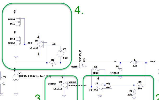

Hallo Elektronikbegeisterte,
Ich bräuchte bei einem LTspice - Simulationsbeispiel eure Hilfe. Eine
der Aufgabenstellungen zu dieser Schaltung lautet:
Warum funktioniert der Komperator in Block Nr.4 in der Realität nicht:
Was ist das Problem? Welche Lösungen gibt es dafür?
Das Datenblatt des Komperators:
https://www.analog.com/media/en/technical-documentation/data-sheets/LT1716.pdf
Ich bin leider noch ein ziemlicher Neuling auf dem Gebiet und bitte um
konstruktive Hilfe. Eine meiner Vermutungen wäre, das in echt, der
Komperator so wie er hier verwendet wird durch Rauschen und Schwankungen
in der Versorgung ein Fehlverhalten verursacht.
Danke im Voraus an die großartigste deutschsprachige Elektronikcommunity
:D
Welche Spannung hat der Knoten vcc gegenüber GND in der Simulation?
Was bekommt der Komparator U4 an Versorgung in der realen Schaltung?
Wie groß ist die Common Mode Range vom realen U4? Kann der mit beiden
Inputs in der Nähe von vin noch vernünftig komparieren?
Wie ist in der realen Schaltung die Quelle V6 realisiert?
mfg mf
