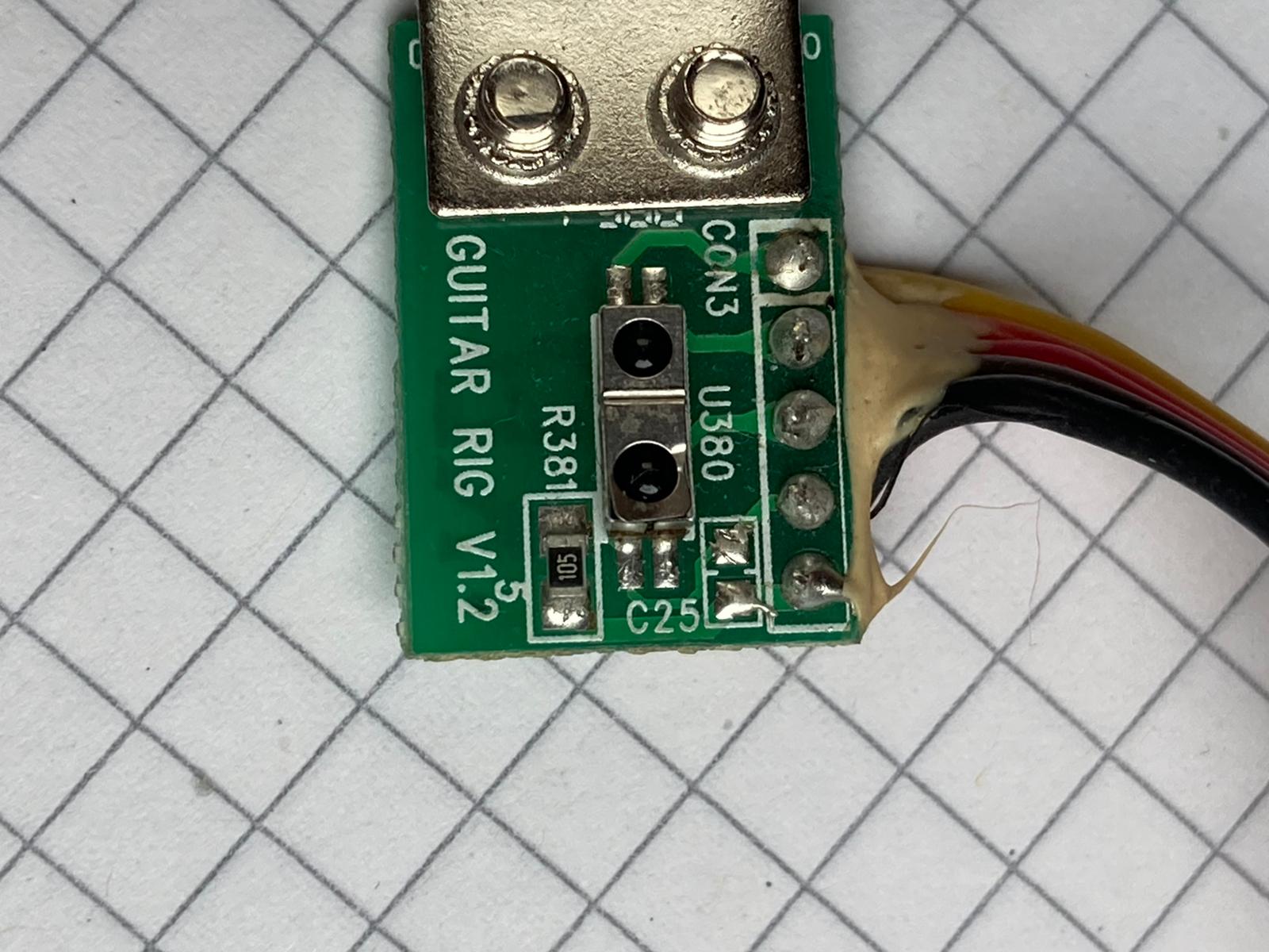

ich bin gerade dabei einen alten USB/MIDI Controller (guitar rig kontrol
2) umzubauen. Das Gerät ist zur Steuerung der Software Guitar Rig
gedacht, ist jedoch leider nicht mehr mit der neueren Version
kompatibel, weshalb ich es mit Hilfe eines Arduino Teensy 4.0 zu einem
MIDI-Controller umbauen möchte.
Das Gerät verfügt über ein Fußpedal, dessen Position mit einer IR-Sensor
ermittelt wurde. Den Sensor würde ich gerne weiterhin nutzen, weiß
allerdings nicht wirklich wie. Ein Datenblatt zu dem Sensor konnte ich
nicht finden, es steht nur A 524 drauf (siehe Anhang).
Sollte ich das Sensorsignal zunächst verstärken, oder ist das nicht
nötig?
Vielleich hat jemand einen Ansatz oder Tipp für mich.
LG
OP #6682751
Das Datenblatt sieht schon mal vielversprechend aus, danke dafür!
Scheinbar brauche ich also noch ein signal conditional circuit, damit
das ganze funktionieren kann?
Was mir noch nicht klar ist, brauche ich für die Abstandsmessung einen
Puls- oder Dauerbetrieb für die IR-Diode?
Wird der Abstand also anhand der Zeit vom Puls bis zur Rückkehr gemessen
oder anhand der Intensität die mit dem Abstand abnimmt?
Wie oft willst du messen? Wenn dir 100 Messungen pro Sekunde reichen,
kannst du die Diode die übrig Zeit ausschalten, z.B. um Strombedarf oder
Verlustleistung (im Mittel) zu reduzieren.
Um welche Abstände geht es. Die Lichtgeschwindigkeit liegt bei 3·10^11
mm/s. Um da im Millimeterbereich zu messen, müsstest du Zeiten im
Pikosekundenbereich messen - das ist nicht ganz ohne und die Diode
könnte da ebenfalls "etwas" Probleme haben. Dafür würdest du du einen
Pulslaser brauchen.
Guck dir einfach die Signale vom Sensor mal an.
Es gibt auch Sensoren, wo die Abstandsmessung über Triangulation gemacht
wird, d.h. laterale Verschiebung des empfangenen Lichtpunktes in
Abhängigkeit von der Entfernung -> erfordert eine positionsempfindlichen
Sensor
Gast #6682781
Wolfgang schrieb:
> Dafür würdest du du einen Pulslaser brauchen.
p.s. und natürlich einen entsprechend schnellen Empfänger. Die
Photodiode beim HSDL-9100 ist mit einer Anstiegszeit von typisch 6µs
angegeben. In der Zeit legt das Licht eine Strecke von fast 2 Kilometern
zurück.
