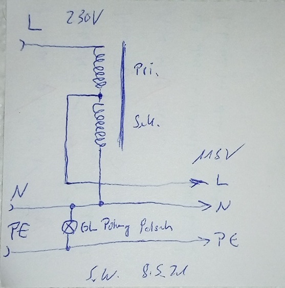

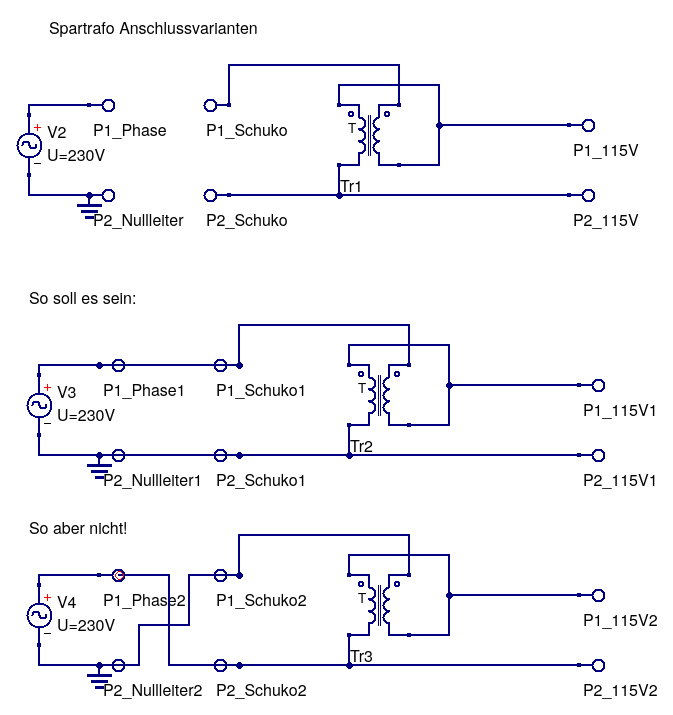

Jetzt überlege ich den Fall, dass dort auch ein Gerät der Schutzklasse 1
mit Schutzleiter und Y-Entstörglied angeschlossen werden könnte. Dann
könnten zwischen Phase und PE 230V liegen, während der Ammi seinen
Kondensator nur für 120V ausgelegt hat?
Es sollte also definiert werden, dass die Phase am oberen Ende liegt und
die Last zwischen N und Mitte liegt?
Das kannste auf die unsaubere Art mit einer "Richtig angeschlossener
Trafo"-Glimmlampe lösen. Birgt immer noch das Potential zur
Fehlbedienung.
Also vielleicht doch einen Trenntrafo besorgen?

Beitrag #6683858 wurde von einem Moderator gelöscht.
Jetzt noch einmal mit der richtigen Skizze. Eine Skizze beschreibt das
Problem besser als die Prosa, vor allem weil ich dort ein paar Worte
beim Schreiben vergessen hatte.
von Anstaltsleiter (Gast)
Da es beim Endverbraucher völlig schnurz ist, was Phase und
Neutralleiter, ist es auch völlig schnurz wierum der Trafo angeschlossen
wird.
Sowieso, macht ein Schukostecker daraus was er will!
Insofern ist die Zeichnung eben  nur eine Zeichnung ohne Relevanz.

Und schauen, dass N und PE durchgehend sind, siehe Bild. Hab da mal eine
Skizze gemacht. Es gibt sicher noch zig andere Mögichkeiten, aber die
o.g. kenne ich aus eigener Anwendung.
Ich denke, Du brauchst keine Belehrung, dass Netzspannung gefährlich
ist. Aber ich schreibs halt sicherheitshalber, weil auch andere
mitlesen.
Grüße, Serge

von N. A. (bigeasy)
Mit einem Parallelwiderstand zur Glimmlampe könnte man erreichen das der
RCD fliegt im Falle des verkehrten Einsteckens in die Steckdose.

Passiert bei der Schaltung von Serge auch, weil es die Glimmlampe ohne
Vorwiderstand durchknallt und funktioniert daher nur einmalig.

von Serge W. (Gast)
Ich hab keine Glimmlampe gezeichnet, sondern ein Allgemeinsymbol für
Signallampe. Außerdem gibt es 230V Glimmlampen mit eingebautem
Widerstand.
Soviel Sachkenntnis hatte ich vorausgesetzt.

von Serge W. (Gast)
Sofern da einer ist ;)
Außerdem hat nicht jeder Lust, dass gleich die ganze Wohnung dunkel ist,
weil der FI fliegt. Daher die Glimmlampe (mit Vorwiderstand für die
Klugscheißer), deren Stromaufnahme löst noch keinen FI aus, zeigt aber
eine falsche Polung (auch wenn es theoretisch egal ist, aber ich mag es
eben ordentlich).

von N. A. (bigeasy)
> eben ordentlich).
Auf die achtet jedoch u.U. keiner der nicht über Sachkenntnis verfügt.
Vergleichbar mit einer Kontrollleuchte beim Auto für die meisten
Autofahrer: Leuchtet halt, Auto fährt trotzdem...
Serge W. schrieb:
> Dann erlär's mir! Ich war halt immer auf der sicheren Seite, was für
> meine Zwecke reichte. Wenn ich falsch liege, dann bitte erklären, warum.
Ist im Thread schon mehrfach richtig erklärt worden.
Serge W. schrieb:
> Weil es ist ja kein echter Spartrafo.
Doch, durch die Verschaltung wird ein echter Spartrafo daraus. Dem Trafo
ist es egal wie die Windungen räumlich angeordnet sind.

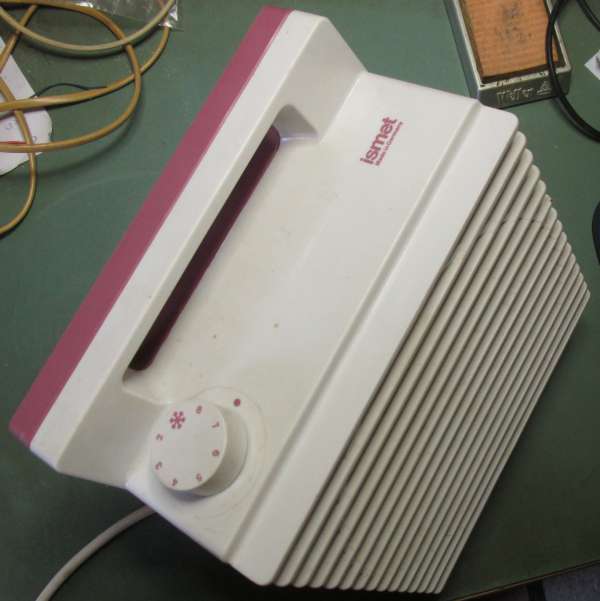

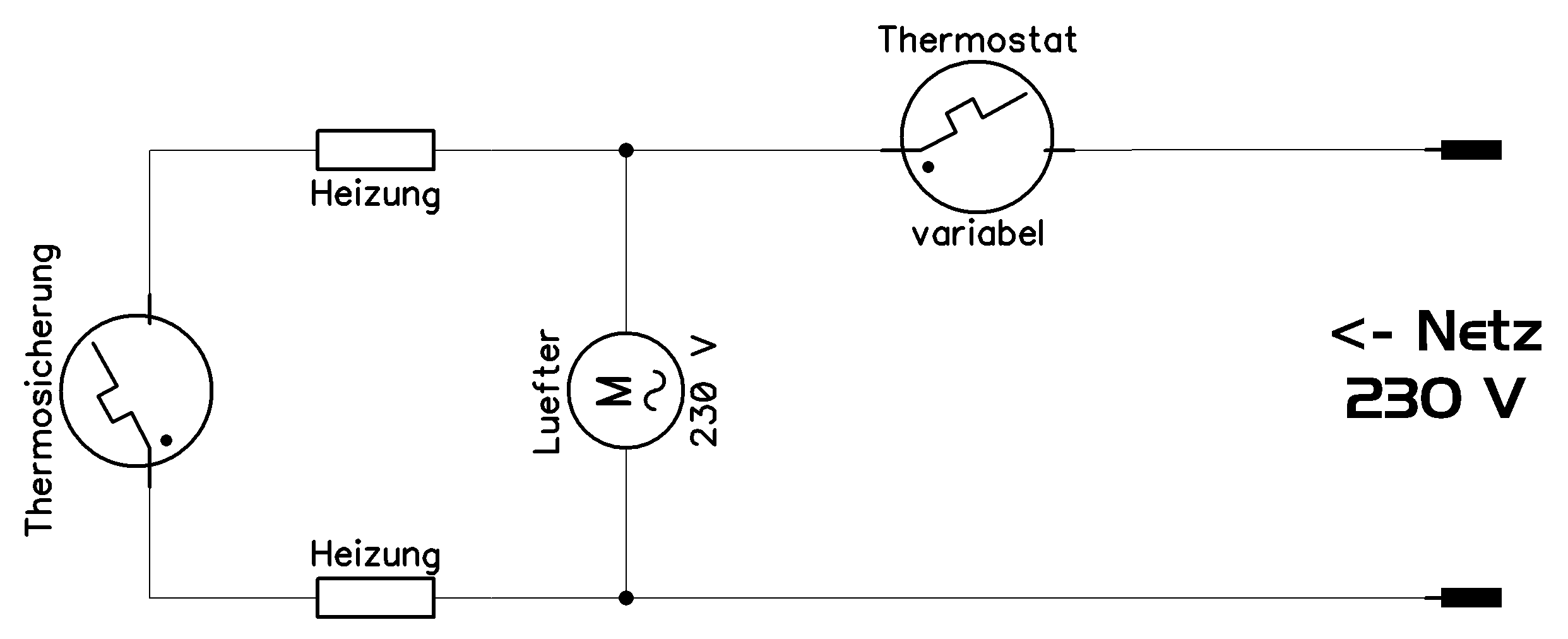

von Peter D. (peda)
Bei Geräten mit Motoren muß man aufpassen. Es gibt Motoren für nur 50Hz,
nur 60Hz oder 50-60Hz.
Wir hatten Probleme mit einem Heizlüfter in den USA und haben extra zum
Testen eine USV gekauft. Zu unserer Verblüffung erreichte der 50Hz Motor
an 60Hz nur 60% der Drehzahl und die Heizung glühte hell auf. Jetzt
werden wir einen 50-60Hz Lüfter kaufen.

Matthias L. schrieb:

von Matthias L. (Gast)
Das liegt daran, das diese Motoren gewöhnlich mit nur wenigen Volt
betrieben werden und Reihe zur Heizwicklung liegen. Beide haben also
denselben Strom.

von Manfred (Gast)
> denselben Strom.
Da die Spannung ja per Trafo angepasst wurde, wird zumindest der Strom
durch die Heizwicklung passen. Dass der Motor in Reihe zur Heizwicklung
liegt, halte ich für ausgeschlossen, in einem deutschen Heizlüfter sind
immerhin 9 Ampere im Draht unterwegs.
Das 50/60Hz Problem betrifft m.E. Spaltpolmotore, deren Drehzahl ist
frequenzabhängig weshalb man sie auch jahrzehntelang in Plattenspielern
verbaute.
Es gibt etwas zu lesen:
https://www.ebmpapst.com/content/dam/ebm-papst/media/catalogs/products/AC-Motoren_de.pdf
und dort das Diagramm auf Seite 2. Das Ding will schneller drehen, kommt
aber nicht hoch, weil das Drehmoment nicht mehr genügt.
Ja und? 230V 9A sind 2kW. Ich kann die benötigte Motorleistung schlecht
schätzen. Aber mal folgende Annahmen selbiger bei Reihenschaltung und
der nötigen Motordaten:
 10W ->  1V 9A
 50W ->  5V 9A
100W -> 11V 9A
Diese fehlende Spannung an der Heizwicklung (=R) merkt sie doch
garnicht.

von Peter D. (peda)
> denselben Strom.
Das ist Quatsch, die Temperatur muß ja geregelt werden.
Der Lüfter ist einer, wie er auch in Backöfen verwendet wird.
Dort gibt es Lüfter, da wird über einen Wechselschalter nur umgeschaltet
zwischen Heizwendel parallel oder seriell. Der Motor ist in Reihe dazu
geschaltet, wie auch der Bimetall-Schalter.
Solche Motore sind wohl eher in Haartrocknern üblich, aber auch dort
fliesst nicht der volle Strom durch den Motor, sondern dieser wird
an eine Anzapfung der Heizwicklung angeschlossen.
Vielleicht bei nem billigen Haarfön, aber nicht bei einer Umluftheizung.
Die Luft muß auch beim Abkühlen strömen, sonst gibt es thermische
Spannungen im Heizgut. D.h. bei komplett ausgeschalteter Heizung.
Außerdem steht auf dem Lüfter 230V drauf.

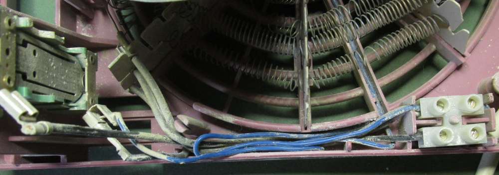

Es wurde
von einem Heizlüfter gesprochen, nicht von einem Umluftofen!

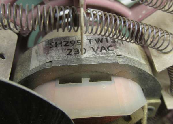

Wegen dieses unsäglichen *) Palawers muß ich meinen jetzt aufschrauben.
Man sieht eindeutig im Netzeingang, obere Klemme, die blaue Leitung zum
Motor und am Thermostat links unten die zweite blaue zum Motor. Wenn der
Thermostat abschaltet, bleibt auch der Lüfter stehen, ein Spaltpolmotor.
*) https://www.openthesaurus.de/synonyme/uns%C3%A4glich
von Rainer V. (a_zip)
Und wenn die Thermosicherung auslöst bläst der Lüfter weiter, bis es
jemand bemerkt oder die Umgebung trotzdem so warm werden konnte, dass
der Thermostat abschaltet.

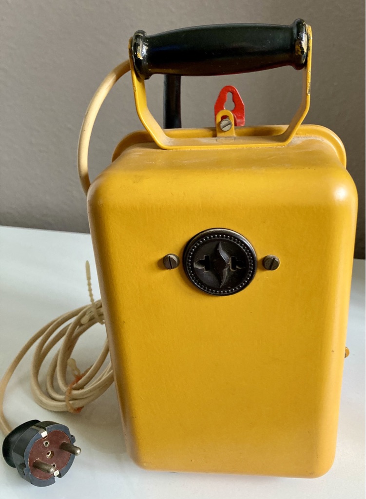

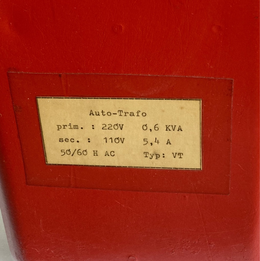

Anbei 2 Fotos:
Beim Bund wurden sie ausgesondert:
Autotrafo 600VA, incl. Schutzerde! Diente zur Stromversorgung
amerikanischer Kühlboxen  zur Lagerung von kühlpflichtigen
Arzneimitteln. Die Boxen gab es Mitte der 70er Jahre nicht mehr, die
Trafos waren über. Waren natürlich nato-oliv, die Farben hat aber auch
der Bund bezahlt. ;-)
Wichtig ist der AMI-2!polige Anschluss.  Ich brauche den beizeiten an
einem Ami Messender, der auf 110V läuft. Der hat eine 3-poligen Stecker,
dessen 3. Pin - Schutzerde- wegzuklappen ist. Der Messsender bekommt
dann bei Gebrauch eine Strippe vom Gehäuse zum Schutzkontakt. Fertig.

von H. H. (Gast)
Wilhelm S. schrieb:
> Der Vorschlag des TO, seinen 220V 1:1 Trafo als Autotrafo zu verwenden
> kann doch kaum richtiger sein. Natürlich nicht freitragend in der Bude
> und den Rest mit Krokoklemmen! Das muss (sollte) schon ordentlich
> gemacht sein. Das gibt dann auch keinen Stress mit VDE und was auch
> immer.
Er hat doch ein Foto gepostet!
Beitrag "Re: Trafo für US-Geräte"
von g.t. (Gast)
Das hier wird auf der Artikelseite nicht direkt gezeigt.
Der hier besprochenen Fall "Verwendung eines 1:1 Trenn-
(bis auf den Ausgleich, damit da sekundär wirklich unter
Last U_ein = U_aus, also nicht ganz exakt n:n Windungen)
als Spar- Trafo", meine ich.
Wäre aber praxisrelevant, finde ich. (Wenn auch für den
Anwender, nicht den Trafoentwickler...)
