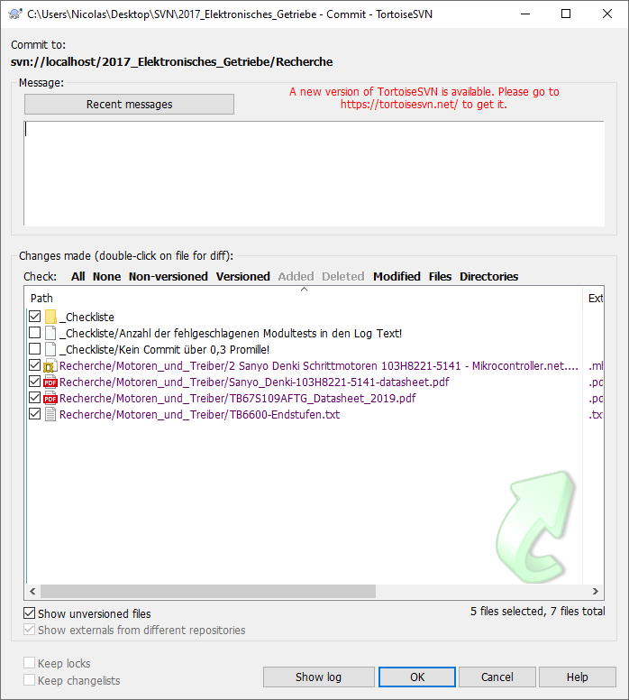

es ist mir mal wieder passiert. Eigentlich habe ich mir fest
vorgenommen, in jedem SVN-Commit auf eine "Kleinigkeit" zu achten.
Leider habe ich es recht oft vergessen.
Es gibt eine kleine Checkliste, aber ich vergesse regelmäßig darauf zu
gucken.
Gibt es die Möglichkeit, bei einem Subversion-Projekt bei jedem Commit
eine Checkliste einzublenden?

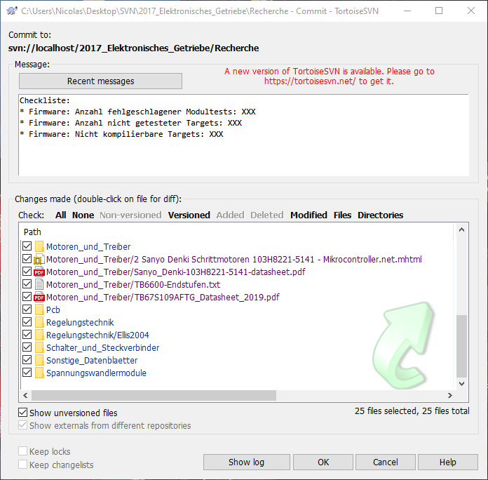

Ich kann mit tsvn:logtemplate ein Template für den Log-Text hinterlegen.
Da kann ich meine Checkliste hineinpacken. Sie wird dann eben beim
Erstellen des eigentlichen Logs überschrieben. Oder ich mache direkt ein
kleines "Formular" daraus.
