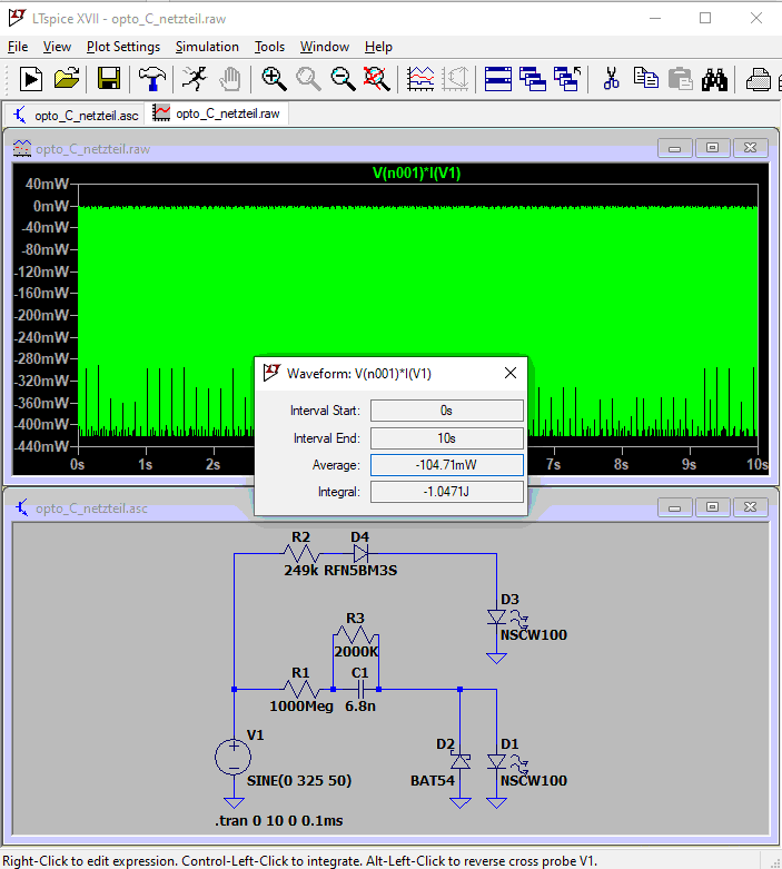

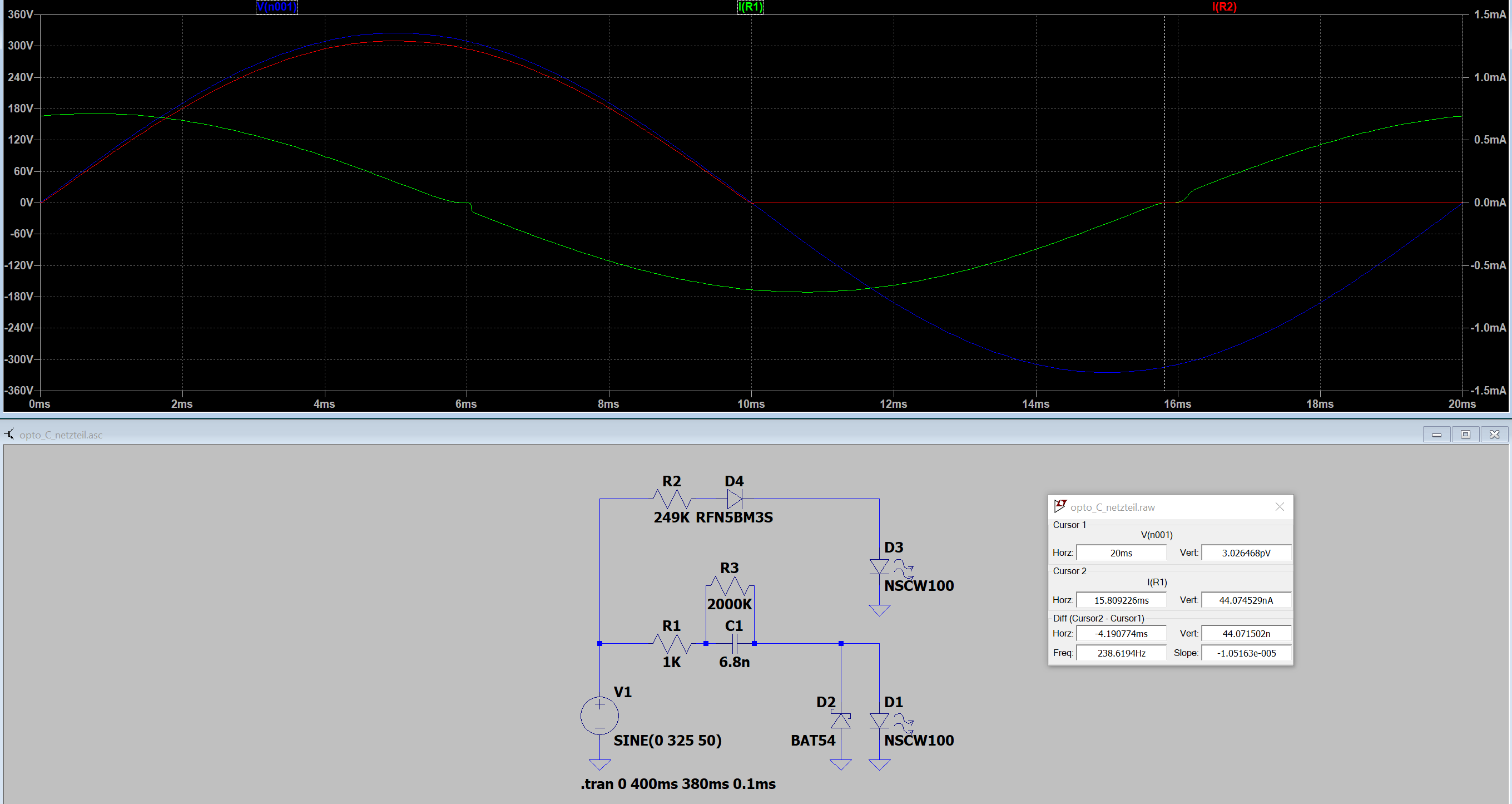

habe ich hier richtig gerechnet, daß die Wirkleistung des Pfades R1 [RMS
0,503mA] 255Wh/Jahr ist?
Ich habe eine Phasenverschiebung von -4,19ms gemessen -> 75,4°
Zum Vergleich habe ich den Pfad über R2 [RMS 0,644 mA] mit 1298Wh/Jahr
errechnet.
Die LED ist Bestandteil eines Optokopplers, der bei 0,5mA arbeitet. C1
ist mit 10% Tolleranz und 10% Alterungsverlust ermittelt, sollte also
auch bei 207V Netzspannung noch laufen.
Hardy

Ich denke es sollte nur den oberen Zweig mit R2 messen. Diesen Wert
hatte ich auch schon mit V(n001)*I(R2).
Ich wusste nur nicht, das die letze Zeile die Wirkleistung ist.
Hardy
hhinz hat in seiner Simulation den unteren Zweig abgeklemmt, mit
1000MegOhm ist der praktisch wirkungslos.
Den unteren Zweig mal zu Fuß per Taschenrechner:
Ich sehe 1k + 2000k, macht etwa 115µA als komplette Wirkleistung = rund
26 Milliwatt. Der sorgt für die Entladung des C, versaut aber die ganze
Billanz.
Parallel sehe ich 1k in Reihe 6,8nF = 0,5mA. Die dürften am 1k 0,5V
erzeugen = 0,25mW. Die LED nehme ich mit 3V an, mal 0,5mA komme ich auf
1,5mW.
Mein Rechengang vernachlässigt ein paar Dinge, ich würde für den
kapazitiven Zweig 27 Milliwatt veranschlagen, mal 8760 Stunden = 237 Wh.
Ooops, 236 Wh steht ja ganz oben schon.

OP #6684462
> Billanz.
Dazu wäre die Frage an die Experten, muß die Entladung sein, wenn das
Gerät fest angeschlossen ist? Dann erfolgt ja die Entladung eigentlich
über alle anderen Verbraucher (Netzteil ...).
Hardy
