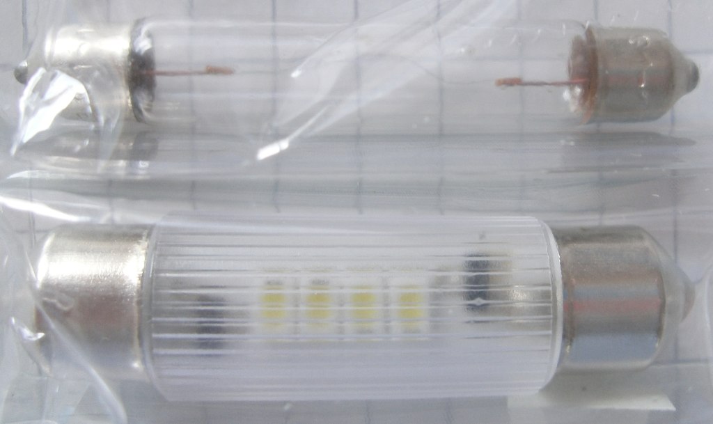

von Karl B. (gustav)
H. H. schrieb:
> Er meint wohl die 6x39mm Soffitte für Siedle Türstationen.
H. H. schrieb:
> Ich würde auf LED umrüsten, da gibts passendes in retrofit.
letzter Wechsel hier der 11x39-er 2016 auf LED Sof.-L 4 Chip weiss 12V
drin
mit Sockelhalter 13x41
kein Austausch mehr nötig. Und ist heller.
Egal ob DC oder AC. Ob 12V oder 14V Ob -20 ° oder +40 °.
Leider bei C* unter Artikelnummer 150468 EAN 98500024 nicht mehr im
Lieferprogramm
Aber Sofittenhalter 582750 noch im Programm
https://www.amazon.de/Scharnberger-LED-Soffittenlampe-35146-Signallampe-4034451351462-Lichtfarbe-Weiss/dp/B00M1MTKHO/ref=sr_1_2?dchild=1&keywords=soffitte+led+39mm&qid=1620563237&sr=8-2
Oben die Original-Glühdraht-Sofitte,
unten die LED-Ersatz-Sofitte
ciao
gustav
P.S.: Die zur Sicherheit mitbestelle Fassung brauchte ich dann doch
nicht,
passte auch in alten Halter.

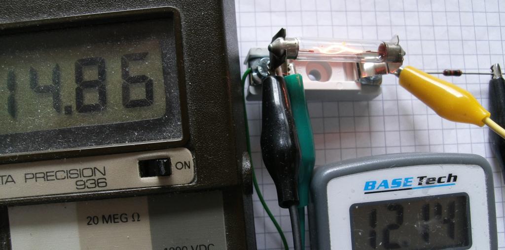

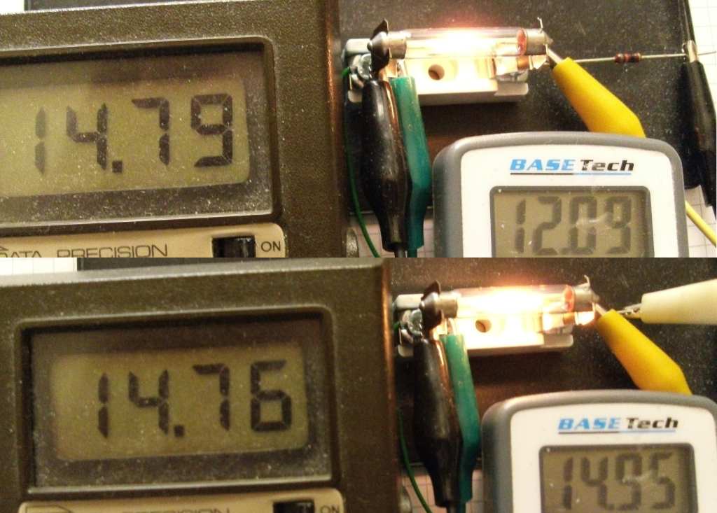

Sofittenlampe: Grothe 91 17V
Test:
15V Gleichspannung (in Ermangelung eines Klingeltrafos)
51 Ohm Widerstand (E24-er Reihe)
Einmal mit, einmal ohne Widerstand in Reihe.
Also, minimaler Helligkeitsunterschied
Und die Kamera gibt das noch falsch wieder.
Bei voller Tageslichteinstrahlung ist nur ein rötliches Glühen
feststellbar.
ciao
gustav
war noch nicht fertig:
> feststellbar.
Bild dazu. Ist aber immer noch zu hell wiedergegeben worden von der
Kamera.
In Wirklichkeit ist das Glühen schwächer.
Der Widerstand ist unterdimensioniert wattmäßig.
Für ein paar Sekunden Test reicht es.
ciao
gustav
P.S.: Die Ersatz LED ist da geradezu extrem hell. Man muss aber auf
Montageposition achten. Der Abstrahlwinkel ist nicht mehr 360°.
Fällt aber nicht schwer, man dreht sie halt richtig in der Halterung, so
wie man es haben möchte.
Man kann die LED etwas entschärfen, wenn man den Kopf anschleift. Bei
Pollin gab es mal weiße LEDs mit konkavem Kopf, leider mit einer total
widerlich bläulichen Lichtfarbe.
Hast Du Bild angesehen?
https://www.mikrocontroller.net/attachment/516178/Sofitten_.jpg
Da sind Gleichrichter, KSQ und 4 LED-Chips drin.
Und das Ganze in "Sofittengehäuse" montiert.
Das Einzige zur Lichtreduzierung: man dreht sie um. Das Montageplättchen
ist gelb und lässt Licht durch.
Aber die Leute wollen ja möglichst helle Hinterleuchtung auch bei
Tageslicht und Sonnenschein drauf.
ciao
gustav
