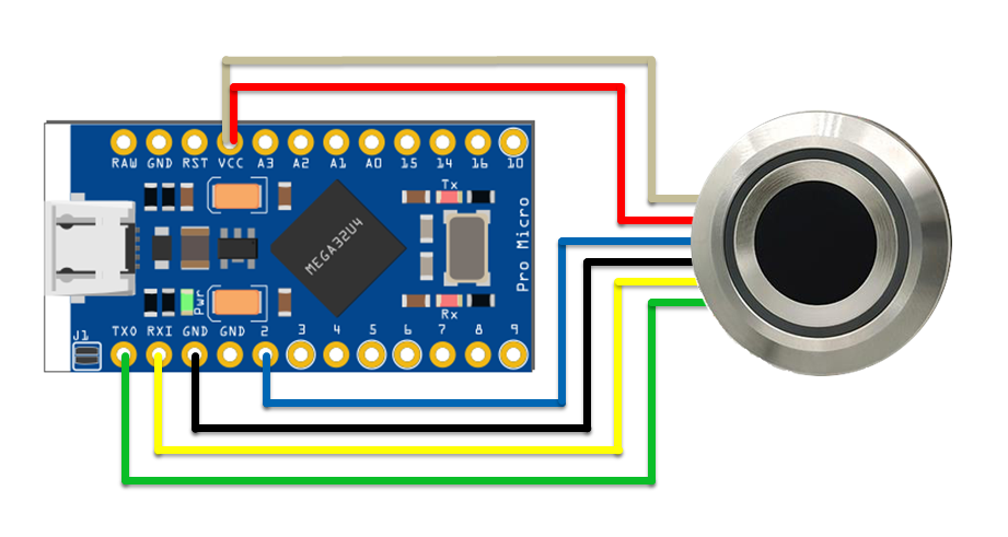

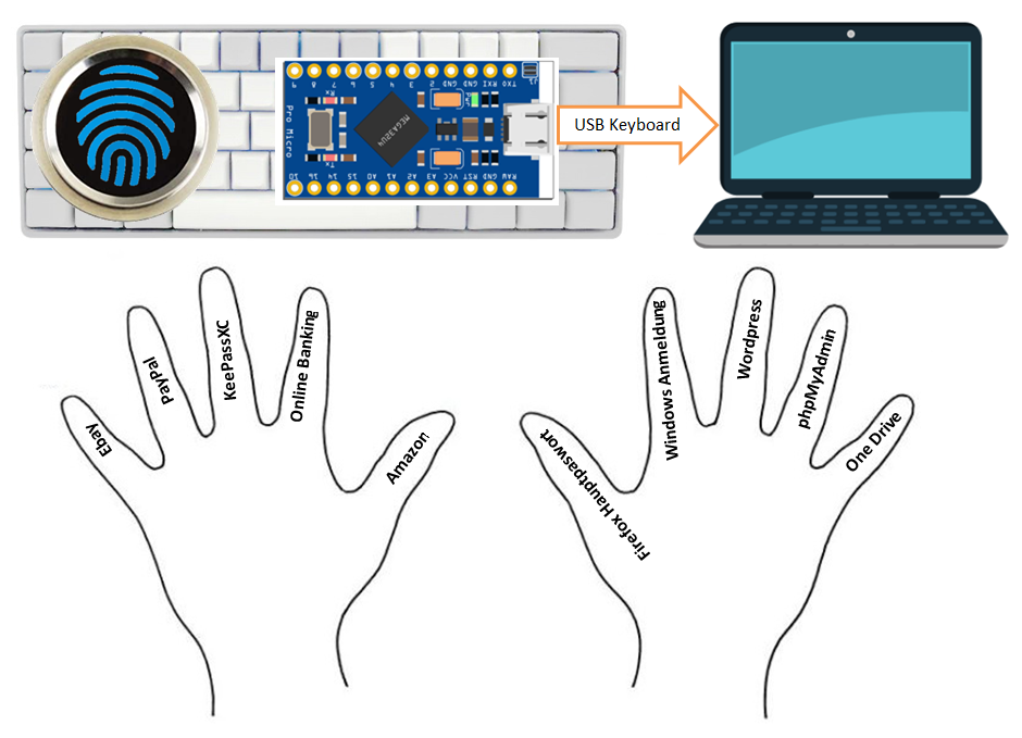

Hallo Gunter,
Ich habe ein Arduino Projekt mit dem R503 GROW Fingerprint Sensor
gemacht.
Der Fingerabdrucksensor funktioniert ganz zuverlässig. Es ist wichtig
die Fingern bei registrieren mit gleichem Winkel aufzulegen wie beim
Benutzung. Ich meine vertikale Neigung der Hand.
Das Projekt heißt "Fingerprint Passwort Manager (USB Keyboard
Emulation)"
https://esp8266-server.de/fingerprint.html
