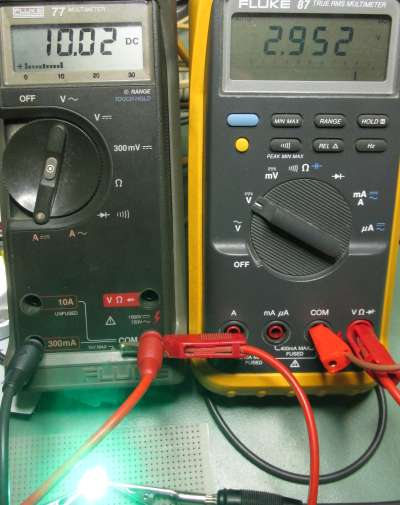

Na sicher doch! Grüne LEDs erreichen höhere Leuchtstärken als andere
Farben, zudem ist das menschliche Auge da auch sehr empfindlich. Es
sollten aber LEDs mir klarem Körper sein, die aus den letzten 2..3
Jahren stammen und eine Flußspannung an 3 Volt haben.
Einfach auf Verdacht beim Chinamann kaufen, im Laden liegen gerne 'alte
Schätzchen'.
Die Volksbank im Nachbarort hat eine Uhr / Temperaturanzeige in blau an
der Straße stehen, empfinde ich als Belästigung. Wer es mag, auch damit
erzielt man hohe Leuchtdichten, die in rot oder gelb noch nicht erreicht
werden.
