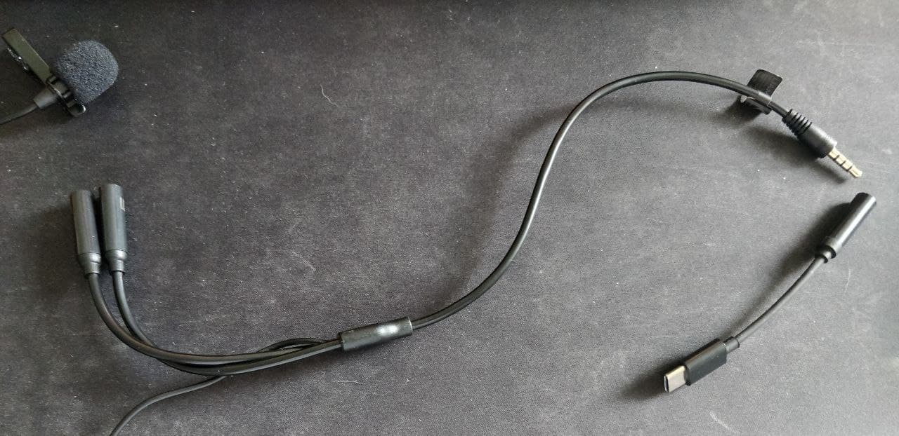

mein Mikrofon geht an meinem PC im Mikro-Eingang nicht. Es wird erkannt,
es kommt aber nichts an. Deswegen habe ich mir ein 3.5mm -> USB-C
Adapter gekauft (siehe Bild), aber wenn ich den USB-C Stecker in meinen
PC einstecke, wird gar nichts erkannt.
Weiß jemand, woran das liegen könnte und wie man es beheben kann?

> Wenn dein Mikrofon kein USB-Mikrofon ist, wirst du kein Glück haben.
...mit der USB-C-Buchse
michael_ schrieb:
> Hat dein PC eine vierpolige Micro-Buchse?
_michael spielt auf die fehlende Speisung des Mikrofons an.
Gast #6686153
danke für den Tipp. habe einen 3 poligen Stecker eingesteckt und den mit
Klemmen mit dem 4 poligen Mikro verbunden. Jetzt geht es
Dann liegt es wohl daran, aber der USB-C Adapter geht nicht (wie von den
anderen erwähnt)

Εrnst B. schrieb:
> - er eine komplette USB-Soundkarte enthält (so schaut er nicht aus)
Das ist den Adaptern überhaupt nicht anzusehen, ob da Intelligenz drin
ist oder nicht. Da steckt normalerweise alles im USB-C-Steckerchen.
Das, was so ein 4poliger Anschluss an elektrischen Eigenschaften für
Kopfhörer und Mikro erwartet, ist recht genau spezifiziert. Wenn das
nicht passt, gibts kein Signal oder der Eingang/Ausgang taucht nichtmal
auf.
- Insb. beim Mac muss eine Last (30-200R) am Kopfhörerausgang (Tip/Ring2
gegen Ring3=GND) angeschlossen sein.
- Das Mikrofon (GND an Ring 3, Signal an Pin 4) muss einen effektiven
Widerstand von ca. 1.5k aufweisen, um als (Elektret)Mikro erkannt zu
werden. Schon Koppelkondensatoren können das durch das Aufladen beim
Einstecken so verändern, dass eine Erkennung fehlschlägt.
Da gibt es selbst für den 4-poligen Klinkenstecker 2 Belegungen: OMTP
und CTIA, da sind AUX (also Mikro) und GND !!! jeweils vertauscht. So
ein Quatsch.
