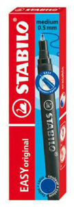

@ Spannungsabfall Danke für die Ermutigung zum Selbstbau :) Andras H. schrieb: > Dragknife heisst es wenn man soetwas im Form eines Messers sucht. Wenn man das in Form eines Messers sucht, heisst das einfach: Schleppmesser Ich kann empfehlen: Stabilo 's move easy. 0,3mm https://www.ebay.de/itm/6-PATRONEN-NACHFULLMINEN-BLAU-FUR-STABILO-S-MOVE-0-3mm-/160511966743 Die schreibt sicher und leicht (benötigte senkrechte Kugelkraft nur ~50g) mit viel Detail. Dicke aufname ist 7,6...8,0mm (verlauf Konisch, am dünsten an Kugelseite). Ist etwas elastische Kunststoff, kann sich klemmend etwas anpassen an recht gebohrtes Loch. Also nicht geëignet fü deine Spannzange. Aber gut geëignet um ein Aufname (~8mm) oder Adapter zu basteln. Achtung das Bild zeigt verwirrend 0,5mm: meine sind richtige Kugel(roller)schreiber 0,3mm fine, Type 6870/041, barcode 4_006381_390514_>
