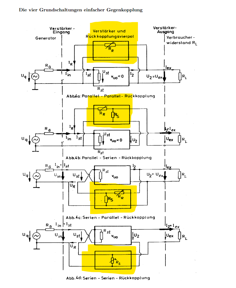

hier eine theoretische Frage.
Ich habe beim Studieren der Internetseite
https://www.lautsprechershop.de/pdf/verst_theorie/vers4_rueckkopp.pdf
auf ein Verständnisproblem gestoßen. Ansonsten ist mir alles klar, nur
ich weiß nicht wie der Verfasser auf die Rückkopplungsvierpole kam. Sie
sind Gelb im Dateianhang gekennzeichnet. Ich verstehe nicht, wieso RS
und RR gerade als seriell, parallel bzw. als Spannungsteiler ausgewählt
wurden. Ich sehe da keine Regel die verwendet wurde...
Kann mir jemand helfen?

Die erste ist Spannungsgegenkopplung, die häufigste Art.
2-4 sind verschiedene Arten, Eingangsspannung oder -strom mit
Ausgangsstrom ins Verhältnis zu setzen, seltener bis fast nie verwendet.
#6686317
Die Begriffe im Bild sind Scheiße. Besser siehe unten
zu 1 Eine spannungsgesteuerte Stromgegenkopplung
Beispiel: Invertierender Verstärker mit opamp
        Emitterschaltung mit Widerstand von Kollektor zur Basis
zu 2 Eine stromgesteuerte Stromgegenkopplung
Beispiel: zweistufiger Transistorverstärker
zu 3: Eine spannungsgesteuerte Spannungsgenkopplung
Beispiel: Nichtinvertierender Verstärker mit opamp
zu 3: Eine stromgesteuerte Spannungsgegenkopplung
Beispiel: Emitterschaltung mit Transistor und Emitterwiderstand

Ich finde, dass dahinter eine Systematik steckt. Der Verfasser hat sich
sehr Mühe gegeben von einfacher Prinzipschaltung zur realer
gegengekoppleter Transistorschaltung zu Übergehen.
Ich habe mich immer gefragt, wieso zb. ein Emitterfolger mit einem
Transistor genauso aussieht wie immer beschrieben und oftens gezeichnet.
Ich denke, wenn ich diesen Beitrag genau verstehe, werde ich auch hinter
viele Transistorverstärker kommen.
Ich hoffe, wir verstehen uns.

Andrej, ich verstehe Deine Verwirrung.
Ich weiß, dass man diese Darstellung auch in vielen Büchern findet -
dazu dann evtl. noch die Bezeichnungen "Serie-Parallel" oder
"Serie-Serie" etc....
Dazu kommt noch erschwerend, dass die Autoren (englisch, deutsch) auch
nicht einmal einig sind, ob damit von der Reihenfolge her
Eingang-Ausgang oder Ausgang-Eingang gemeint ist.
Mein Rat: Vergiss diese Darstellung und benutze nur die eindeutigen
(logisch begründbar und von der Schaltung her verständlichen) vier
unterschiedlichen Bezeichnungen, wie sie oben in dem Beitrag von
Reinhard# aufgelistet sind - sogar mit Anwendungs-Beispielen.
* Wenn das Rückkopplungssignal in einem Knoten mit dem Eingangssignal
überlagert wird, wird das Signal als STROM rückgeführt (invertierende
OPV-Schaltung).
* Andernfalls als Spannung (Nicht-inv. OPV-Schaltung; Widerstand RE im
Emitterzweig).
* Wenn das Rückkopplungssignal von einer (vergleichsweise niederohmigen)
Spannungsquelle abgeleitet wird, ist es eine "spannungs-gesteuerte"
Rückkopplung (OP-Ausgang; Widerstand zwischen Kollektor und Basis).
* Wenn der im Ausgang fließende Strom benutz wird, um daraus das
Rückkopplungssignal abzuleiten, ist es eine "strom-gesteuerte"
Rückkopplung (Widerstand RE im Emitterzweig).

Ein RS ist immer in Serie geschaltet, d.h. der
Eingangs- oder Ausgangskreis (oder beide) sind
aufgetrennt und der Widerstand ist an der Trennstelle
als Reihenwiderstand eingefügt worden ("Shunt").
Genau dann, wenn man das tut, taucht auch das Wort
"-Serien-" im Namen der Gegenkopplung auf...

Verstehe.
Ich verstehe jetzt auch warum bei 1 ein RR Verwendet wurde.
Ein RS würde hier ja außer Belastung ja nichts bringen.
Und warum bei 4 ein RS ist - ein RR würde ja nur in der Reihe zur Last
bzw. Eingangsimpedanz stehen.
