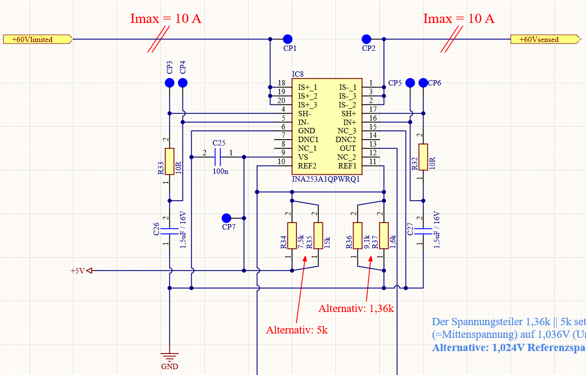

ich habe ein Problem mit einer Schaltung mit einem INA253. Mit C26 und
R33 ist ein Tiefpass, der im Betrieb abbrennt.
Der INA253 sieht lt. Datenblatt einen Widerstand von maximal 10 Ohm vor,
da sonst der Messfehler zunimmt. Das Tiefpass ist auf 10 kHz bemessen,
also 1,5µF.
Jetzt habe ich das Problem, dass hier eine 18 kHz PWM (24-48V) fließt,
die durch sehr schnelle Mosfet erzeugt werden. Lt. Datenblatt haben die
eine Trise und Tfall von 0-60V von gerade einmal knapp 7.7 / 7.1 ns.
Diese extrem steilen Flanken erzeugen natürlich starke Oberwellen und
diese erzeugen damit auch große Stromflüsse durch das RC-Glied. Lt.
LTSpice sind es irgendwas um die 6W Verlustleistung.
Ich habe leider keine Möglichkeit, die PWM zu verändern (Prüfling) und
darf auch keine Induktivitäten im PWM-Pfad einsetzen. Mein einziger
Angriffpunkt ist also das Tiefpassfilter.
Ich brauche also ein Tiefpassfilter, das keine 6W Verlustleistung
erzeugt und auf 0805 Footprint passt.
Ich habe mal ein wenig herumgerechnet, und würde auf 0805 die
Kombination 10µH und 22µF wählen. Aber auch hier komme ich auf 2,7W
Verlustleistung (siehe LTSpice Sim im Anhang).
Ideen? Kann sich das jemand mal ansehen?
Aber Induktivitäten hast du doch ausgeschlossen? Ich würde vermutlich
ein doppelten Tiefpass ausprobieren, also praktisch ein PI Filter mit
Vorwiderstand. Erstmal 4,7 Ohm und z.B. 0,47µF und dann nochmal 4,7 Ohm
und z.B. 2,2µF bis 4,7µF. Damit verteilst du die Last auf insgesamt 4
Bauteile und schonst vor allem die zweite Stufe vor den ganz steilen
Flanken.
Dann kannst du auch in der zweiten Stufe MLCC benutzen, die nicht gleich
abrauchen. Sehr zuverlässig sind die ja sowieso nicht, aber du hast dich
ja auf SMD eingeschossen.

Martin S. schrieb:
> Mit C26 und R33 ist ein Tiefpass, der im Betrieb abbrennt.
Warum ist da überhaupt ein C26 drin? Nicht mal im EVAL-Board ist sowas
verbaut. Und warum hält der nur 16V aus, wenn du da mit 48V drangehst?
Hast du mal die anliegende Spannung über dem Ding gemessen?
Eine PWM "fließt"? Eigenartige Terminologie...

Xerxes schrieb:
> Den Tiefpass hinter den INA zu setzen scheidet aus ?
> Man kann doch die Ausgangsspannung filtern.
Ja, weil das Layout schon fertig ist. Der "Klirrfaktor" vom INA nimmt ab
10 kHz deutlich zu. Die Messung wird dann deutlich ungenauer. Daher das
Filternetzwerk (siehe Kapitel 9 Datenblatt).

Martin S. schrieb:
> Das Layout steht bereits.
Das ist aber dein Problem. Wenn du dich darauf fest legst, ohne die
Realität mal vorher zu überprüfen, ist das halt ungünstig. Wie wolltest
du denn die Verlustleistung von den Bauteilen wegbringen?
von S. K. (hauspapa)
Hab ich. Deine Drossel muss einen Spitzenstrom von 3,5A aushalten und
hat 0,7 Ohm. Natürlich macht die Verluste. Richtiger Ansatz währe:
Drossel grösser, C kleiner. Leider ist in 0805 bei etwa 100uH Schluss.
Die haben dann aber immernoch deutlich zuwenig Sättigungsstrom.
Kurz: Mit Bauteiloptimierung kommt man näher an "könnte funktionieren"
ran. reichen wird es aber wohl nicht.
Ausserdem bekommst du Toleranzprobleme mit L und C wenn du die
Grenzfrequenz nicht deutlich tiefer ansetzt.
viel Erfolg
hauspapa
Den Widerstand auf 1k erhöhen und dafür in der weiteren Verarbeitung des
Signals oder Werte einen korrigierenden Verstärkungsfaktor von ungefähr
1,3 setzten.
Martin S. schrieb:
> Bestückt sind für die 24V 35V Typen.
Dann hast du zum Glück in der realen Schaltung auch keine 1,5µF (denn
die hat der Kondensator nur bei der Messpannung von 1..2V) und deshalb
auch keine 6W Verluste.
Und wenn du da einen 22µF Kerko draufsetzt, dann ist die
Spannungsabhängigkeit noch signifikanter.
> Bauteilwerte ändern geht.
Du wirst keine 0805 Spule mit der nötigen Induktivität und
Strombelastbarkeit finden.
1% Toleranz zwischen den Drosseln führt zu einem Rippel mit 20mV
Ampitude am Eingang
1% Toleranz bei Verwendung von 10 Ohm Widerständen führt zu einem Rippel
mit 15mV Ampitude am Eingang
ich finde beides gemessen an der Shuntspannung sehr viel.
Toleranz der Kondensatoren fangen wir lieber garnicht erst an. Murrata
macht schöne ehrliche Kurven in die Datenblätter. Davon wird einem dann
richtig schlecht.
Da hilft nur: Entweder nicht filtern (zumindest nicht differentiell)
oder filtern bis der Rippel "weg" ist. Dazwischen ist "böse"
viel Erfolg
hauspapa

von Martin S. (sirnails)
Hallo Leute,
danke für die Antworten und eure Hilfeversuche.
Es ist das Labormuster.
Die Filterung fliegt raus. Ich bekomme die Verlustleistung nicht weg.
Die Ripple Rejection vom IC funktioniert zumindest mal so gut, dass der
Wert halbwegs passt. Und werde mit dem Messfehler leben müssen.
In der nächsten Evolutionsstufe wäre eine Anpassung dann möglich - aber
das steht jetzt erstmal hinten an.
Die hier gewonnenen Impulse werde ich aber auf jeden Fall mitnehmen.
Danke dafür.
