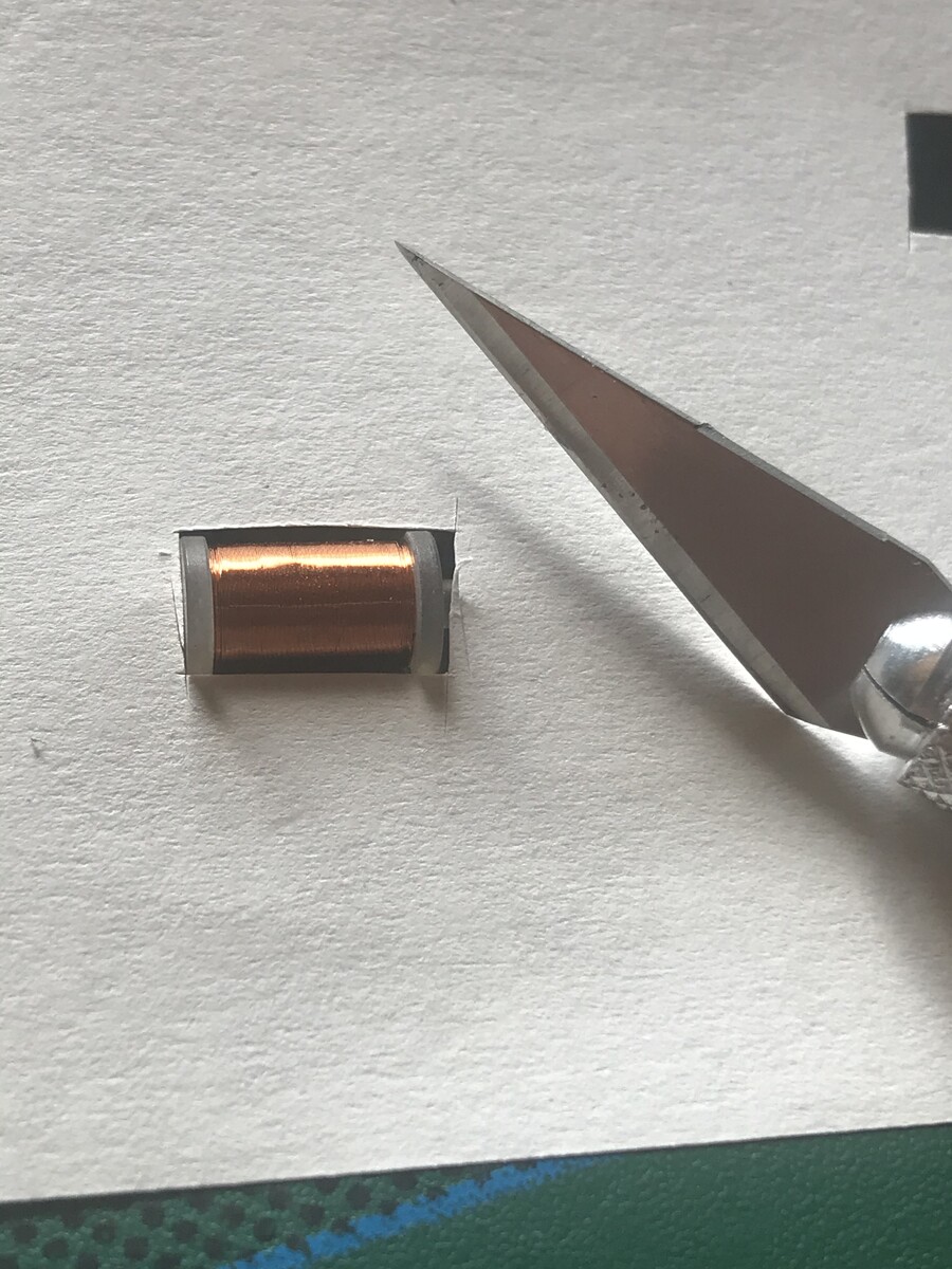

Stehe vor dem Problem, ziemlich kleine (Kleinsignal-) Spulen mit sehr
dünnem CuL-Draht zu wickeln. Die Lagen sollen in Form "dichteste
Packung" ausgeführt werden. Ausgangsmaterial sind die üblichen
Vorrats-Spulen, wie man sie bei einschlägigen Lieferanten kaufen kann.
Einige Vorüberlegungen und Stichworte:
Vorratsspule steht, Draht wird nach oben überkopf abgezogen
Draht geht durch Filzführung (?). Zugregelung mittels gemessener
Auslenkung (Federkraft).
Horizontale Drahtzuführung unter Berücksichtigung des
Vorschubs=Drahtdicke/Umdrehung, damit man gleichmäßige Lagen bekommt.
Vorschubspindel schrittmotorgesteuert?
Vorschläge (außer: "laß sie irgendwo wickeln" oder "ich würde es
lassen") willkommen.

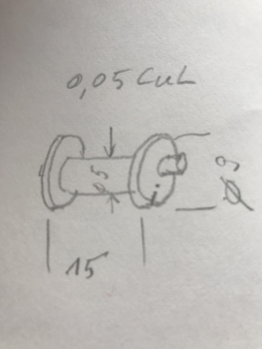

Oh, Entschuldigung. Hatte das total vergessen, im Text zu erwähnen -
natürlich wichtig - 0,05mm. Aber es ist in der Skizze angegeben.

von Christoph K. (chriskuku)
mkn schrieb:
> Hast Du denn mal eine dieser Spulen mit 0,05 auf drum core in wilder
> Wicklung vermessen, ob das Ergebniss für Dich verwendbar ist?
Ich habe geordnet gewickelte Beispiele vor mir liegen. Weiß nicht, ob
ich mit wilder Wicklung die gleiche Genauigkeit in der Geometrie
hinbekomme und geringe Streuung in R.
von mkn (Gast)
Nun, das ist beeindruckend klein.
Wie lange hast Du daran gesessen und wie viele Versuche hast Du
gebraucht bis die erste fertig war?
Auch schon real eingesetzt und vermessen?
Rac, Rdc und der kapazitive Belag könnte jeder schönen Theorie sonst den
Garaus machen.
Auch wenn ich jetzt der Spielverderber bin, würde ich einiges anstellen
um mein Design so zu verändern diese Spule nicht zu brauchen, bzw. die
aus vorhandenen Bauteilen zu konstruieren, z.B. aus vielen SMD Spulen.
Ich habe genug deutlich größere Kerne gewickelt, um mir bei jedem neuen
Design viel Zeit zu nehmen nach einer fertig kaufbaren Alternative zu
suchen und mein Design darum herum aufzubauen.
Du hast hier eine beeindruckende Spezialität, bei der ich mich eben
frage wie sinnvoll das ganze ist.
Was soll eine Spule kosten, bis die auf den Board ist und was hätte man
für dieses Geld alles anstellen können um die nicht zu brauchen?
Aber wenn es Dir um das machen geht, weniger um die Kosteneffizienz und
Sinnhaftigkeit, hast Du da ein wirklich anspruchsvollen Projekt.
Probier doch noch mal die wilde Wicklung im Vergleich.
Vielleicht ist die gut genug und löst schon einige Probleme.

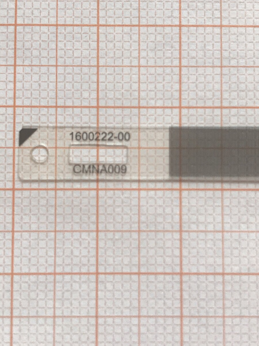

In der Zwischenzeit habe ich mir einen kaputten Tintenstrahler besorgt
und heute in der Mittagstunde ausgeschlachtet. Es war ein EPSON WF1170.
Mann, sind die Dinger verschraubt. Grauenhaft. Aber halt auch nicht
gedacht für Reparatur oder Wartung. Habe den Geber vom Druckschlitten,
Zahnriemenantrieb und Strichrasterband isoliert als mögliche Kandidaten
für einen Bewegungsantrieb für die Z-Achse (Vorschub). Sind auch
interessante Drehgeberscheiben drin, aber wahrscheinlich viel zu hoch
auflösend. Für die Umdrehungszählung brauchte ich eigenlich nur einen
Schlitz am Umfang. Da man aber eine Drehzahl- und Zugkraftregelung
braucht, werde ich um einen Rotationsgeber mittler Auflösung nicht
herumkommen.

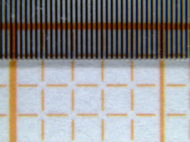

Anbei Foto vom Lineargeber-Band. Ca. 29,5 Striche / 5mm, was
wahrscheinlich 150 Striche/in. sind. Übrigens, wie kriegen die damit
2400 dpi hin? Wird da interpoliert? Oder ist der Sensor noch mal
unterteilt?
Das sind im Moment sicher nur in blaue hineingedachte Überlegungen. Ob's
wirklich dazu kommt, weiß ich noch nicht.
Grüße
Christoph

von Johannes S. (Gast)
Christoph K. schrieb:
> was wahrscheinlich 150 Striche/in. sind. Übrigens, wie kriegen die damit
> 2400 dpi hin?
Wenn man auf jede Flanke vom Encoder triggert, dann hat man schon 600
Pulse/Inch. Und die Düsenreihen sind vermutlich versetzt.
Wichtig ist es den passenden Encoder mit der gleichen Auflösung zu
nehmen.
Aber wenn die Drahtführung mit einem Schrittmotor und Spindel bewegt
wird, dann hat man doch auch eine sehr hohe Auflösung?

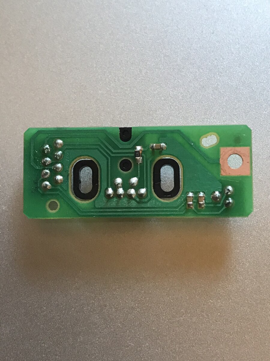

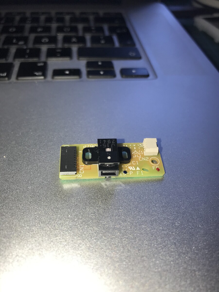

Beiliegend noch ein paar Fotos zum Lineargeber/Sensor J 15 2941 .
Sind das Custom-Bauelemente oder läßt sich das revers-engineeren?
Scheint eine Led (IR?) mit Linse zu sein und zwei Sensoren.
Kürbis schrieb:
> In der Zeitschrift "Maschinen im Modellbau" 4/13 S.50-55 ist eine
> aufwändige Selbstbau-Trafowickelmaschine beschrieben.
Danke. Habe die Verlagsseite mal aufgerufen. Exemplar 4/13 kann man
leider nicht mehr einzeln nachbestellen, wohl aber komplette
Jahrgangs-CD für 19,95€.
Das sieht einfach aus in IMG_7756:
Links oben 2er Reihe ist LED Kathode und GND, rechts daneben ist LED
Anode, über R an +5 V. Untere Reihe dann A, GND, +5 V, B.

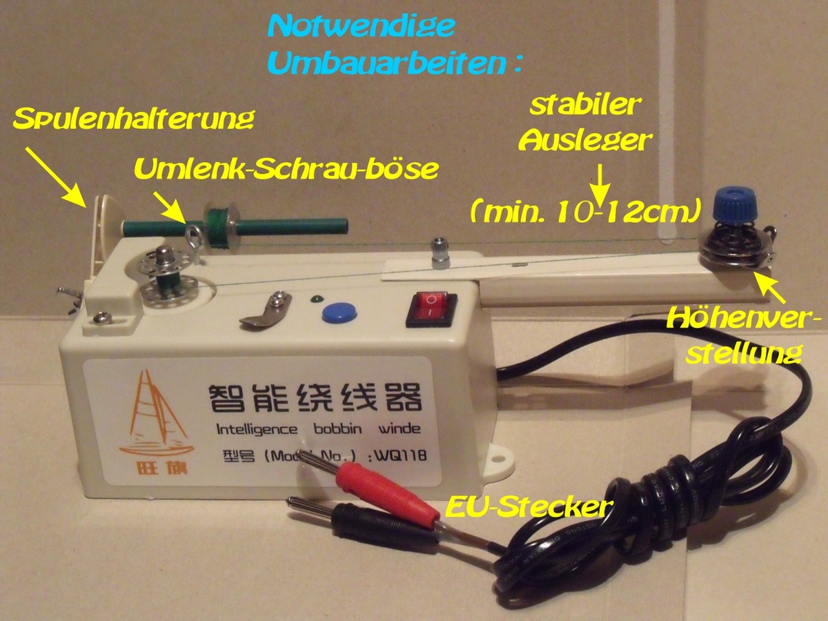

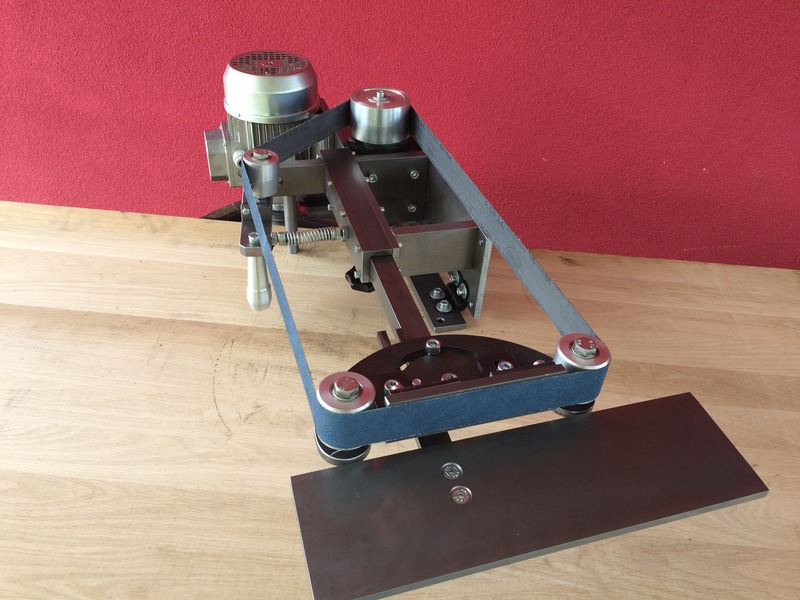

von Rudi Ratlos (Gast)
Eigentlich gar keine schlechte Idee (bin bekannt für mehrfache
Einstiege)
so nach dem Funktionsprinzip eines Bandschleifers, mit ein paar
(billigen) Umlenkrollen mit Feinrille mehr, da kannst die Fadenspannung
auch mehrfach kontrollieren . Ich würde, falls brauchbar, immer 2-3
gleiche Modelle kaufen, wegen der gleichen Drehzahl bei gleicher
Spannung.
So sieht übrigens mein (umgebauter Profi-) Spulenwickler aus, ist auch
mit dieser Doppelscheibe. Das Beste ist aber leider das Original auf der
Nähmaschine -> Fadenspanner. Wichtig ist eine  g r o s s e  LÄNGE !
Je größer die Länge desto besser läuft der Faden "auf-und-nieder"!
Also Windung-an-Windung .
Es handelt sich zwar 'nur' um einen hochflexiblen Faden, aber
theoretisch müßte das auch -jedenfalls- für dünne Drähte gelten - und
wohl auch für Dicke, wobei hier gelten müßte: je dicker der Draht, desto
größer muß der  "Umlenkradius"  werden.
Ich hoffe, du hast genug Anregungen, um daraus -- billig -- etwas
Brauchbares zu basteln ..
weil dieses Zeug ist ja unbezahlbar .
Und woarscheinlich auch der gleiche Scheiß wie diese 'originalen
Bobbin-Winder'

Falls du jemand kennst, der eine Nähmaschine hat oder gar einen
Umspuler, verwende Ne20/3 (Garn extrastark) und schau dir das mal an.
Wie das funktionieren könnte . Schraubst mal ein bißchen herum 'da',
Sooooooooooooooooo einfach ist das alles nicht, wie das auf youtube
aussieht. Wie einer oben schrieb: Unter 1000 Spulen hat das gar keinen
Sinn. DENN: alleine die Einstellarbeiten sind höllisch aufwendig .
Für meinem Boobin-Winder-Umbau hab ich gute 30 Spulen umgespult. Und
funktioniert soweit mal : hilfsweise .

Du wirst an einer Nähmaschine auch feststellen, daß fürs Umspulen ein
-GASPEDAL- zwingend notwendig ist.
Mit Nylonfäden (Anglerschnur) könntest auch testen, die sind
verhältnismäßig steif und sehr billig.

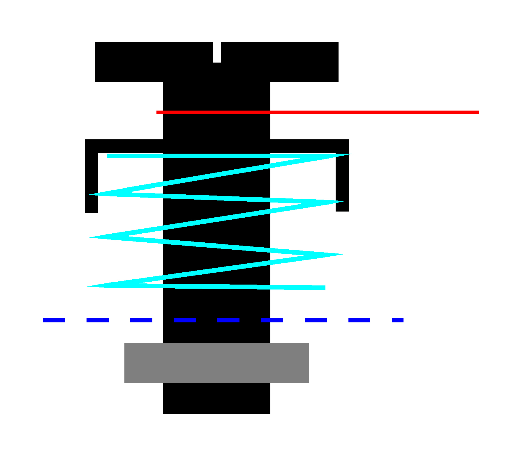

oben: Bild: Fadenspanner
Das ist eine polierte Bolzenschraube plus eine Art -ÖSE-
(vgl.Ösenzange), die von einer Feder nach oben gedrückt wird. Die
Spannung regelst über den Federweg. Das ist die präziseste
Umspul-Spannungsregelung.
Ich kriege so statt 25m volle 50m auf eine Spule.
Die Doppelscheibenvariante Kacke, weil extrem von der Form abhängig und
meist die Feder viel zu stark, einfach unpräzise
https://www.amazon.de/dp/B08BYCDHXY  Handwickler 74,- aus China
https://www.amazon.de/dp/B0822KJ6W6  Profi 500,-  zzgl. Zoll

Meinst Du "Ausschuß"? Was heißt "Umbauwickelmaschine"? Ich ziele ab auf
eine Spezialmaschine, die genau nur diese Spulen (siehe Abbildung in
meinem Threadstart) wickelt.

von Uli S. (uli12us)
Mir ist da grade eine vielleicht ganz brauchbare Methode der Spannung
eingefallen. Eben Seilzug, man nehme sowas wie ein bewegliche Rolle vom
flaschenzug, Am besten mit nem Keramikkugellager, daran kann man ein
Gewicht nach Wunsch anhängen, dann wird der Draht z.B. über eine stumpfe
Kanüle als Führung zur Spule positioniert. Das ganze wird dann mit 3
motoren angetrieben. Einer treibt die zu wickelnde Spule an, einer z.B.
mit der Mechanik aus nem CD-Player den Drahtleger. der dritte Motor
treibt die Abwickelspule an, die mithilfe der beweglichen Rolle und ner
Lichtschranke
oder ähnlichem auf gleicher Spannnung gehalten wird.
