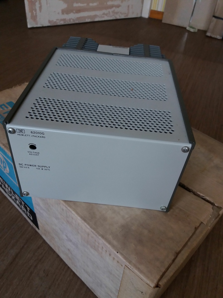

Hallo Leute,
ich habe beim Ausräumen ein schwergewichtiges Netzteil von HP gefunden
aus den 70iger-Jahren - unbenutzt im Originalkarton. Vermutlich uralte
Technik. Hat das noch einen Wert? Oder muss das gleich zum Wertstoff?
Gerätebezeichnung: 62010G

Wenn es ein einstellbares z.B. 0...12V wäre, hätte es das;
aber als Festspannung liegt der mögliche Wert vermutlich
unterhalb der Versandkosten.
#6687741
steht doch drauf. 10 V 13 A. Stells bei Ebay rein oder hier und schreibe
mindestens 50 Euro dran. Alles andere wäre ein Schleuderpreis, wobei das
Schleudern bei dem Schwergewicht weitere Schäden hervor rufen kann.
>Vermutlich uralte Technik.
mit Dampfmaschine und Generator?
mfG
Gast #6687798
Bei Amazon bekommt man 12V 13A Netzteile ab 23 Euro incl. Versand.
Ich fürchte, dass alleine schon Verpackung und Versand für deinen
Klopper teurer sind.
#6687821
Ich würde versuchen das Service Manual zu bekommen und den
Spannungsbereich durch fachgerechte Modifizierung auf 0-14V erhöhen.
anstatt 13A darf man bei 12V dann nur 11A entziehen. Wenn die
Komponenten nicht zu knapp bemessen sind, dann dürfte diese kleine
Spannungserhöhung akzeptabel sein. Man muß halt den erlaubten
Maximalstrom etwas erniedrigen.
Ist durchaus brauchbar für die Betreibung eines Mobilfunkgeräts. Die
Qualität von HP Produkten dürfte deutlich besser sein wie die von $23
Produkten.
