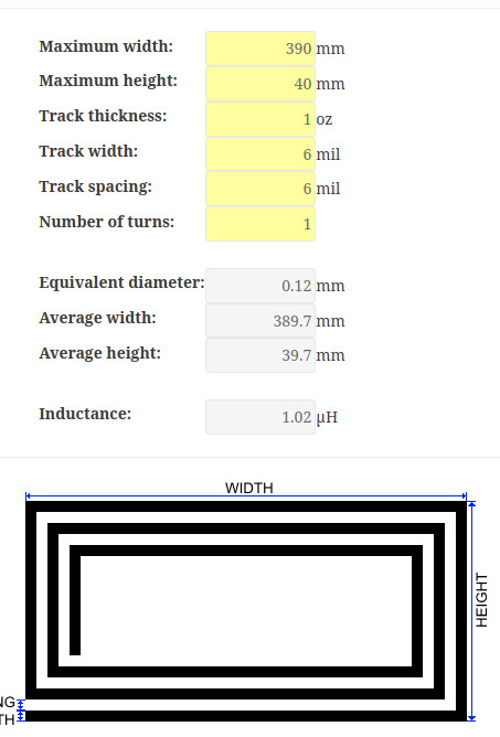

Frage:
Kann man die Antenne als PCB herstellen lassen ?
Diese gibt's ja inzwischen auch als 400x40 mm recht günstig. Ein Layer
reicht ja und ein PCB Antennen-Kalkulator im Netz hat ergeben, dass
(angeblich) eine Schleife reichen würde (sh. beigefügter Screenshot).
Was müsste ggf. an diesem PCB verändert werden, damit ich es als Antenne
in diesem Fall einsetzen kann ?
Danke & Grüße,
Kim
Gast #6688736
Kim meinte:
> als Antenne in diesem Fall einsetzen kann ?
Sie müßte allen in der Box befindlichen Tags gegenüberstehen,
und auf die Frequenz deiner Tags abgestimmt sein.
Stehen deine Boxen, oder liegen sie, also wird das Material von oben
eingfüllt  oder liegend eingeschoben?
mfg
Sicher.
Ueblicherweise wird man eine Impedanzanpassung vornehmen wollen.
Manche RFID-ICs haben Impedanzen von < 1 Ohm in Richtung Antenne.
Was der Kringel fuer eine Impedanz hat, wer weiss.
Wenn das Schleifchen da z.B. 300 Ohm hat, resultiert eine
entsprechende Fehlanpassung. Ob das damit noch funktioniert
ist eher ungewiss.
Kommerzielle Reader haben eine Impedanz von 50 Ohm.
Die Antennen ebenso.
Antennen kann man so bauen, dass sie schon aus der Konstruktion
heraus diese 50 Ohm erreichen.
Schleifchen auf PCBs haben diesen Luxus erstmal nicht.
Im Zweifel muss man nachmessen und ein Anpassnetzwerk zwischen
Reader und Antenne schalten.
