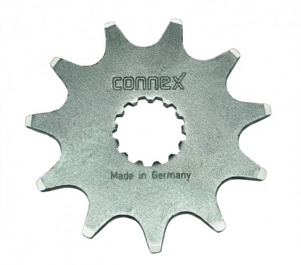

Ich möchte für meinen künftigen "Solartraktor" ein 10 Zähne Ritzel an
einen Hoverboard-Motor befestigen. Die sorgen normalerweise in den
Panasonic Mittelmotoren für den Kettenantrieb.
Siehe Foto im Anhang.
Mir fällt bis jetzt nur ein, ein 15x3 Stahlrohr längs in meine
Flex-Kipphalterung zu montieren und 13 Rillen rein zu fräsen. Dazu
montiert man ein große Scheibe mit 13 Winkeln an das Rohr so dass man
päzise äquidistante Abstände erreicht.
Wär aber schöner wenn ich sowas für <10€ kaufen könnte.
Nur wo ?

Lasse dir einen Flansch drehen und mache via Teilapparat 6 Bohrungen in
das Ritzel. Bei einer mech. Werkstätte bekommst du allerdings für <10€
nicht mal einen Tritt in den Hintern.

Er möchte eine Aufnahme für das Ritzel basteln. Dazu möchte er mit der
Flex Rillen in verlinkte Rohre schneiden. So ist das halt, wenn Leute
noch nie was mit Metall gemacht, aber ’ne fixe Idee im Kopf haben. Im
günstigsten Fall wird er’s Ritzel letztlich am Rohr festbraten,
wahrscheinlicher ist aber, dass alles zusammen komplett vermurkst im
Altmetall landen wird ;)

Das ist das einzige was funktioniert. Mit der Flex freihändig die Kontur
der Verzahnung in Material mit zweifelhafter Härte schneiden zu wollen
ist hoffentlich ein schlechter Scherz...

Warum muss es eigentlich genau dieses Ritzel sein? Ritzel für
Fahrradketten gibt es in allen Größen, Formen und auch mit besser
geeigneten Aufnahmen (vierloch für Kurbel z.b.).

Nö, wenn du die Schleifscheibe sauber abrichtest, geht das gut. Musst
nur mit der Flex die Zacken in der Mitte treffen und auf die gleiche
Anzahl Zacken achten. Sonst passt's nicht ;-)

… musst aber auch ’ne Scheibe auswählen, deren Seiten so verjüngt sind,
dass der Flankenwinkel passt, und die nicht verschleißt. Sonst klappt
auch das nicht.
Beim TE klappt’s sowieso nicht, weil der offensichtlich noch nie ’ne
Flex in der Hand hatte – sonst würde er nämlich gar nicht auf solche
Ideen kommen können.
