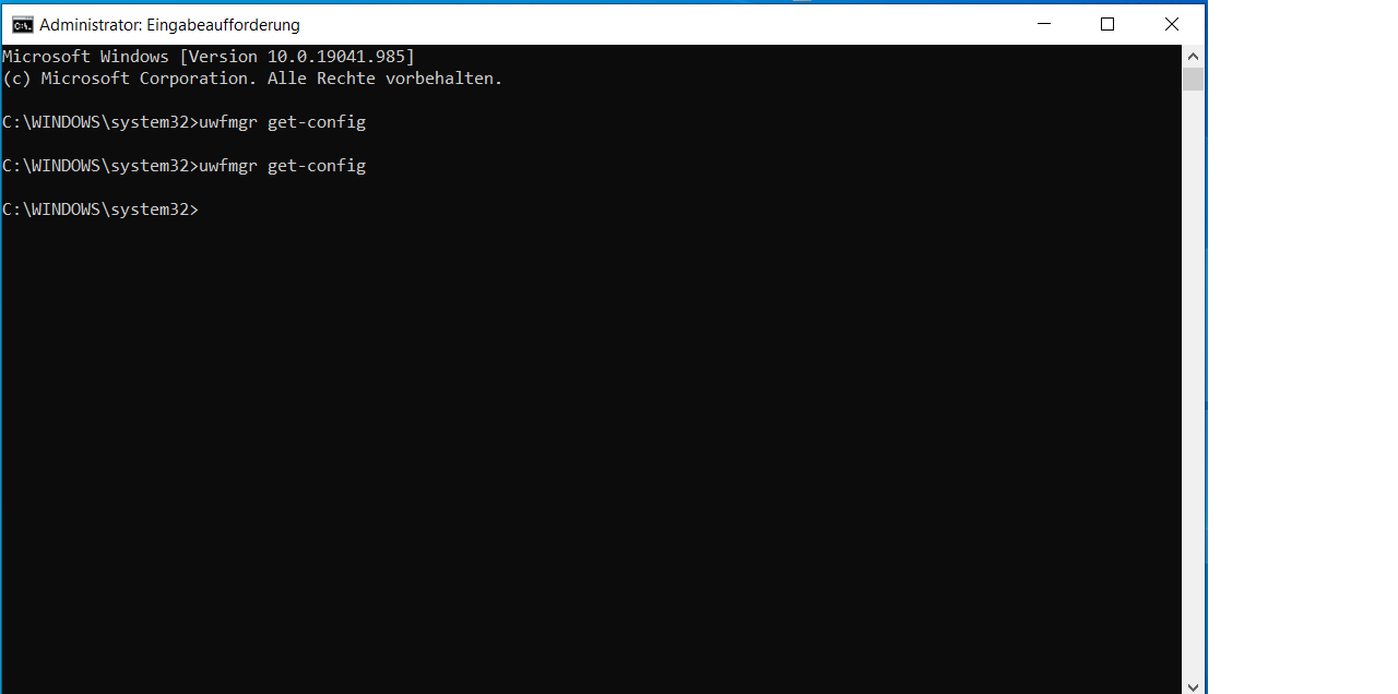

ich möchte auf einen WIN10Pro Pc den UWF Filter aktiveren und habe dabei
Schwierigkeiten. Ich habe unter Windows-Featúres unter Sperrmodus für
Geräte den Hacken für Einheitlichen Schreibfilter aktiviert. Nach einem
Neustart wollte ich mit "uwfmgr get-config" sehen was los ist.
Leider gibt dieser Befehl keine Rückgabe.
Weiß Hier jemand was ich falsch mache?

Auch unter Powershell gibt es keine Ausgabe
Gast #6694134
Und was passiert bei
uwfmgr help
Übrigens ist das wohl doch ein einfaches cmd-Kommando. Jedenfalls legt
die Doku-Seite von MS diesen Schluß nahe.
Und noch etwas: Um was für eine Windows10 handelt es sich da genau?
Dieser uwf-Kram funktioniert nur mit Enterprise oder IoT.

Daldoss schrieb:
> Kann man einen Win10Pro Pc in Enterprise oder IoT verwandeln?
Gegen Münzeinwurf bei Microsoft: Selbstverständlich. Zumindest
Enterprise sollte problemlos gehen.
