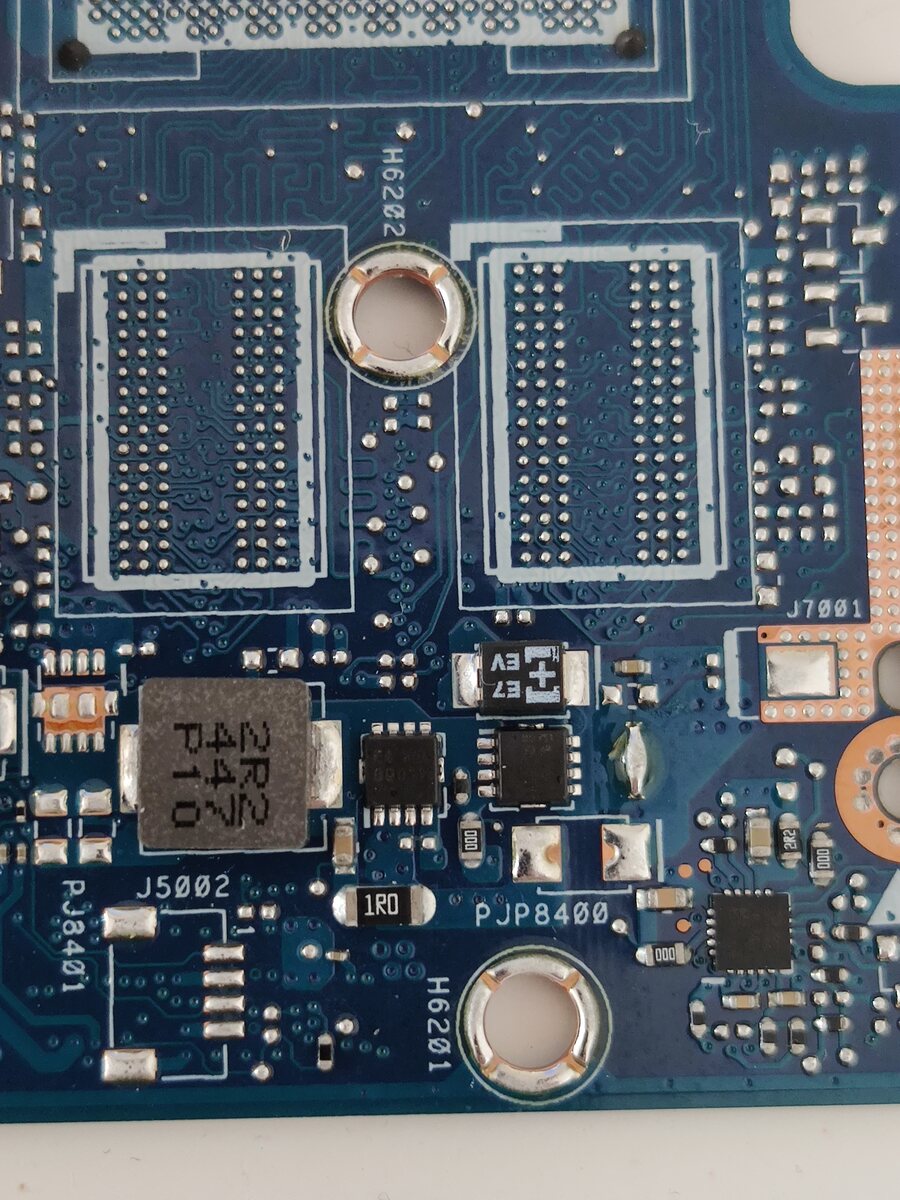

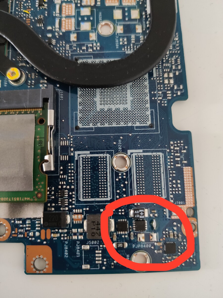

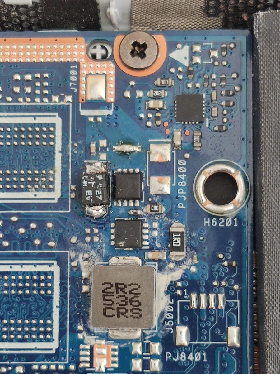

Danke dir für die schnelle Antwort. Try & Error :-) Also vielleicht sollte ich noch erwähnen daß das Bauteil auf dem Bild geschmolzen war. Davor ging ohne extern aufgeladenen Akku nichts. Auch mit dem Netzteil lief er nicht. Das Bauteil wurde ausgetauscht, jetzt läuft er wieder mit Netzteil, allerdings wird der Akku immer noch nicht geladen.
wa für eine Salami mal wieder, und wo ist das Bild das den reparierten Zustand zeigt? Wer hat das Bauteil getauscht? wurde der Mosfet auch getauscht?

Hi, ausgetauscht hat ein Freund von mir. Mofsets wurden nicht getauscht. Ich habe Mal gemessen wieviel am Akku ankommt. Es waren 14.0 V. Welche Werte sollten die mofsets auf dem Bild haben?
Du sollst ein Bild von deinem reparierten Board zeigen nicht ein anderes. - Wird denn der Akku im 2. Laptop geladen? - Bleibt der Laptop an wenn du einen geladenen Akku einsetzt? Der Schaltungsteil könnte der Laderegler sein, das IC in der Ecke der PWM Controller für die Batterie Ladung

Zu deinen Fragen: Ja und ja. Werde später ein Foto vom dem Teil machen.

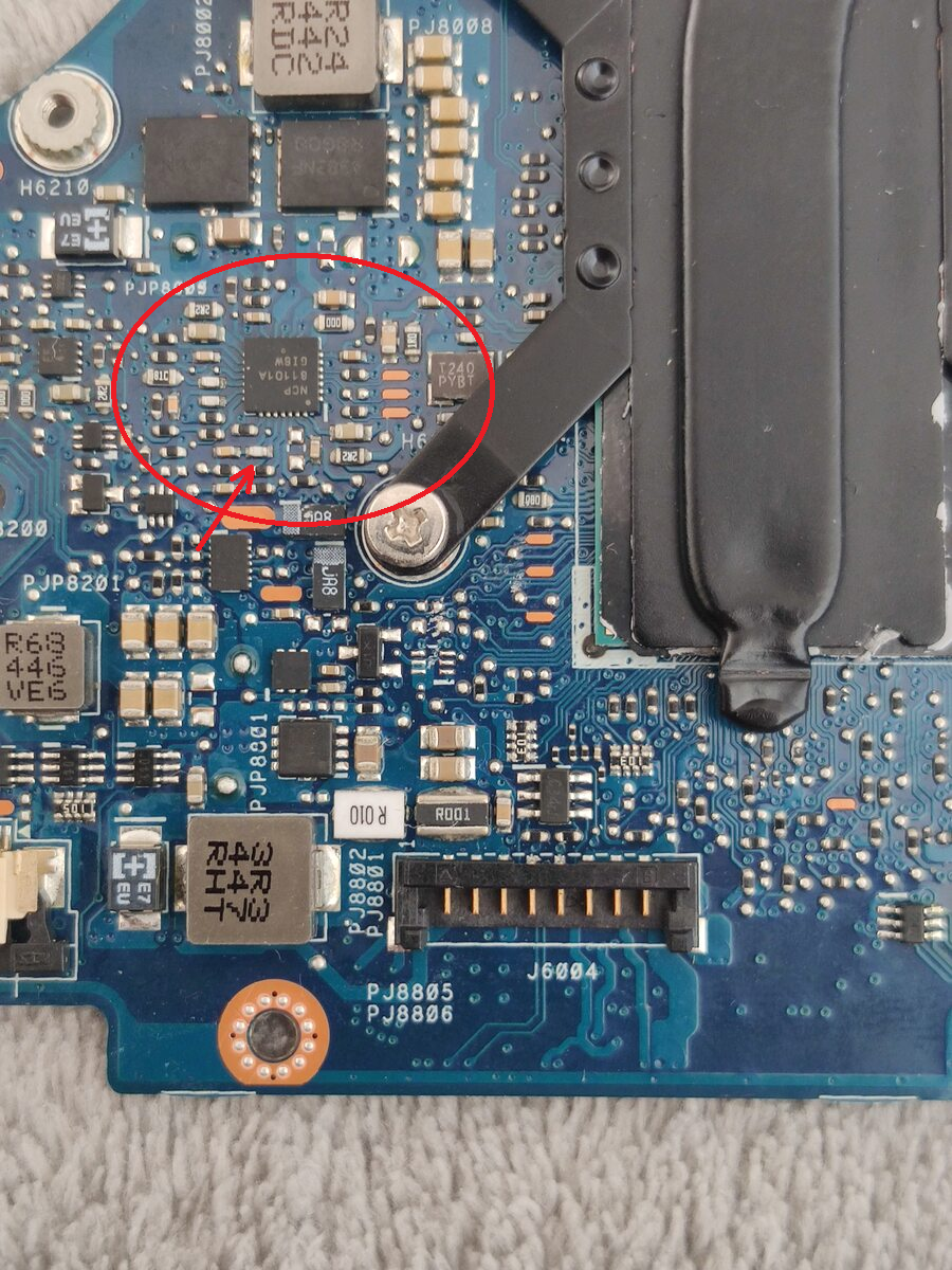

Der Schaltungsteil den du gezeigt hast hat mit der Ladeschaltung nichts zu tun, da der abgebrannte Kondensator nicht mal ansatzweise in der Nähe des Akku Anschlusses sitzt. Wenn du dann Fotos machst mach bitte uch welche um den Bereich das Akku Anschlusses. Dorrt muss irgendwo ein Schaltregler it einem Controller sitzen der die Ladung steuert.

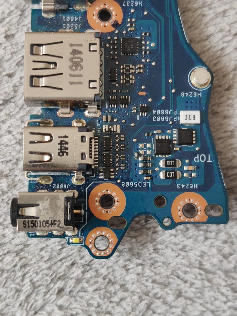

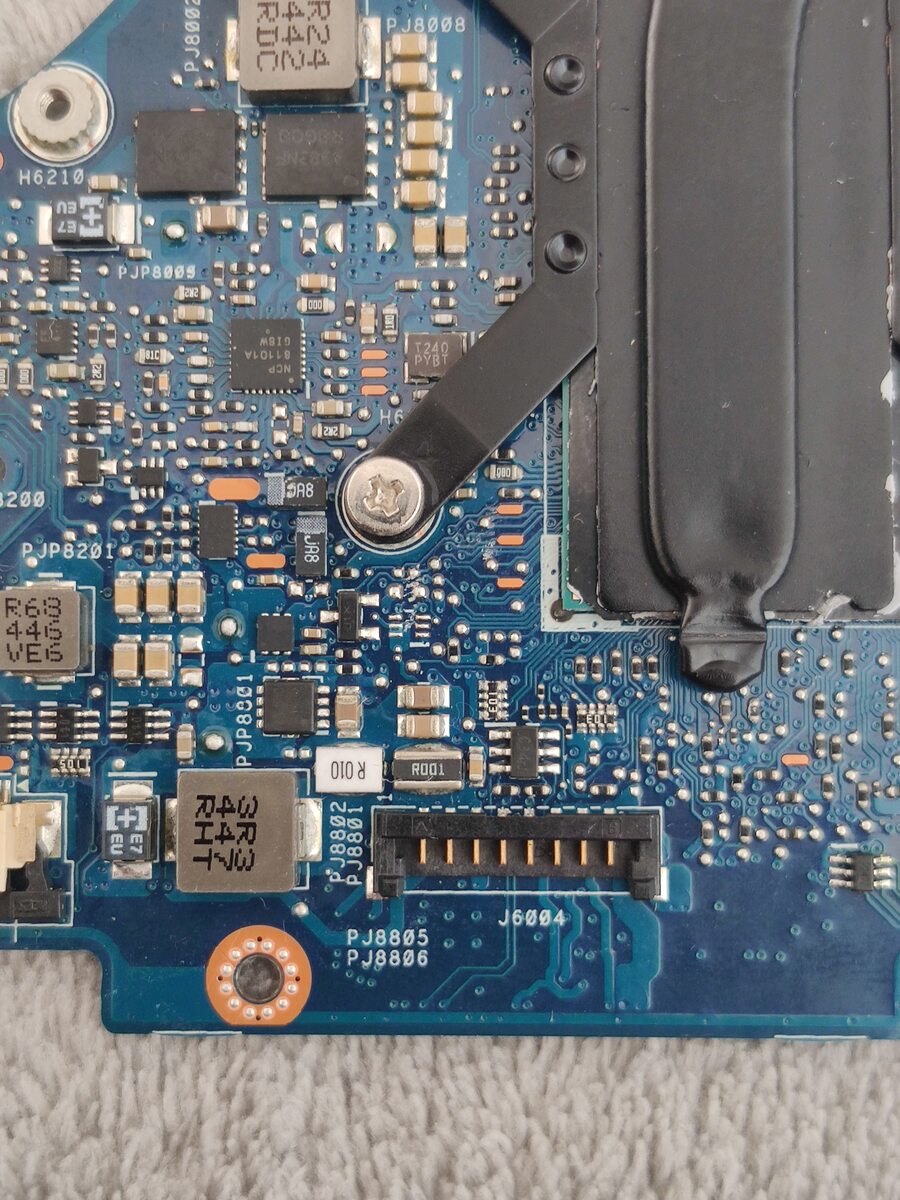

So, hier die Fotos...
ok dann reinige erst mal vernüftig die Leiterplatte. kannst ja dei anderen Bilder als Referenz nehmen wie das normalerweise aussieht. Das erste bild zeigt den Stromanschluss warum? Ich denke du hast ein Problem mit der Ladeschaltung?
#6691231
Sorry falsches Bild hochgeladen...
Die Lötstellen sind zwar nicht so prickelnd, das sollte aber noch ok sein. Ich hab mal den Batterie Controller markiert und dort ein Bauteil was eine SIcherung sein könnte. Das Bild ist leider nicht scharf genug um mehr zu sagen. Eine Frage hab ich noch: springt die LadeLed noch auf orange und zeigt das OS noch ein wird geladen an?

Besser als das Bild kriege ich es nicht aufgelöst. Welchen Widerstand sollte ich an der Sicherung und dem Regler haben?

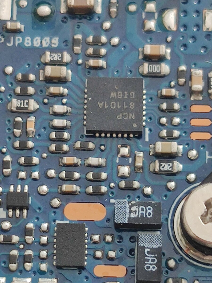

nun wenn mich nicht alles täuscht hat der Controller unten links ein Loch. Da ist wohl magischer Rauch entwichen. Was ich für eine Sicherung gehalten babe könnte auch ein CerKo sein. Allerdings ist der NCP ev gar nicht für den Akku zuständig sondern macht die Stromversorgung der CPU

Ich habe den Controller gereinigt. Es war eine Verschmutzung. Was kann ich jetzt machen?
