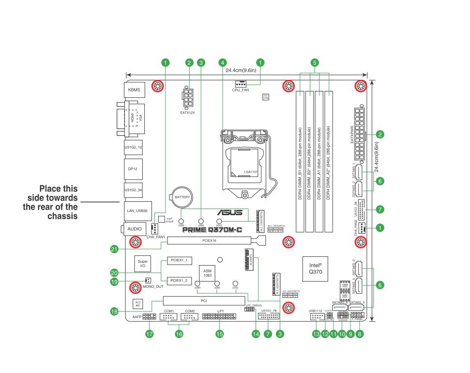

Mein MB (Asus Prime Q370M-C/CSM) hat eine onboard COM Schnittstelle die
ich nicht erreiche.
Im Gerätemanager erkannt, Treiber installiert (Microsoft vom 21.06.2006,
Version 10.0.19041.1.), "Gerät funktioniert einwandfrei".
Bios Update, Kabel alle gecheckt usw..
Die Überprüfung der Schnittstelle mit einem Loop Back Stecker (2 an 3)
und dem Terminalprogramm HTerm ergibt nichts (gesendete Zeichen werden
nicht zurückgegeben).
Mit mode wird die Schnittstelle COM1 aufgelistet.
Wenn ich über einen USB/RS232 Adapter über einen USB Anschluss gehe,
funktioniert das so wie es soll.
Hintergrund: Ich möchte von einem AVR Messdaten an den PC senden. Mit
einem "alten" PC (Win XP) funktioniert das klaglos.
Ich ersuche um zweckdienliche Hinweise ....
#6690005
Er meint sicher das Kabel vom Mainboard zum sub-d Stecker.. Aber das war
sicherlich bei dem Board dabei und kann man eigentlich nicht falsch
draufstecken.. (Nase)
Sind den irgendwelche BIOS Einstellungen zum comport zu finden? Was ist
da eingestellt?
Marc
#6690122
Vorsicht: Für die COM Ports gibt es 2 Möglichkeiten wie das Slotblech
angeschlossen werden kann - die sind jeweils anders verlötet.
Schau Dir mal die Doku des Motherboards an, ob Dein Port korrekt
angeschlossen ist bzw. brücke direkt die Pins auf dem Motherboard.
Gast #6690222
Ist ihm denn auch klar dass sein MB gleich 2x serielle-Ports hat?
1x davon müsste man dann wohl mal ausschalten oder richtig zuordnen?
Oder hat er vllt. das Kabel auf dem MB falsch gesteckt, oder oder oder ?
Im HB ist davon ja nun nicht viel zu lesen, auch nicht von einer spez.
Anschlußweise....so kompliziert ist es wohl auch nicht ....
Im OS unter Geräte-Manager > HW kann man ja auch noch Einiges einstellen

Gast #6691203
Hallo an Alle,
vielen Dank an Alle die sich die Mühe gemacht haben und einen Hinweis
gegeben haben. Ja, es war das Slotblech(kabel), es reicht eben nicht auf
Durchgang zu prüfen, nein auch die Belegung muss gecheckt werden.
Ein Hinweis von mir der vielleicht anderen weiterhelfen könnte: Das
Handbuch ist ja wirklich sehr dürftig, aber man kann darin einen QR Code
scannen,
der dann einen Link öffnet hinter dem sich dann eine wirklich
detaillierte Info bis hinunter zu jedem PIN bietet.
Nochmals vielen Dank !
PS: Der Asus Customer Support hat mir den Rat gegeben das Board dem
Händler zurückzugeben, da es wahrscheinlich defekt ist ....
