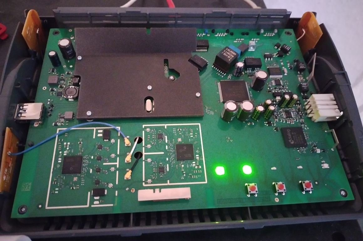

Hallo, hat jemand eine fritzbox 7590 und könnte an der im Bild gezeigten Stelle die Spannung gegen GND messen? Danke!

Hallo, hat jemand eine fritzbox 7590 und könnte an der im Bild gezeigten Stelle die Spannung gegen GND messen? Danke! Habe ich, sie schickt gerade diese Antwort ins Netz, von daher verstehe ich jeden, der sie nicht wegen so einer Messung aufschrauben möchte. :-/

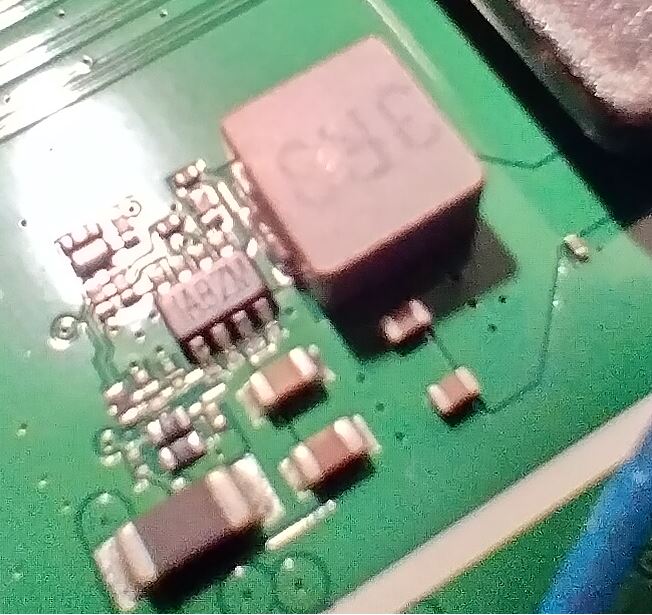

Man könnte ja aus der Beschaltung des Reglers auf die Sollspannung schließen.
#6691485
Hallo, das habe ich versucht. Auf dem IC steht das Marking ABZM, was auf einen MP1494 schließen lässt, auch wenn das "M" lt. Datenblatt nicht da stehen sollte, der Rest scheint aber plausibel. Aus der Referenzspannung und den in der Schaltung gemessenen Widerständen (möchte nicht auslöten, da 0201 SMD) komme ich auf ca. 1,5 V. Das könnte auch mit dem RAM zusammenpassen, der entweder 1,35 V oder 1,5 V benötigt. Allerdings geht die Spannungsversorgung auch in das DSL IC, von dem es natürlich kein Datenblatt gibt. Momentan läuft die Box mit einem externen Spannungswandler mit 1,5 V. Da ich aber längerfristig etwas von der Kiste haben möchte, wäre es gut, wenn ich wüsste, ob das 1,5 V oder doch eher 1,35 V sein sollten. Grüße.
#6691528
m4000 schrieb: > Auf dem IC steht das Marking ABZM, was auf einen MP1494 schließen lässt, > auch wenn das "M" lt. Datenblatt nicht da stehen sollte, der Rest > scheint aber plausibel. Das "M" ist die Chargennummer. https://assets.lcsc.com/images/lcsc/900x900/20180914_Monolithic-Power-Systems-MP1494DJ-LF-Z_C92667_front.jpg Probier 1,35V. Wenn die Box stabil läuft sparst Du Strom, wenn sie crasht weißt Du, daß es zu wenig ist. Guten Tag! Ich messe an der Stelle 1,5 Volt gegen Masse. Gruß Christian
#6692107
Hallo Christian, super, Danke! Antwort schreiben |
