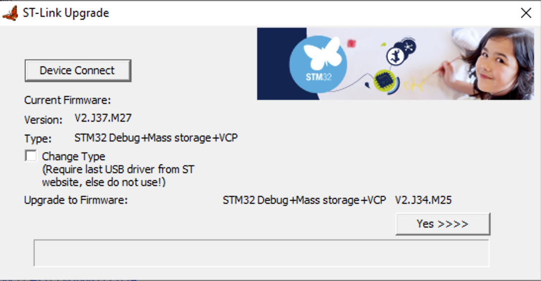

Ich wollte sicherstellen, daß ich die aktuelle Firmware in meinem
DISCOVERY Board (STM32F407G-DISC1) geladen habe.
Innerhalb von STLINK-Utiity rief ich den Firmware upgrade auf und
bekomme das Bild (wie beigefügt).
Wundert mich, daß mir da eher ein "Downgrade" als Update angeboten wird.
Was haben die sich dabei gedacht? Soll das lediglich die Möglichkeit
bieten, zur letzten Version zurückzukehren?
Weil das ST-Link Utility veraltet ist. Es wird nicht mehr gepflegt.
Ja, heute sollst du den unzuverlässigen STM32 Cube Programmer verwenden,
der übrigens immer noch Java 8 erfordert und unter Wayland nicht läuft -
viel Glück damit!
