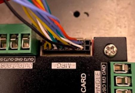

ich nutze das aktuell schlechte Wetter, um mein Fräsprojet weiter nach
vorn zu bringen.
Aktuell versuche ich mein Jog Shuttle anzuschließen. Leider scheitert es
daran, dass ich nicht die passende Buchse finde für das (MPG-)Shuttle
finde.
Es geht um den 18-poligen weißen Stecker auf dem Bild im Anhang.
Über einen Tipp, wie die Buchsenbezeichnung lautet wäre ich dankbar!
Danke und viele Grüße
OP #6693195
wenn der klassische Blockstecker gemeint ist (also was beim PC verbaut
ist) leider nein, die Pinabstände passen nicht, sie sind viel zu weit
auseinander.
Das wäre ja zu einfach ;-)
Ich habe heute früh mal versucht den Stecker zu messen.
Der Innendurchmesser (Länge) ist ca. 17,9 mm
Der Abstand von Pin zu Pin ca. 1,6mm

Vielen Dank für Eure Beiträge. Leider gab es ja keinen "perfect Match",
daher antworte ich mir mal selbst:
Ich habe das nun mit dem Gehäuse "Hirose A3B Steckverbindergehäuse
Female 2mm, 18-polig / 2-reihig Gerade" bei rsonline-privat, Art#
7792872 gelöst.
Falls jemand auch mein Problem hat ;-)
Gast #6855304
> 7792872 gelöst.
Prima, aber wie steckst du den 18poligen Stecker in eine 16polige
Buchse??
Georg
Gast #6855334
> Buchse??
Gerade nochmal das Bild gezählt: Sind 16 Pins. Kopfschüttelnd in den
Keller gelaufen, es sind 18. Komisch. Es scheint dort unterschiedliche
Typen zu geben.
Hier noch mein "Beweisfoto" im Anhang
