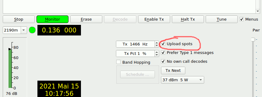

Hallo
was muss ich bei WSJT-X v2.4.0-rc4 in der Konfiguration einstellen, dass
WSPR-Empfangsbestätigungen nach wsprnet geschickt werden? Call und
Locater ist eingestellt und ich werde beim Sendebetrieb auch gehört, was
man auf http://wsprnet.org/drupal/wsprnet/map und
http://wsprnet.org/drupal/wsprnet/spots auch sieht.
Aber wenn ich ein von mir empfangenes Call bei
http://wsprnet.org/drupal/wsprnet/map oder
http://wsprnet.org/drupal/wsprnet/spots eingebe, dann sehe ich mich
nicht. Also verschickt meine Software wohl keine Empfangsprotokolle.
Gast #6692541
Bänz schrieb:
> Hast du den Haken bei "Upload spots" gesetzt?
Vielen Dank. Das war das Problem. Jetzt stimmt auch die Position meines
QTHs auf ca. 4km genau. Vorher war es ca. 30km Abweichung. Jetzt wird
wohl der 6stellige Locator und nicht nur der 4stellige berücksichtigt.
Denn WSPR überträgt ja leider nur die 4stellige Form über den Funkweg.
