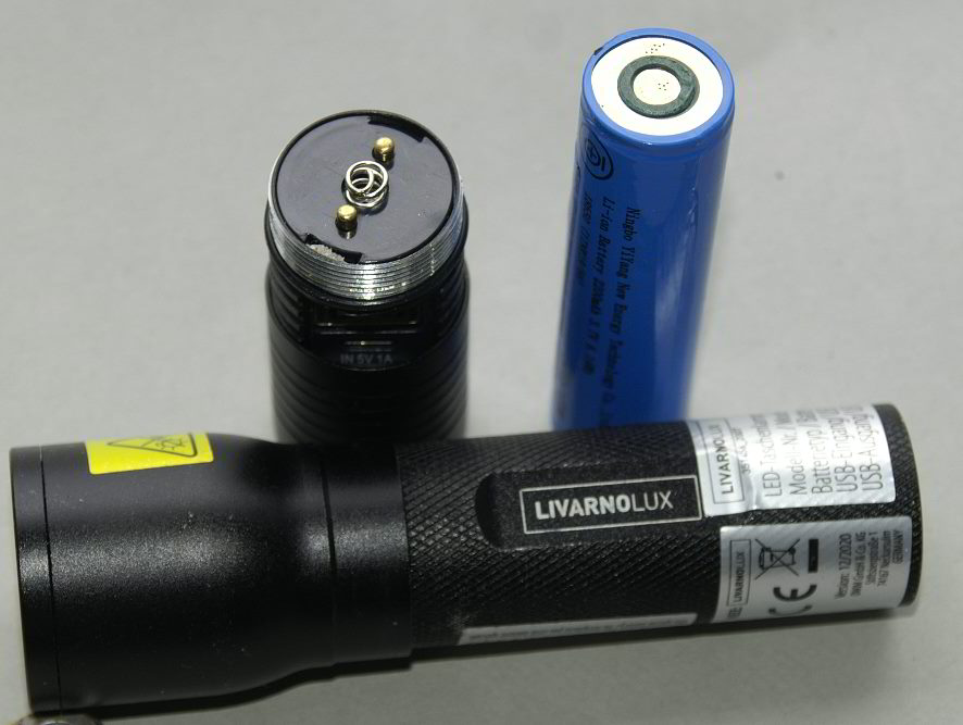

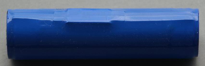

bei der Zerlegung einer bei Lidl gekauften Akku-Taschenlampe stieß ich
auf einen 18650-Akku, unter dessen Schrumpfschlauch sich offensichtlich
sich Schutzelektronik befand.
Im Gegensatz zu anderen 18650-LiIo-Akkus mit eingeschrumpfter
Schutzelektronik hatte dieser Akku jedoch an einem Batterieende zwei
Pole.
Am anderen Akkuende befindet sich nur ein Pol.
Welchen Zweck hat diese Konstruktion?
OP #6692685
erst denken, dann fragen! :(

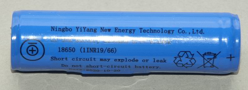

Der Akku ist sogar beschriftet. An der einpoligen Seite befindet sich
der Pluspol, an der zweipoligen Seite außen der Minuspol und innen der
Pluspol.
Alle externen Anschlüsse befinden sich im abgenommenen Fußteil der
Taschenlampe.
(Firma: egal) #6692690
Sicher dass das ein dritter Pol ist und nicht einer der auf beiden
Seiten rausgeführt ist?
Könnte eventuell den Sinn ergeben das man beide Pole auf nur einer Seite
der Lampe abgreifen könnte und nicht erst einen davon "Außenherum"
führen muss.
