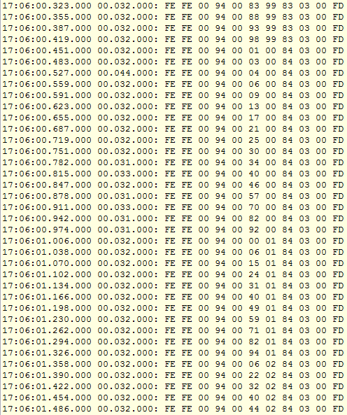

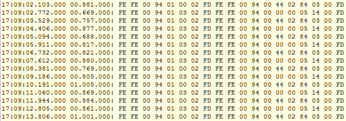

Ich habe aus Neugier mal BinTerm mit einem 7300 verbunden (38k4 Baud,
CI-V USB unlinked). Ausprobiert wurden Bandumschaltung, VFO A/B
Umschaltung und Frequenzeinstellung. Jedes Datenpaket ist mit einem
Zeitstempel + Zeitabstand zum vorherigen versehen.
Selbst wenn man ganz schnell übers Band dreht, liegt der Abstand
zwischen den Aussendungen bei typ. 32ms. Bei kleineren Baudraten (z.B.
19k2) kommt es auch bei der Band- bzw. VFO-Umschaltung zu kleineren
Pausen (ca. 20ms) zwischen Band-/VFO- und den zugehörigen Frequenzdaten.
Hallo, da bedanke ich mich aber ganz herzlich für die Mühe. Die
Information mit 32 ms bzw. 20 ms ist schon einmal sehr gut. Das ist
genügend Zeit um die Daten des Empfangspuffers zu verarbeiten. Die
Anzahl von maximal 19 Bytes ist ja auch überschaubar.
Also noch einmal vielen Dank!
73, Holger DL9HDA
