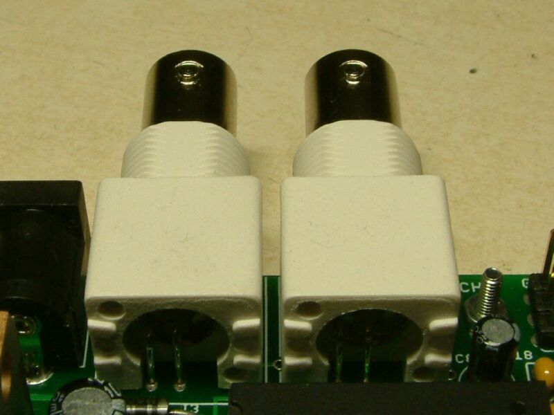

Hallo, die BNC-Buchsen im Bild gibt es in 50 und 75 Ohm. Die Buchsen sind nicht beschriftet. Woran erkenne ich, dass es sich um Buchsen mit 50 oder 75 Ohm handelt? Heinz

Durch Sicht von der Steckseite, 50Ω hat ein stärker ausgeprägtes Dielektrikum. Bei Google findest du einige Vergleiche wenn du „BNC 50 75 difference“ in die Bildersuche eintippst.

Heinz A. schrieb: > Woran erkenne ich, dass es sich um Buchsen mit 50 oder 75 Ohm handelt? Siehe: Die Unterschiede zwischen 50 Ohm und 75 Ohm BNC-Steckern sind kleiner als gedacht aber entscheidend: Nur der Innenkontakt ist dicker und biegt den falschen zu weit auf. aus https://dse-faq.elektronik-kompendium.de/dse-faq.htm MaWin schrieb: > Die Unterschiede zwischen 50 Ohm und 75 Ohm BNC-Steckern sind kleiner > als gedacht aber entscheidend: Nur der Innenkontakt ist dicker und biegt > den falschen zu weit auf. das trifft nur bei N-Norm Stecker zu. Hier darf man keinen 50 Ohm Stecker in eine 75 Ohm Buchse stecken. Bei BNC sind sowohl die Außenkontakte als auch die Innenkontakte von den Abmessungen exakt gleich, und zueinander kompatibel. Der Unterschied ist, das bei den 75 Ohm Stecker das Dielektrikum im Steckbereich Luft ist und bei den 50 Ohm Stecker Teflon. Das sieht man in den Abbildungen in dem Wikipedialink ganz deutlich. Ralph Berres
#6694286
MaWin schrieb: > Die Unterschiede zwischen 50 Ohm und 75 Ohm BNC-Steckern sind kleiner > als gedacht aber entscheidend: Nur der Innenkontakt ist dicker und biegt > den falschen zu weit auf. Das ist und bleibt Unsinn. Die Steckergeometrie ist bei BNC für 50 und 75 Ohm identisch, lediglich das Dielektrikum unterscheidet sich. Antwort schreiben |
