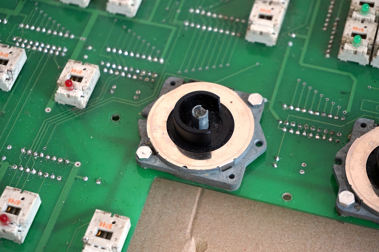

Moin,
was ist das für ein Encoder hier auf dem Foto? Das Gerät ist ein
Lichtstellpult aus den 90erjahren, der Hersteller hat seinerzeit die
Encoder in den Folgejahren durch andere Modelle ersetzt. Ich bin auf der
Suche nach diesen Originalbauteilen.
Mögöicherweise hat das schonmal jemand von euch gesehen und kann einen
Hersteller oder sogar eine Modellbezeichnung nennen?
Martin
Gast #6693416
Moin,
es ist der Scancommander von MA-Lighting, die alte Serie Baunummer
<10000, mit den verschraubten Fadern. Als Ersatzteil ist nur noch die
neue Variante mit einer zusätzlich angelöteten Platine Erhältlich, ich
hoffe irgendwo noch Restbestände der Originalbauteile zu finden.
Martin
Gast #6696237
Moin,
lightpower.de & lightspares.de habe ich natürlich schon abgeklappert, es
gibt nur noch die neuen Encoder mit der zusatzplatine neu zu kaufen. Ich
wollte einfach recherchieren was da original für ein Ecncoder verbaut
wurde und schauen ob ich so was noch irgendwo bekommen kann.
Anbei ein Bild der alten Encoder (rechts) und einem schon ersetzten
Encoder (links), der wegen geänderter technischer Daten jedoch vom
Distributor eine kleine Zusatzplatine angeflanscht bekommen hat. Die
neueren Encoder drehen sich auch etwas schwerer.
Martin

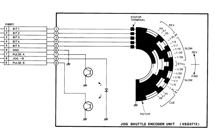

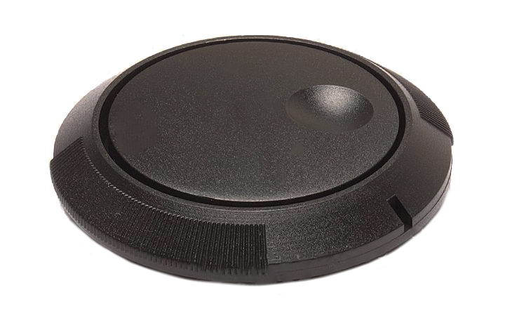

Gast #6696502
Moin,
ich habe weiter recherchiert und bin über die Encoderkappen auf eine
alte Fernbedienung eines Panasonic Viderekorders gekommen. Der FS-90EG
hat auf der Fernbedienung die gleiche Kappe - und vermutlich auch den
gleichen Encoder.
Der Schaltplan im Servicemanual des Rekorders offenbart dann auch den
9-poligen Anschluß und die optische Abtastung des Drehrades - die
"alten" Encoder drehen sich ja viel leichter als die neuen.
Bezeichnung im Schaltpplan: VSQ0712
Hilft das?
