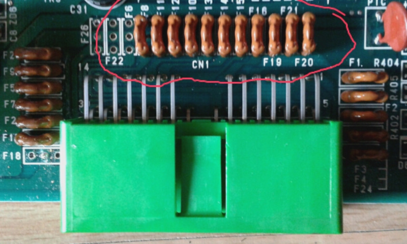

Hallo kann mir jemand sagen für was dieses Bauteil verwendet wird? Wahrscheinlich eine Sicherung? Aber mit drei Beinen. Sitzt direkt am Compactstecker eines Klima Steuergerätes... Es gibt rund um den grünen Compaktstecker 33 Stück davon. ?? Überspannungsschutz??
Filter für die Eingänge.

Jens T. schrieb: > Wahrscheinlich eine Sicherung? Nö. Pi-Netzwerke, bestehend aus 2 Spulen (Ferritkern über Draht) und einem Kondensator:

herzlichen dank. wie heißt dieses bauteil genau? und wo könnte ich ersatz bekommen? es sind 2 von ihnen gebrochen. auf den teilen steht: Mouser 103/100v oder 47/100v oder 471/100v....

Jens T. schrieb: > es sind 2 von ihnen gebrochen Die Schaltung wird funktionieren, wenn du die beiden äusseren Anschlüsse mit einem Draht verbindest und den mittleren frei lässt. Sie stört dann halt ein bisschen mehr bzw. ist leichter störbar. Du kannst auch über den Draht 2 Ferritröhrchen schieben (Länge wie beim Original) und von der Mitte einen Keramikkondensator zum mittleren Anschluss legen. 10nF oder 470pF, je nach Aufdruck. Dann hast du das Teil nachgebaut. Oder jemand lötet dir aus einer alten Platine so was aus und schickt es dir.

Jens T. schrieb: > Mouser Nö, das ist das Logo von Murata.

Ich seh gerade https://www.ebay.de/itm/282129470221
#6694722
MaWin schrieb: > Ich seh gerade > Ebay-Artikel Nr. 282129470221 Ja, das sind die DSS6N von Murata.
WOW DANKE AN ALLE!!! das hat mal weitergeholfen.... ;-)))))))
