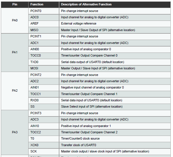

Bin dabei meine ersten Gehversuche mit dem Attiny 441 zu machen. Habe
dazu auf einem Steckbrett ein paar widerstände und ein Poti am Ati441
angeschlossen und wollte den Komparator testen. Leider funktionoert das
nicht so wie gedacht. Hab als ersten Versuch das Poti auf PA3
angeschlossen und den Spannungsteiler auf PA0 (Aref). Da stimmt aber was
nicht. Im Bild des Ati441 im DB sind die AC Eingänge aber nicht extra
ausgeschrieben. Die ADC Eingänge stehn  aber alle darn.
Welche Pins sind jetzt zu verwenden bei AC0 bzw, AC1?
LG Heiner

Wenn ich die Tabelle richtig verstehe kommt an:
PA0 -Aref (Spannungsteiler als Spannungsrefernz für den Komparator)
PA1 - AC0 (Eingang für den Komparator 0)
PA2 - AC0 (Eingang für den Komparator 0)
PA3 - AC1 (Eingang für den Komparator 1)
Die Angabe dabei erfolgt durch dabei durch die Angabe AIN01 für
Komparator 0
und AIN10 für Komparator 1.
Wenn das so richtig ist, ist das meine gesuchte Antwort.

Georg M. schrieb:
> PA1 - AC0 IN+
> PA2 - AC0 IN-
> PA5 - AC0 OUT
> PA3 - AC1 IN+
> PA4 - AC1 IN-
> PA6 - AC1 OUT
Danke für die Angabe. Nochmal kontrolliert, habe die Pins verwechselt.
Werde beim AC0 bleiben.
Der PA5 wird auch zum Programmieren genutzt, stört das nicht?
Beim PA6 kann ja noch der I2C bus angeschlossen werden. Dann doch lieber
AC0.
Danke für die Info
