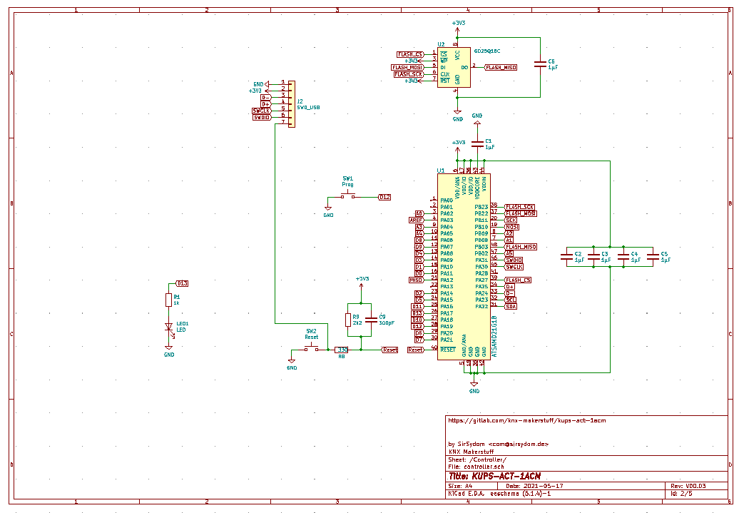

ich habe eine Schaltung mit einem SAMD21G18A-A µC.
Bei der Beschaltung des Reset Pins hab ich mich leider von sehr
spartansichen Vorbildern lenken lassen und habe mich voll auf den
internen Pull-Up verlassen und direkt einen Taster drangehängt der den
Pin auf GND zieht.
Zum SWD-Interface hab ich die Leitung auch gezogen.

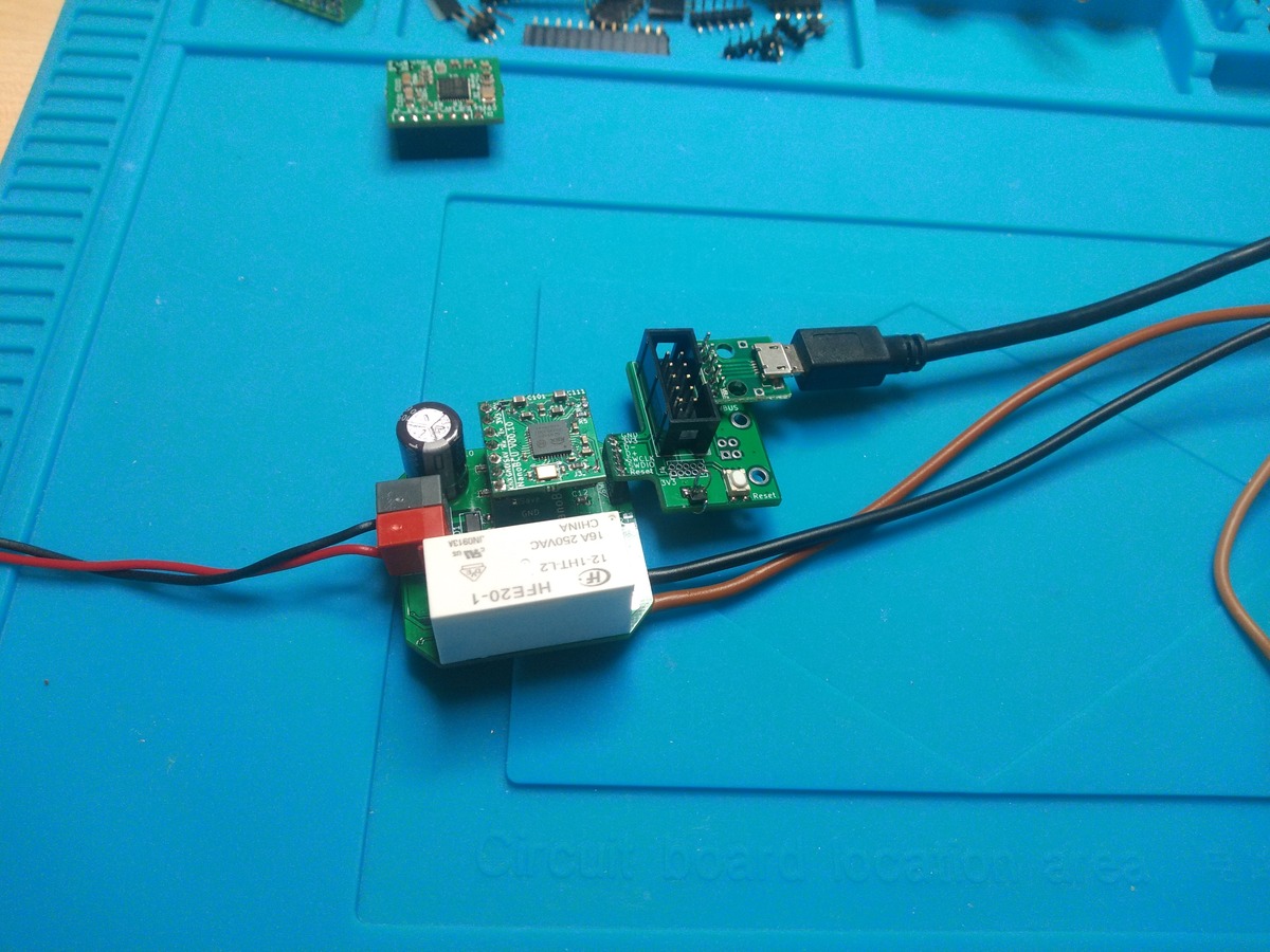

Die Strafe folgte sofort: der µC schaltet ein Relais, und sobald
nennenswert Last geschaltet wird, resettet der µC nicht bei jedem aber
bei einigen Schaltvorgängen. Ich verstehe schon warum, aber ich hab das
völlig unterschätzt (ja das war dämlich).

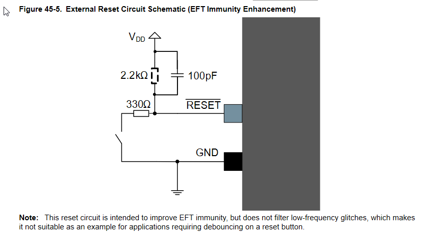

Das Datenblatt der MCU
(https://ww1.microchip.com/downloads/en/DeviceDoc/SAM-D21DA1-Family-Data-Sheet-DS40001882G.pdf)
gibt ja durchaus Hinweise wie die Resetschaltung aufgebaut werden kann.
Siehe Anhang.
Ich würde mich nun danach richten.
Was muss ich sonst noch ggf. beachten? Sollte die Schaltung möglichst
nahe an den Pin oder möglichst nahe an den Taster/SWD-Header? Ich denke
mal an den Pin, oder?

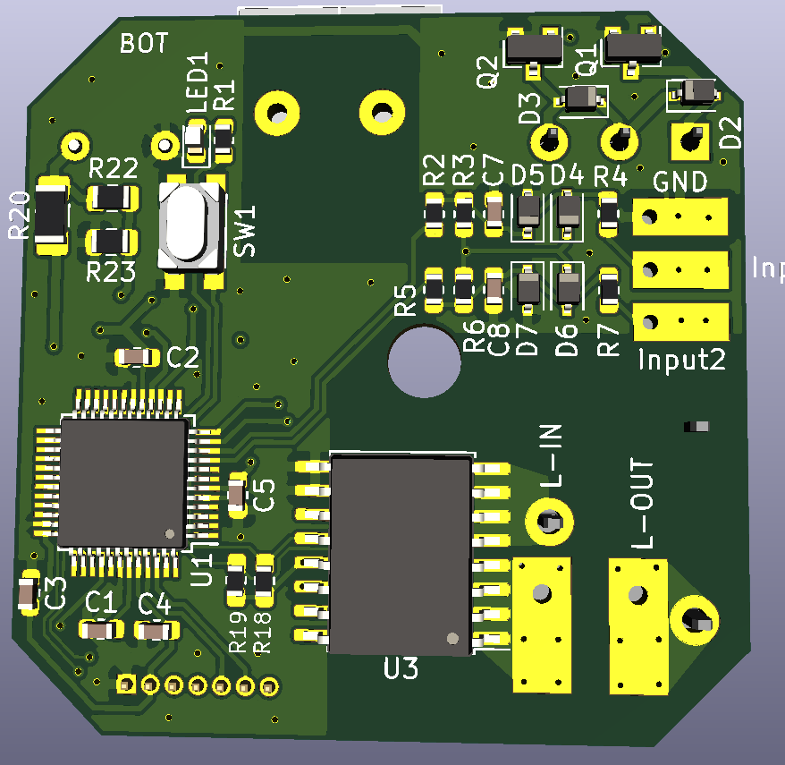

Der kleine Kondensator muss so nahe wie möglich an den RESET-Pin, die
Widerstände könnten eigentlich irgendwo hin, aber die Reset-Leitung soll
ja insgesamt so kurz wie möglich sein. Die Kondensatoren an VDDCORE und
VDDIN sind mindestens genauso kritisch und liegen direkt daneben, leider
gerade verkehrt rum. Der andere Pin des Reset-Kondensators muss ja so
kurz wie möglich an VDD. In diese Ecke vom Layout passen maximal 0603
Kondensatoren und ich würde deshalb die Pins PA27 und PA28 auf GND legen
(evt. offen lassen).
Die SWDIO- und SWCLK-Pins liegen ganz in der Nähe, also kann der
Debug-Stecker so platziert werden, dass die Reset-Leitung auch hier
möglichst kurz wird. Da der 330 Ohm dazwischen ist, ist das harmlos. Die
SWD-Leitungen sollten auch kurz sein, aber in diesem Fall...

Bleibt der Taster als Haupt-Störenfried. Das Reset-Signal auf dem
Debug-Stecker braucht man wirklich, vielleicht kann man den Taster
sparen? Auf meiner Platine würde ich den Taster per Hardware entprellen
und so auch vom Reset entkoppeln. Aber ich habe auch Platz für soviel
Bauteile...

* Die 4 Abblock-Cs sollten 100n haben, nicht 1u, und natürlich direkt
neben die Pins.
* Den 1k-Pull-Up an SWCLK nicht vergessen. SWCLK spielt auch mit Reset,
dazu gibt es ein ganzes eigenes Kapitel.

SWD und USB auf einem Stecker - ja, ungewöhnlich.
Beides sind aber nur Schnittstellen zur "Wartung" bzw Inbetriebnahme.
USB für die, die keinen Progger haben.
Ich versuche maximal Platz zu sparen, auch wenn bei diesem konkreten
Gerät vielleicht noch was drauf geht, es sollen noch weitere ähnliche
Geräte folgen, die nach dem selben Prinzip aufgebaut sind.
Und da ist 7x1 1,27 Pinheader und eine kleine Adapterplatine einfach
sehr kompakt.
Den Reset-Taster könnte man sparen. Im Betrieb wird er nicht gebraucht.
Und auf der Adapterplatine habe ich ebenfalls einen vorgesehen...
Der Taster ist aber uch direkt neben dem Headerpin, viel Strecke macht
der nicht.
Das Foto ist die verhunzte V00.02, das Rendering der Arbeitsstand V00.03

Pullup bei SWCLK hatte ich ebenfalls nicht auf dem Schirm. Das
funktioniert bisher aber auch ohne, was natürlich nicht heißt dass es
richtig ist.
Ich gebe zu, ich habe für diese Grundschaltung weniger das Datanblatt
studiert als viel mehr ein fertiges Board mit dem SAMD21 kopiert
(https://cdn-learn.adafruit.com/assets/assets/000/054/505/original/adafruit_products_schem.png?1527457190).

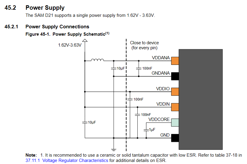

Wegen 100nF und 1µF und generell Abblock-Cs. Siehe Angang aus dem DB.
VDDCore ist ein 1µF, und wie ich sehe hängt der gar nicht an 3V3 sondern
nur am Pin. Das muss ich auch noch mal ran...
