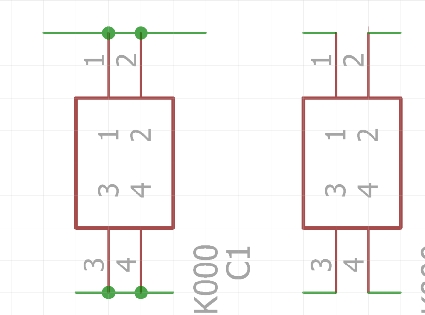

Kondensator mit 4 pins
#6694373
Mathias schrieb:
> ie verbinde ich es wie im Bild links oder rechts? Danke
Weder noch. Kondensatoren sollte man auch als Kondensatoren und NICHT
als einfaches Rechteck darstellen. Wenn man mehrere Anschlüsse an einem
Bauteil hat, welche das gleiche Potential haben, kann man ab Eagle 6
diese mit APPEND zuweisen und hat dann trotzdem nur 2 Pins im Symbol.
Moderator (Firma: Titel) Persönliche Seite #6694396
Mathias schrieb:
> Wie verbinde ich es
Womit willst du "es" verbinden?
Ich sehe da keinen Kondensator. Und der Layouter kann die Pins 1..4 im
Grunde auch völlig beliebig zuordnen, weil nirgends in dem diesbezüglich
lausig schlechten Datenblatt eine Pinbelegung zu erkennen ist. Und auch
nicht in deinem Schaltsymbol...
Moderator (Firma: Titel) Persönliche Seite #6694422
Peter D. schrieb:
> So, wie es im Datenblatt steht.
In dem oben verlinkten DB steht zum Pinout genau gar nichts drin ausser
einem "Lead Spacing" und einem "P1" in mm. Wovon letzterer aber nicht
erklärt wird (auch nicht in der Legende, wo P allgemein als Leistung
auftritt) und vermutlich der Abstand nebeneinanderliegender verbundener
Pins ist.
Gast #6694522
Wolfgang R. schrieb:
> TDK hat tatsächlich 4 und mehr Pins je nach Kapazität. Ich vermute, dass
> die Pins auf einer Gehäuseseite miteinander verbunden sind.
> https://www.tdk-electronics.tdk.com/inf/20/20/db/fc_2009/MKP_B32774_778.pdf
Das kann zum einen zur niederimpedanteren Anbindung dienen (die langen
Anschlußdrähte wirken als Induktivitäten), dann würde man die Pins
parallelschalten (und mit entsprechen breiten Leiterbahnen arbeiten.
Zum anderen erlaubt es bei Filteranwendungen direkt über den Kondensator
zu routen. D.h. ein Pin ist Eingang, der andere Ausgang, und es wird
verhindert dass der Strom direkt über die Lötpads der Platine am
Kondensator vorbeifließt. Bei SMD macht man das auch so: oben ins Pad
rein, unten wieder raus. Niemals Filterbauteile über Stichleitungen
anschließen.
Was nun für die Anwendung des TO richtiger ist kann er nur selber
wissen.
