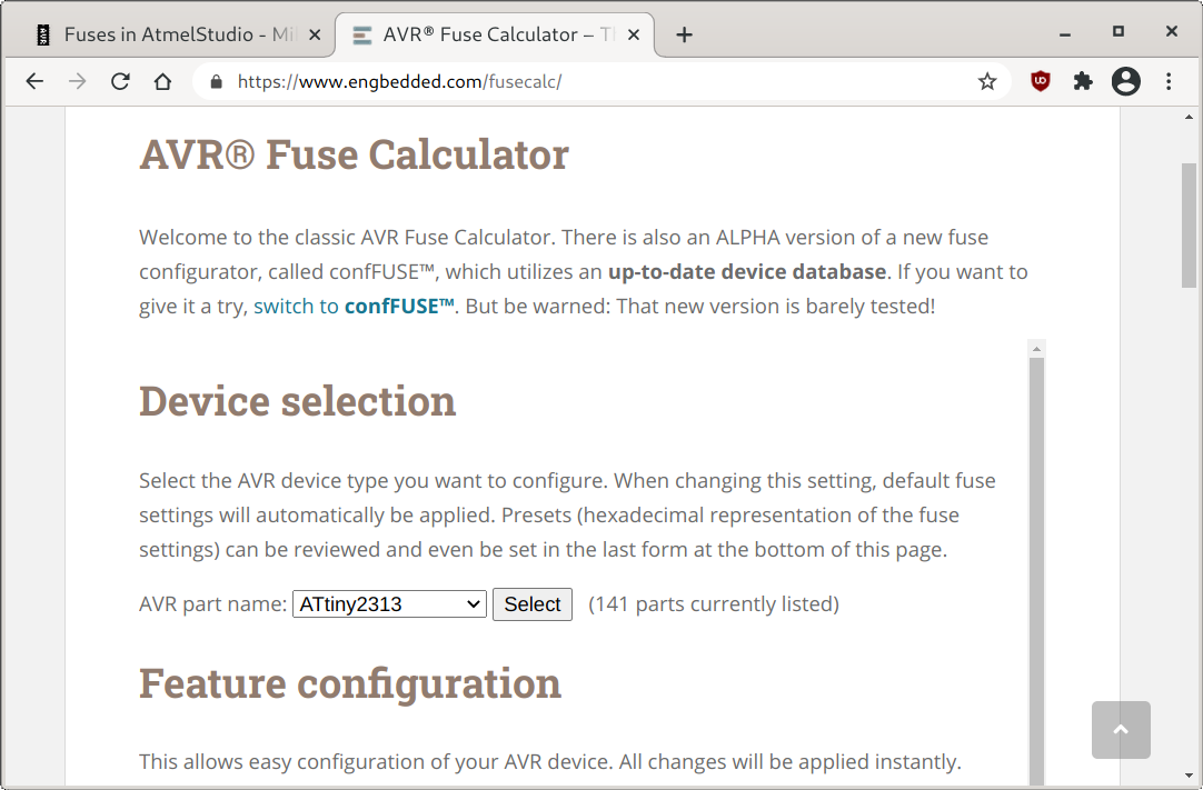

habe etwas Schwierigkeiten mit Atmel Studio.
Möchte auf einem ATtiny2313 folgende Fus-Bits setzen :
BODLEVEL2;
SUT0;
CKSEL0;CKSEL1;CKSEL3;
Was muß ich einstellen in ATMEL Studio?
z.B. Brown-out detection 2.7V ?
und bei LOW.SUT_CKSEL ? z.B. 0ms und welchen Oszillator ?
Freue mich auf Antwort, freundliche Grüße, Matthias

Hallo Stefan,
danke für den Tip, funktioniert leider nicht - ATtiny2313 ist nicht in
der
Liste - obwohl der doch ein durchaus gängiger µC ist.
Grüße, Matthias

Hallo Stefan,
habe wohl kurz auf Schlauch gestanden. Habe einen anderen µC ausgewählt
(ATtiny24), dort die manuelle Fuse-Bit Configuration benutzt und
übertrage jetzt die Hex-Zahlen ins Studio. Sollte funktionieren, oder?
Besten Dank, Matthias
Auf gar keinen Fall! Das wird sehr wahrscheinlich schief gehen.
