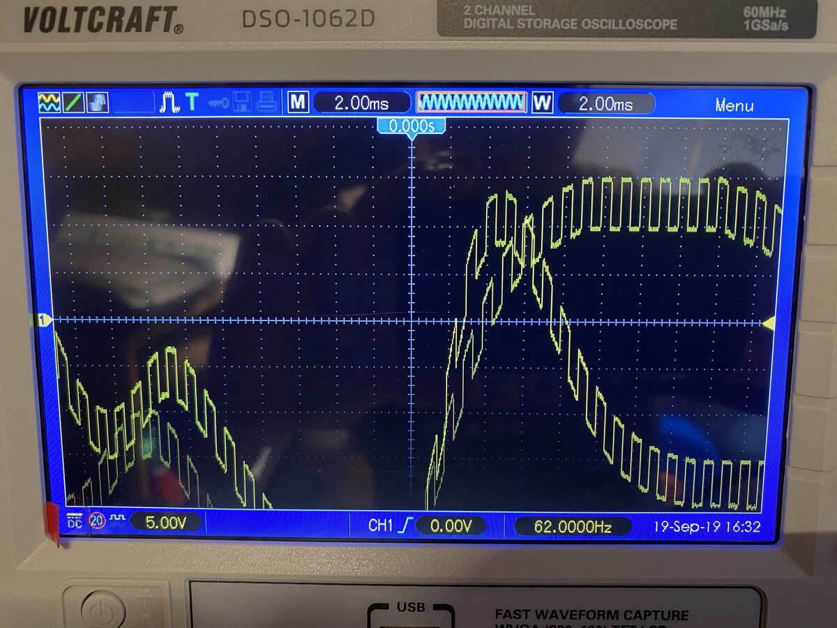

Hallo Oszi Anwender,
ich habe immer häufiger Probleme mit meinem Voltcraft Oszi. Nach einer
gewissen Zeit fangen die Kurven in wilden Mustern zu tanzen an. Was ich
mit "wild" meine, wird vielleicht anhand der Bilder klar.
Thermische Probleme würde ich ausschließen, da es mal nach 5 Minuten,
mal nach 30 Minuten, manchmal noch später nach Einschalten auftritt.
Manchmal hilft ausschalten, warten, wieder einschalten - manchmal ist
aber das Problem auch gleich wieder da.
Hat evtl. jemand eine Idee, wo das Problem liegen könnte oder hat so
etwas schon selber gehabt?
Würde ungern das Oszi schon verschrotten :-(
Herzliche Grüße,
Mike

OP #6694894
Gerald K. schrieb:
> Wie sieht der Testaufbau aus. Eingang mit Testausgang verbunden?
Das Problem tritt bei allen möglichen Messungen auf. Egal ab AC/DC
Kopplung.
Mit oder ohne Masseanschluss etc.
Die Bilder waren simpler Rechteck aus dem Generator.
> Schaut aus als würde das Signal floaten. Z.B. wenn der Mantel des
> Tastkopfes eine Unterbrechung oder der Außenteil der BNC Buchse keine
> GND Verbindung hat.
Die Kabel sind i.O., da diese mit meinem Analog Oszi gar keine Problem
machen.
Das Verhalten beginnt nach einer zufälligen Zeit. Es ist dann auch kein
statisches Bild, sondern wobbelt die "lustigsten" anzeigen zusammen :-/
Herzliche Grüße,
Mike

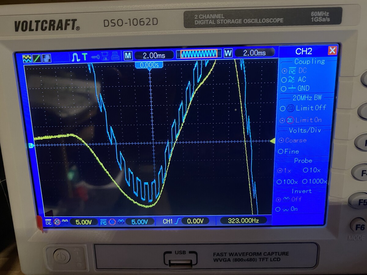

OP #6695001
Gerald K. schrieb:
> Der Schaltplan ist bei einer inneren Ursache sicher sehr hilfreich.
> Tritt das Problem bei beiden Kanälen auf? Wenn ja, auf beiden
> gleichzeitig?
Ja, es tritt unabhängig von den Kanälen auf. Es werden bei
Zweikanalbetrieb auch beide Kurven gleich "verzerrt".
Ich habe mal ein kurzes Video mit dem Oszi eigenen 1KHz Prüf- und
Kalibriersignal gemacht, wenn das Problem auftritt. Dann stimmen auch
keine gemessenen Werte mehr. Leider ist kurz danach der Bildschirm weiß
geworden und hat nur leichte Störungen drin. Nach dem Poweroff wurde die
Kurve gleich verzerrt dargestellt und wenige Minuten später wieder
weißer Bildschirm.
Ich weiß nicht, ob man hier was retten kann =:-|
Aber es scheint kein verbreitetes Phänomen zu sein....
OP #6695010
Gerald K. schrieb:
> Hat der Schalter für die Auswahl der Kopplungsart neben DC, AC keine
> Stellung GND?
> Auf GND geschaltet könnte man externe Ursachen ausschließen.
Bei GND wird immer wieder auf der Geraden Linie an unterschiedlichen
Stellen Kurven eingeblendet. Sieht wie auslaufender Sinus aus :-(
Das ist definitiv ungesund....
