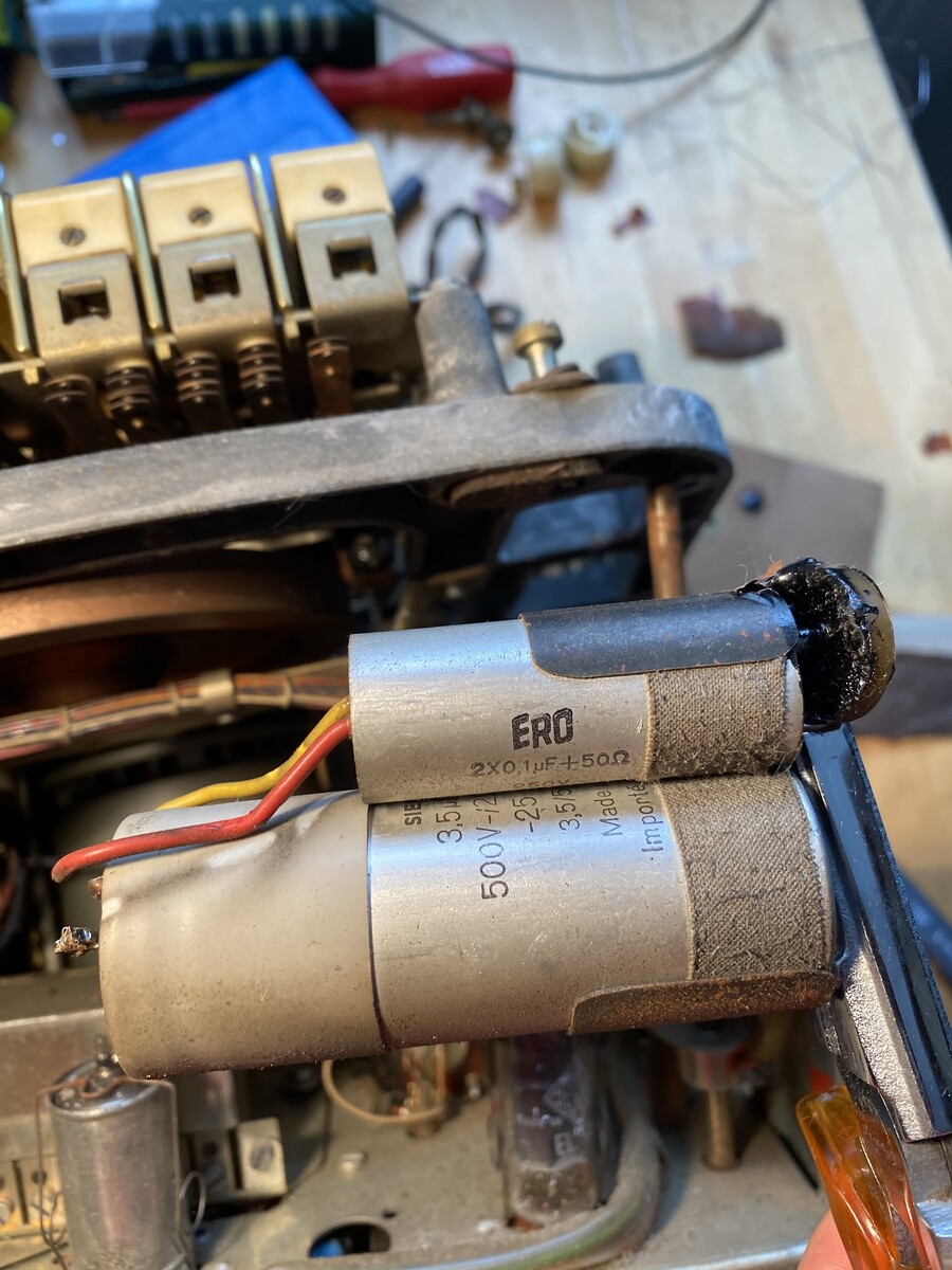

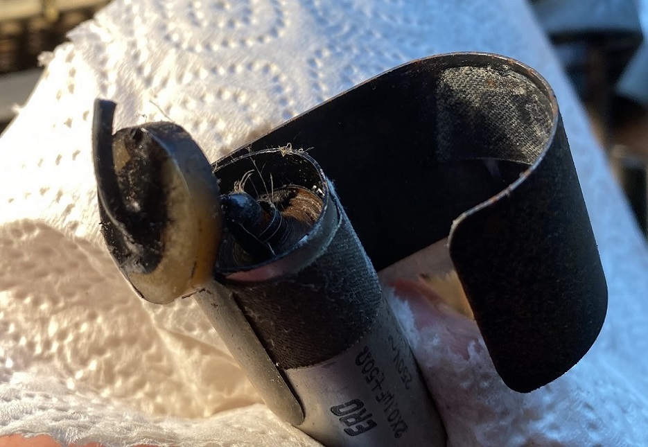

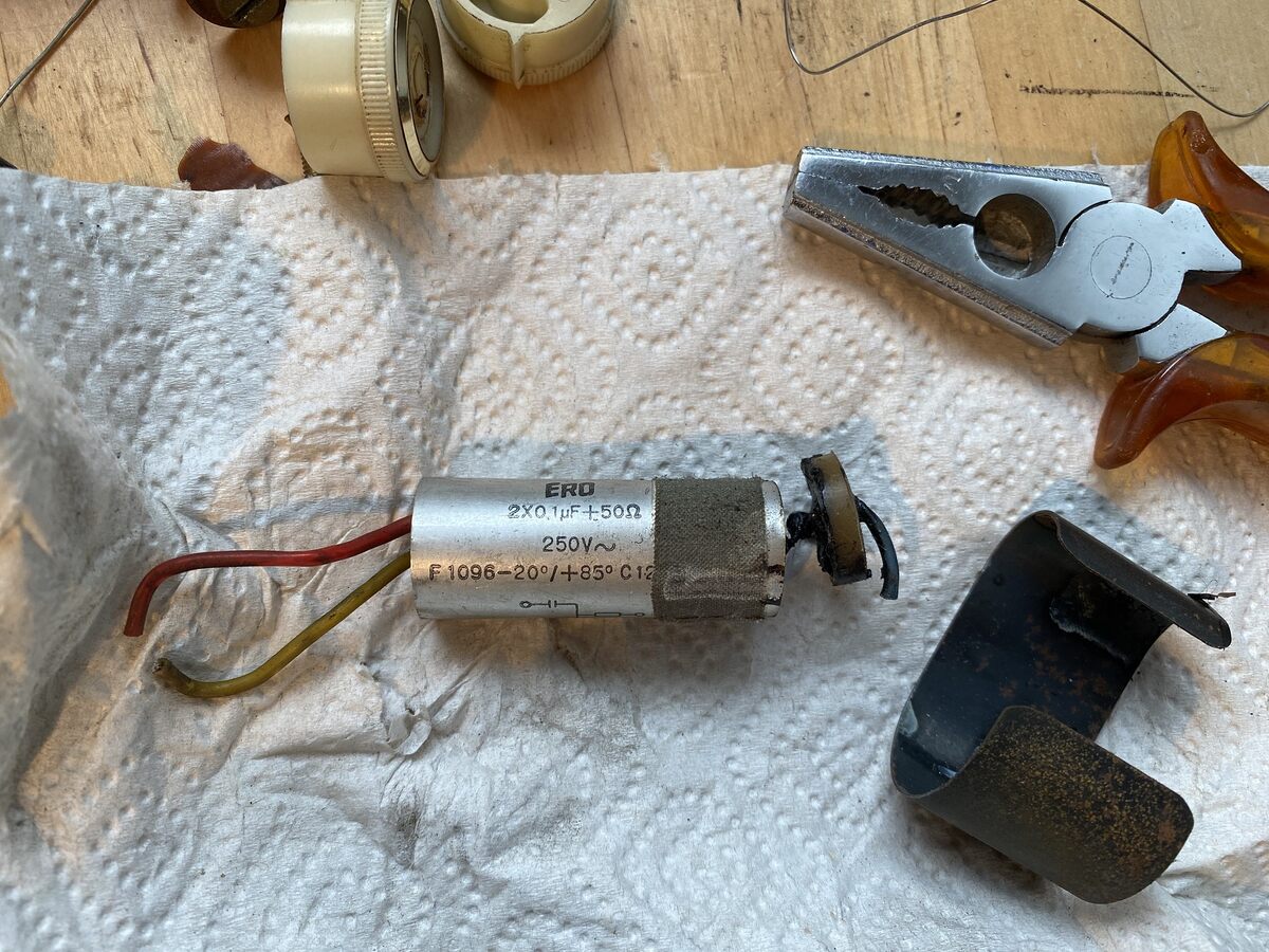

ich brächte mal die Meinung einiger Erfahrener Bastler als ich es bin,
als PCBs ein Thema waren war ich noch nicht geboren. :-)
Auf dem Bild im Anhang ist eine RCC Kombination zu sehen, sie steckte in
einem Tonbandgerät aus dem Jahr 1959. (SABA TK75) Während der große
Siemens Leistungskondensator (Steinmetzschaltung Antriebsmotor) PCB
haltig aber dicht ist hat es den Entstörkondensator des Motors wohl vor
einigen Jahrzehnten zerrissen.
Mir sind solche Entstörkondensatoren damals nur als Papierkondensatoren
bekannt, ich vermute auch das es das ist. Nur ist es seltsam das der
Metallbecher vergossen war, ich kenne das nur in modernen Bauformen. Zu
90% bin ich mir sicher das er einfach mit Teer gefüllt war, genau so
sieht der ausgespiene und im Gerät verteilte Inhalt nämlich aus. Dennoch
habe ich bedenken das sich PCBs im Gerät verteilt haben könnten. Flüssig
ist da nichts mehr, wenn es eine Ölfüllung gegeben hätte hätte sich
diese lange verzogen. Die Kiste riecht nach Kartoffelkeller, das wars.
Steht im Moment in einem Müllbeutel verpackt in der Besenkammer, wenn
"Dampft" das sowieso nur noch aus. Für wenige Tage sollte das gehen.
Mich würde nun Eure Meinung interessieren, würdet Ihr das Gerät wegen
PCB-Verdacht komplett entsorgen oder sind solche Kondensatoren
Unkritisch? "ERO 1096" gibt keine Passenden Ergebnisse.
Vielen Dank!
Gruß,
Jan

Gast #6695572
Danke!
die Liste kenne ich, die Bezeichnung des Kondensators taucht dort aber
nicht auf. Ich vermute das es ein papierkondensator ist der mal
hermetisch dicht war, wegen der hohen AC-Belastung gab das vielleicht
eine längere Lebensdauer. Das schwarze Zeug ist zu 95% einfach Teer,
dennoch lieber Vorsicht.
Mir wurde mal gesagt das die Beilsteinprobe Chlorverbindungen
zuverlässig zeigt, meint ihr das hat einen Wert es mit so einem
teerklumpen zu versuchen?
Danach wäre die Lösung das ganze Gerät wie es Nass zu waschen,
Spühlmittel kunststoffreiniger heißes Wasser. Ja das ist Gift für den
Trafo, würde ich dann in der Garage monatelang trocknen lassen. Oder auf
dem Balkon in der Sonne. Natürlich abhängig was die Beilsteinprobe
ergab, Positiv heißt Sondermüll. So schade es auch ist.
Euer Bauchgefühl, was würdet ihr damit machen?
Jan

OP #6695853
Danke, ich denke ich werde den ERO mit seinem (vermutlich) PCB haltigen
Kumpel dem Schadstoffmobil übergeben, damit sollte es erledigt sein. Das
Gerät wird restauriert und dabei sowieso geputzt, sicheres arbeiten und
betreiben im Wohnraum sollte möglich sein.

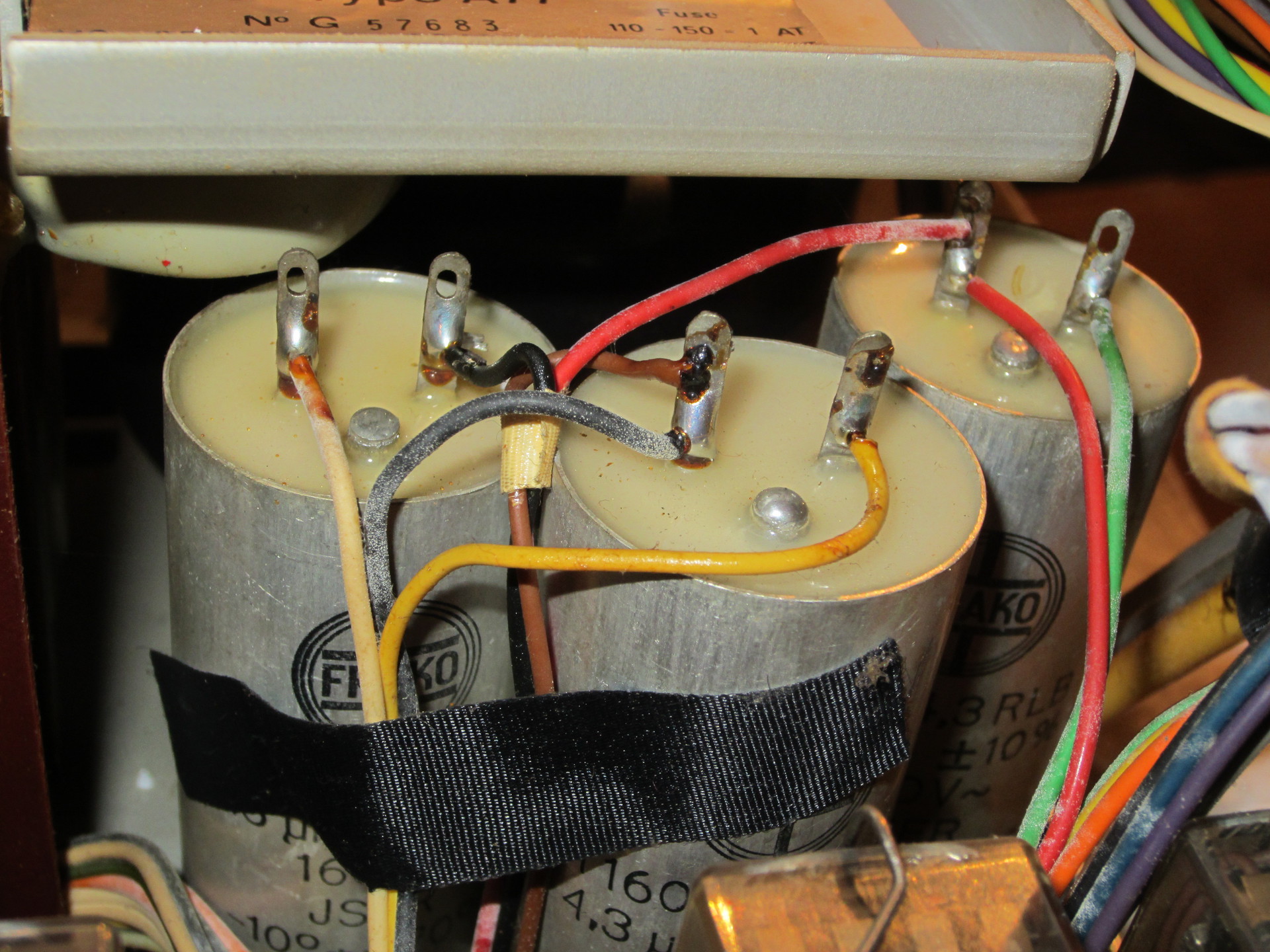

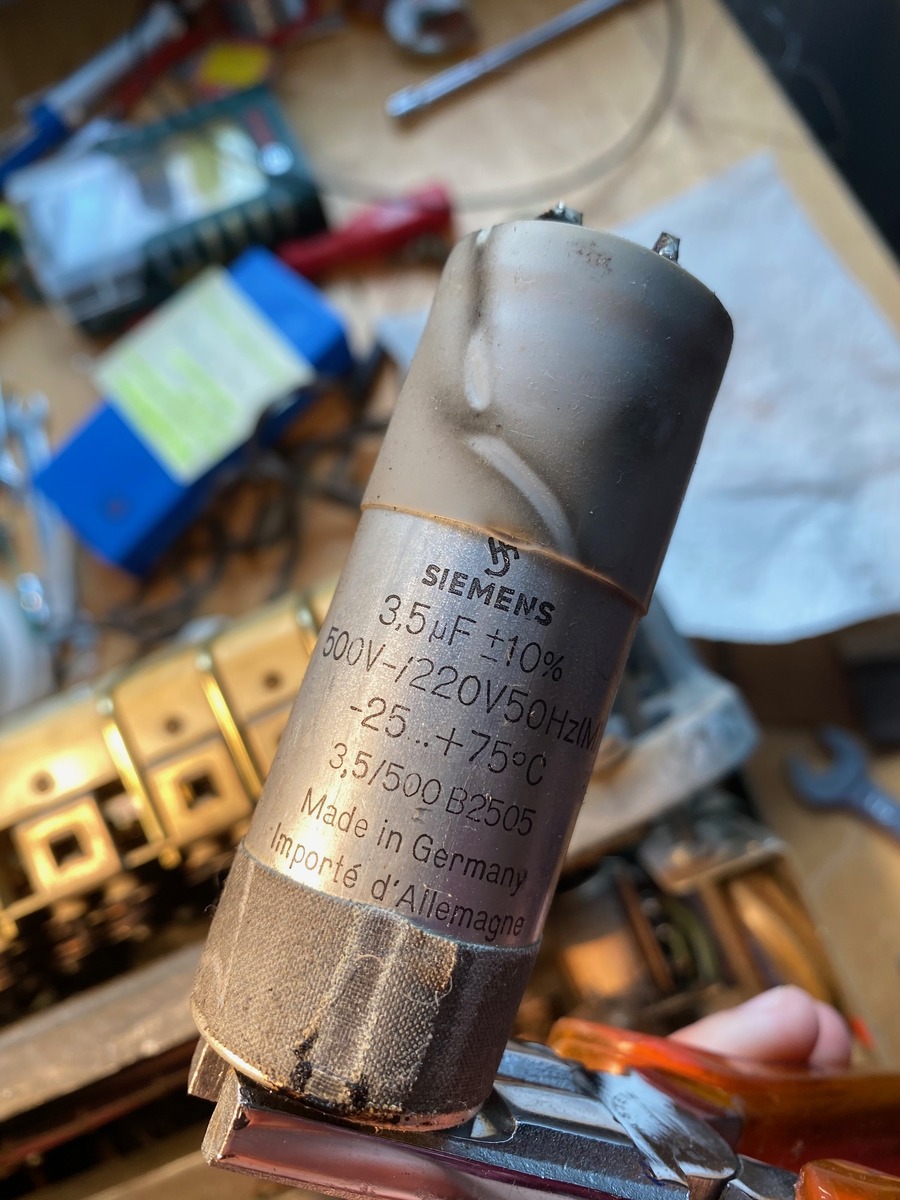

OP #6695971
>Vermutlich zur Korrektur von cos φ benutzt.
Ja genau die werden gemeint sein. Solche habe ich auch schon undicht
gesehen, eine gelbe Ablagerung auf dem Glas einer Leuchtstofflampe. Die
Lampensammler sind nicht so besorgt wie ich schein mir :-)
http://www.stefanslichtparade.de/forumslp/viewtopic.php?f=42&t=2852&p=37205&hilit=PCB&sid=15f3d7fd08c0bb370fb208fcf54ceba1#p37205
>Solche Entstörpatronen liegen hier noch in der Bastelkiste.
>Aber welche mit Drosseln. Und 4 Amp.
Im Metallbecher? Ich kenne die späteren Y-Kondensatoren aus den 70er,
auch von ERO, im Kunststoffbecher. Oder halt die Papierkondensatoren in
Nähmaschinen der 50er/60er.
Ist übrigens doch kein Entstörter, sieht mit Blick in den Schaltplan aus
wie ein Funkenlöschglied für einen Wechsler.
>Nicht auf Verdacht. Mal schauen, ob da noch dicke
>Motorphasenschieberkondensatoren drin sind.
Ja, Bild im Anhang. Der wird auf jeden Fall getauscht, auch wenn er
nicht Eindeutig PCB belastet ist. Er ist noch dicht, also unkritisch.
War mit der zu sehenden Klemme an die RCC-Kombination geklemmt.
Gruß,
Jan
