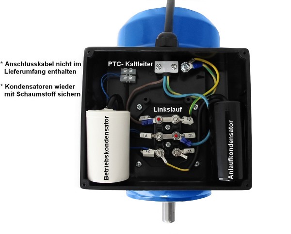

Nachdem der Motor meines Bandschleifers kaputt gegangen ist, muss ein
Nachfolger her.
Der Motor ist schon da und einen Motorschalter lag noch rum.
Das Problem ist, dass der Motor laut Hersteller an 3 Adern angeschlossen
wird (Erdung, Phasenleiter und nulleiter), allerdings weist der schalter
eine vierte Ader auf...
Nun bin ich mir nicht sicher ob die beiden Teile überhaupt zusammen
passen und wie sie ggf zu verdrahten sind.
Grüße Max
(Firma: matzetronics) #6695699
Wenn das ein Motorschalter mit Wiederanlaufschutz ist, hat der einen
E-Magneten drin, der beim normalen Einschalten anzieht und den Schalter
auf 'Ein' hält.
Fällt der Strom aus, fällt auch der E-Magnet ab und verhindert beim
Wiedereinschalten der Speisung ein Anlauf des Motors, bis man wieder den
Schalter drückt. Für diesen E-Magnet ist der vierte Kontakt.
