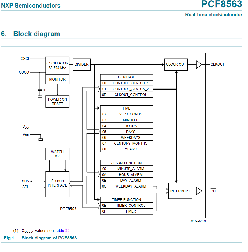

von Bob E. (embedded_bob)
Es handelt sich um eine Real-Time Clock von NXP.
BSB und Bezeichnung ist beigefügt.

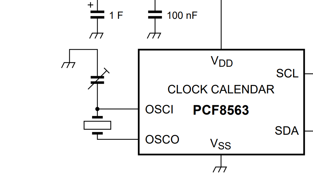

von Java Coder (Gast)
Ok, um so was geht es, ...
Ich hab das datenblatt nicht durchgekaut, ... es könnte aber durch aus
sein, das NXP mit Oscilator im IC nur die für den Quarz notwendigen
treiberstuffen meint. Sollte aber im Datenblatt zu erfahren sein, ...
(dann müsste es ein Config register geben um zwischen intern und
externer Frequenzgenerierung umschalten zu können)
Wenn beides möglich ist geht es um genauigkeit und energie verbrauch.
sollte sich dann aber auch im Datenblatt ermitteln lassen (wie veil
strom wird in welcher variante benötigt bzw wie genau ist die interne
Frequenzgenerierung)
Java Coder schrieb:
> es könnte aber durch aus sein, das NXP mit Oscilator im IC nur die für
> den Quarz notwendigen treiberstuffen meint
Sehr sicher ist das der Fall.

Bob E. schrieb:
> Nein, ich möchte keinen Oszillator. Es soll ein Quarz sein.
Dann nimm ihn doch, auf Seite 32 des Datenblatts ist in Figure 28
beschrieben wie man einen Quarz am PCF8563 anschließt.
rhf

von HildeK (Gast)
Bob E. schrieb:
> ich sehe im Datenblatt eines IC's, dass dieser einen Oszillator verbaut
> hat. Zusätzlich muss ein Quarz verschalten werden.
> Was hat es mit dieser Kombination auf sich ? Welcher Schwingkreis treibt
> welchen an und wieso ist dies nicht im IC abgedeckt ?
Jetzt, nachdem du das Bild des Bausteins gezeigt hat, kann man dir
vielleicht auf die Sprünge helfen. Du hast nur ein Verständnisproblem.
Das, was oben links als 'Oscillator 32.768kHz' bezeichnet wurde, ist die
Schaltung eines Oszillators ohne den frequenzbestimmenden Quarz. Der
muss außen an OSCI und OSCO angeschlossen werden, meist zusammen mit
noch zwei Kondensatoren. Sonst schwingt da nichts. Der Oszillator ist
'nur' eine Verstärkerschaltung, der an OSCO das verstärkt ausgibt, was
an OSCI anliegt. Der Quarz sorgt dafür, dass zu OSCI nur für eine
Frequenz genügend Signal durchkommt.
Zur Unterscheidung: ein Quarz ist ein Bauteil, das in einer
Oszillatorschaltung als frequenzbestimmendes Glied eingebaut wird. Der
schwingt nicht von alleine.
Ein Quarzoszillator ist eine fertige Schaltung (z.B. in einem
DIL-Gehäuse oder noch kleiner) einschließlich Quarz, die eine
Versorgungsspannung braucht und dann bereits am Ausgang den Takt
abliefert.
Danke, das hilft mir weiter
Bob E. schrieb:
> Regt der interne Oszillator nur den seperaten Quarz an ?
Ja, so ist es.
> Wikipedia gibt da nicht viel Aufschluss.. zumindest beim Überfliegen
> nicht
https://de.wikipedia.org/wiki/Quarzoszillator#Pierce-Schaltung
Auf der rechten Seite gibt's ein Bild, wie man die mit Logikgattern
aufbaut. Alles außer dem Schwingquarz selbst lässt sich dabei innerhalb
des ICs aufbauen, nur ein Schwingquarz ist im IC-Prozess nicht
herstellbar. Daher muss man den von außen anschließen.
