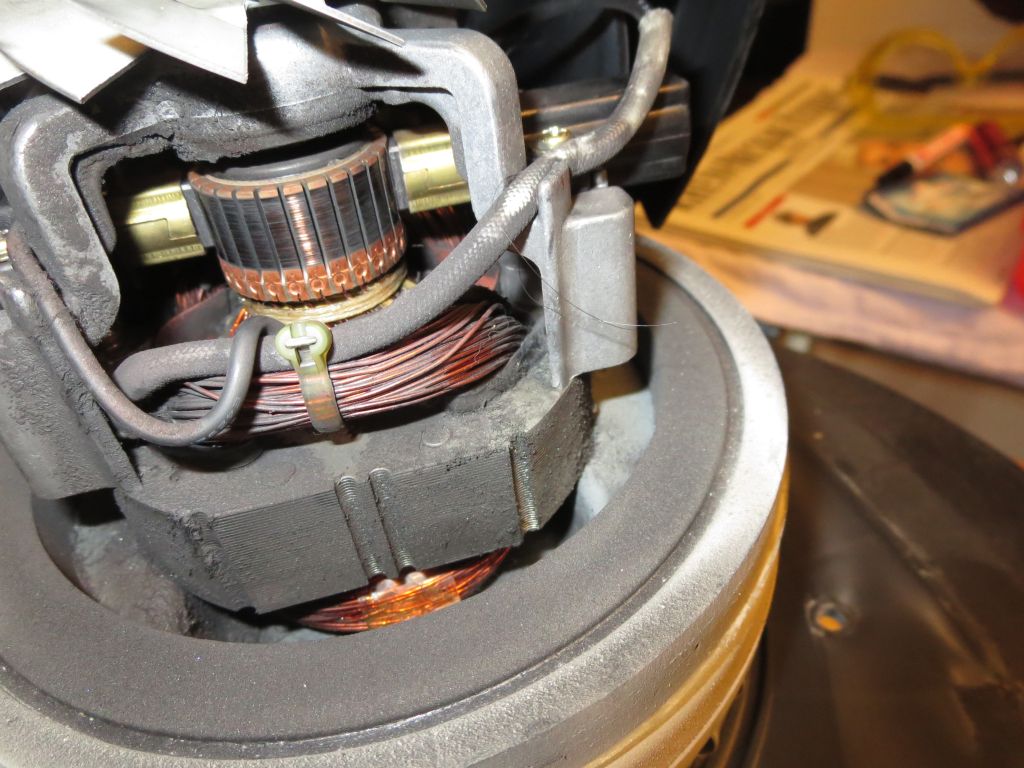

Mein alter Bullcraft-Staubsauger (super Gerät aus alten Zeiten, bestimmt
25 Jahre alt) zeigt seit kurzem starkes Bürstenfeuer an allerdings nur
einer Kohlebürste (die andere erscheint ganz normal), und aus dem Gerät
stinkt es gewaltig. Der Motor läuft dennoch auf voller Kraft.

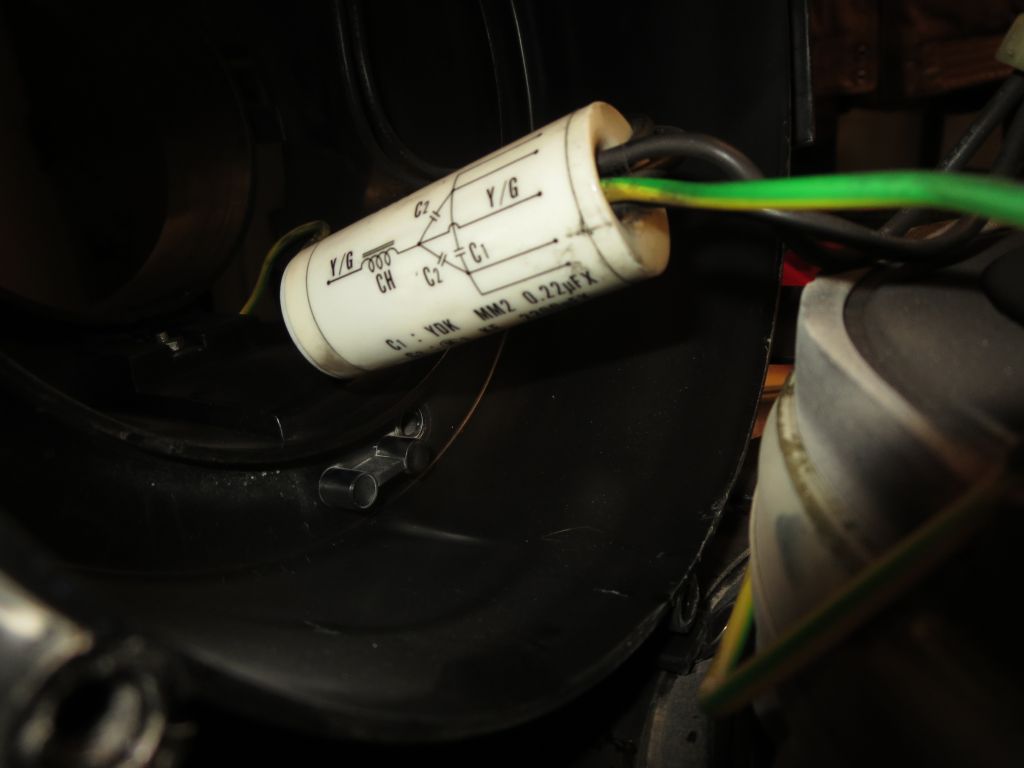

Er enthält eine RC-Kombination (kl. Drossel ist auch drin), siehe Fotos;
die ist wohl nur für die Entstörung da, oder auch zum Funkenlöschen?
Ich tue mich schwer, den Staubsauger wegzuwerfen; solche stabile
Qualität findet man heute nicht mehr unbedingt, außerdem habe ich
mehrere Extra-Saugschläuche, die woanders nicht passen und auch obsolet
würden.
Kennt sich jemand mit Bürstenfeuer aus? Die Kohlen sind, wie man sieht,
noch lang genug, einen Zwang, sie auszutauschen, sehe ich nicht (habe
schon intensiv recherchiert und wüßte jetzt nicht, wo ich passenden
Ersatz bekäme). Mag ein Wicklungsschluß der Auslöser für das
Bürstenfeuer sein? Dann wäre der Sauger wohl hinüber.
Vielen Dank für Hinweise.
Günter

Das kann man oft mit einem Ohmmeter rausfinden. Trenne den Motor vom
Netz und messe denn Widerstand zwischen den Kohlen (also die
Rotorwicklung). Drehe nun den Motor während der Messung langsam mit der
Hand von Lamelle zu Lamelle. Der Widerstand sollte recht konstant
bleiben. Klar, wenn zwei Lamellen gebrückt werden, wirds etwas weniger,
aber grössere Ausreisser sind verdächtig.

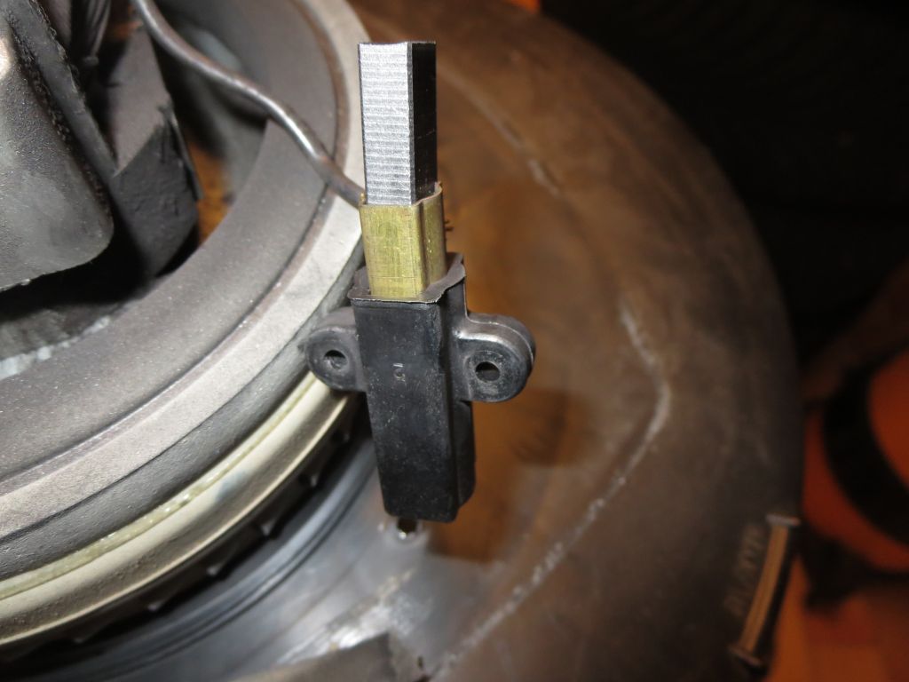

Günter R. schrieb:
> Die Kohlen sind, wie man sieht, noch lang genug,
Klemmt die feuernde Kohle vielleicht?
Ist die Andruckfeder noch gut? Ist die Kohle noch länger als die nötige
"tote Länge" der Kohle zur mechanischen Führung?
Manchmal stimmt durch einen Sturz oder Schlag die vordere Fläche der
Kohle nicht mehr mit dem Kommutator überein. Dann muss sich das erst
wieder einlaufen.

Das habe ich gerade gemacht. Der Widerstand ist sehr konstant. Das
spricht wohl wieder eher gegen einen Wicklungsschluß. Andererseits ist
das Ganze ja sehr niederohmig, und ein Wicklungsschluß macht sich dann
vermutlich wohl auch nur ganz geringfügig bemerkbar, kaum zu messen.
Ich denke, ich werde das Teil jetzt wegwerfen (aber nur den Motorteil,
s.u.), habe schon zu viel Zeit investiert.
